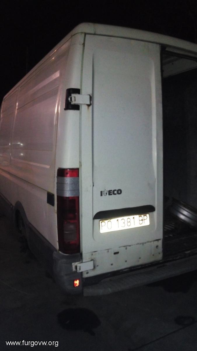

Por cierto, me he estado buscando por desguaces de la zona cosillas y me he encontrado con esto:
No se si te sirve de algo ... tiene algo de óxido en la bisagra superior ...
Esa puerta no mide 2.40, en cuanto a la camperizacion todavía no he tocado nada, he pedido presupuesto a un par de empresas a ver que me dicen.

¿¿La tuya es más alta que esta?? Dios, nunca la he visto ...
Ayer justo me he encontrado otra igual que esta (en mejor estado), pregunté y con envío y todo sobre unos 100€ si te sirviese ... sin envío, 40€, me dijo.
La mía es la más alta,  cuando veas una puerta trasera más alta que la corredera lateral esa será la mía,  son complicadas de ver, aun así muchas gracias y a ver si la puedo encontrar pronto.
De nada hombre, no me cuesta nada preguntar, de paso que estoy ...
¿Y si buscas a alguien que te la pueda soldar bien?
El caso es que la puerta tiene un par de buenos golpes y no sale a cuenta entra el soldar y quitar esos golpes.
