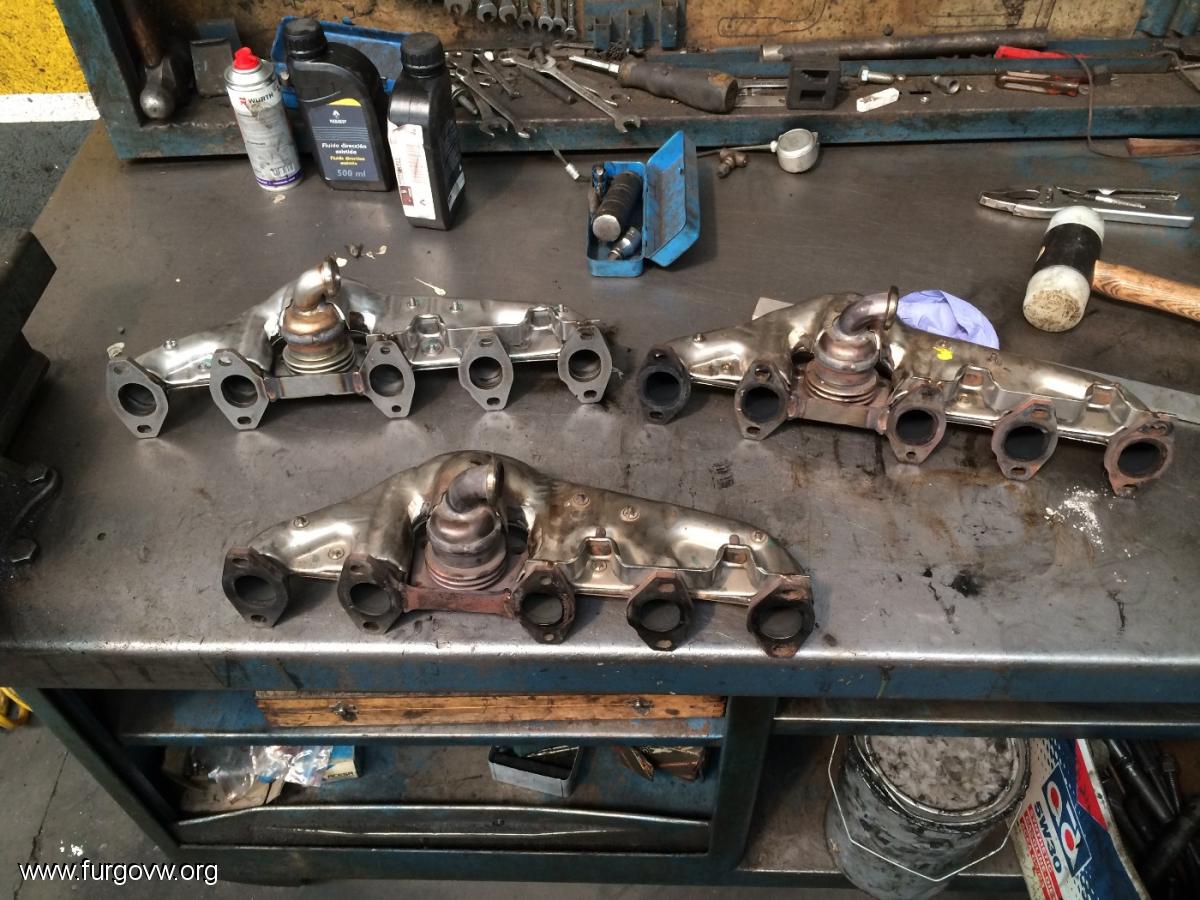

Tras comprar la furgo en 2010, siendo esta de 2004, he tenido que cambiarle el colector de escape 3 veces.
VW T5 4motion 130cv (centralita modificada con 20% más de potencia)
Siempre se me deforma cuando realizo viajes "largos" de más de 500 Km. (No en todos los viajes)
La primera vez, trajeron desde VW un colector "reforzado" debido a los numerosos casos de deformación por calor que habían tenido con esta pieza. Típico en Touareg también.
Se ven las 2 últimas deformadas, y la nueva.
Se deforman las 2 esquinas, abriendose y no pudiendo cerrar el flujo del aire correctamente, con el consecuente bloqueo por SW del turbo, ...
Saca una ruidera impresionante...

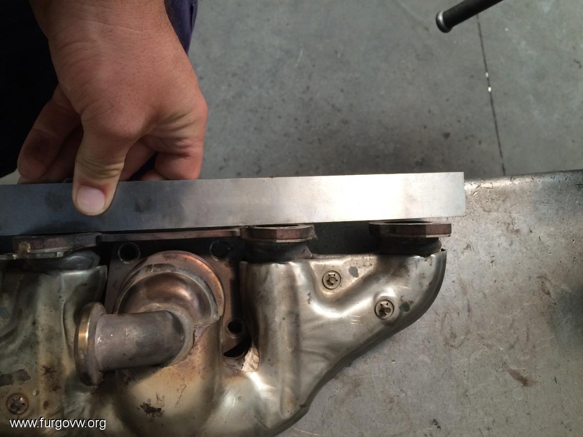

Foto de deformación:

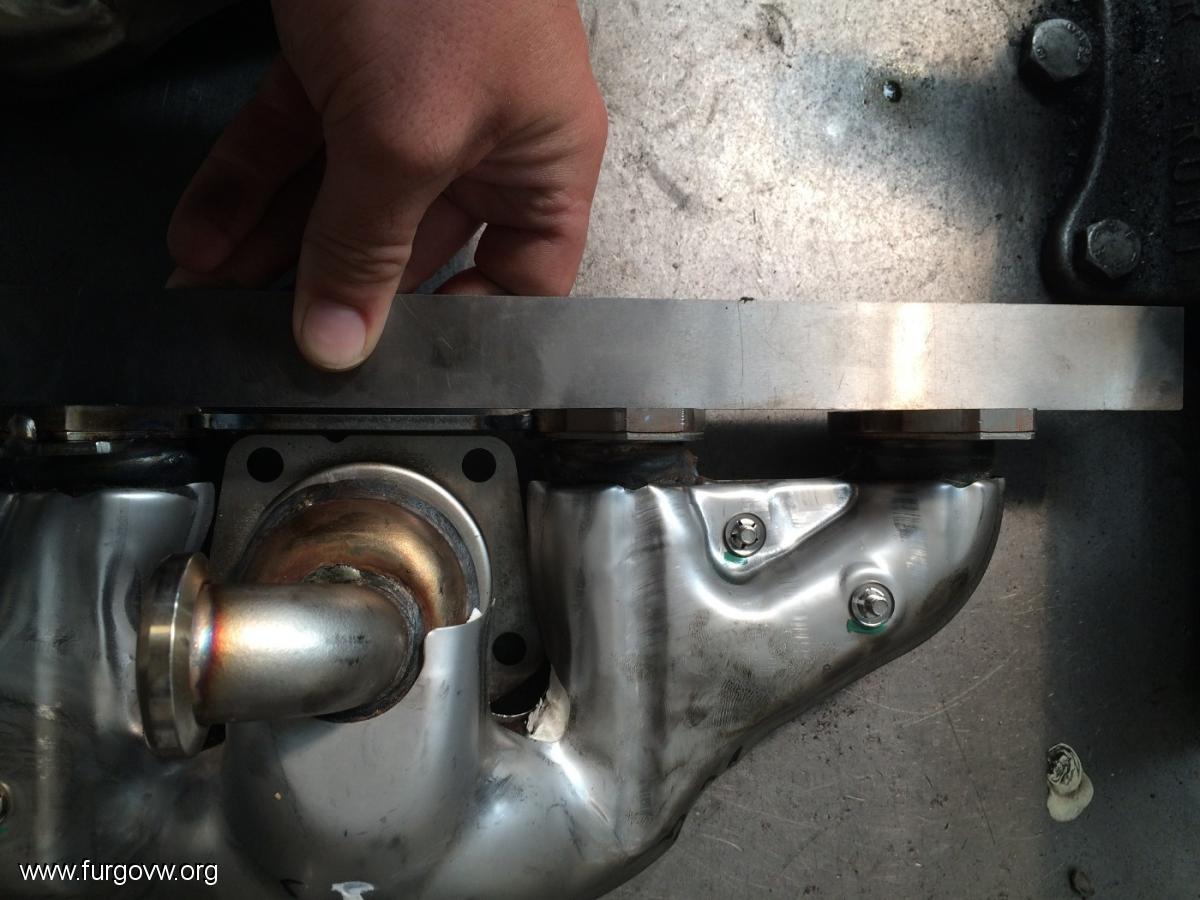

Las partes planas deberían estar alineadas perfectamente, como en la pieza nueva:

Pues creo que tienes el problema en la sobre potenciación.
Más caballos implica meter más gasoil en el motor y eso conlleva un aumento de temperatura y es posible que esa sea la causa por la que te dobla los colectores de escape.

El tema del doblado del colector no tiene sentido alguno. Ya que los esparragos que lo.sujetan deberian sujetarlo para evitarlo, tu mismo en tu consulta te respondes, parece un fallo tipico y mas bien por ser de materiales debiles. El colector esta hecho de una pieza? Le puede estar pasando con con la soldadura. Que dilata un milimetro y contrae dos, para que te hagas una idea.
Cuando hay mucho calor en el escape influyen varias cosas, pero lo que mas influye es la apertura de las valvulas, parte de la combustion se esta haciendo fuera de lugar generando un exceso de calorias importante, yo no le echaria toda la culpa a la repro.

De todos modos, es vergonzoso que en un motor 2.5 metan colectores de chapa plegada, prensada y soldada. Deberían ser de fundición.
Estoy por traer 2 tubos gordos de la parte delantera del motor para que cojan aire de fuera y dejarlos apuntando directamente al colector. Una de las deformadas la vamos a reforzar con piezas de hierro y soldarlas...
