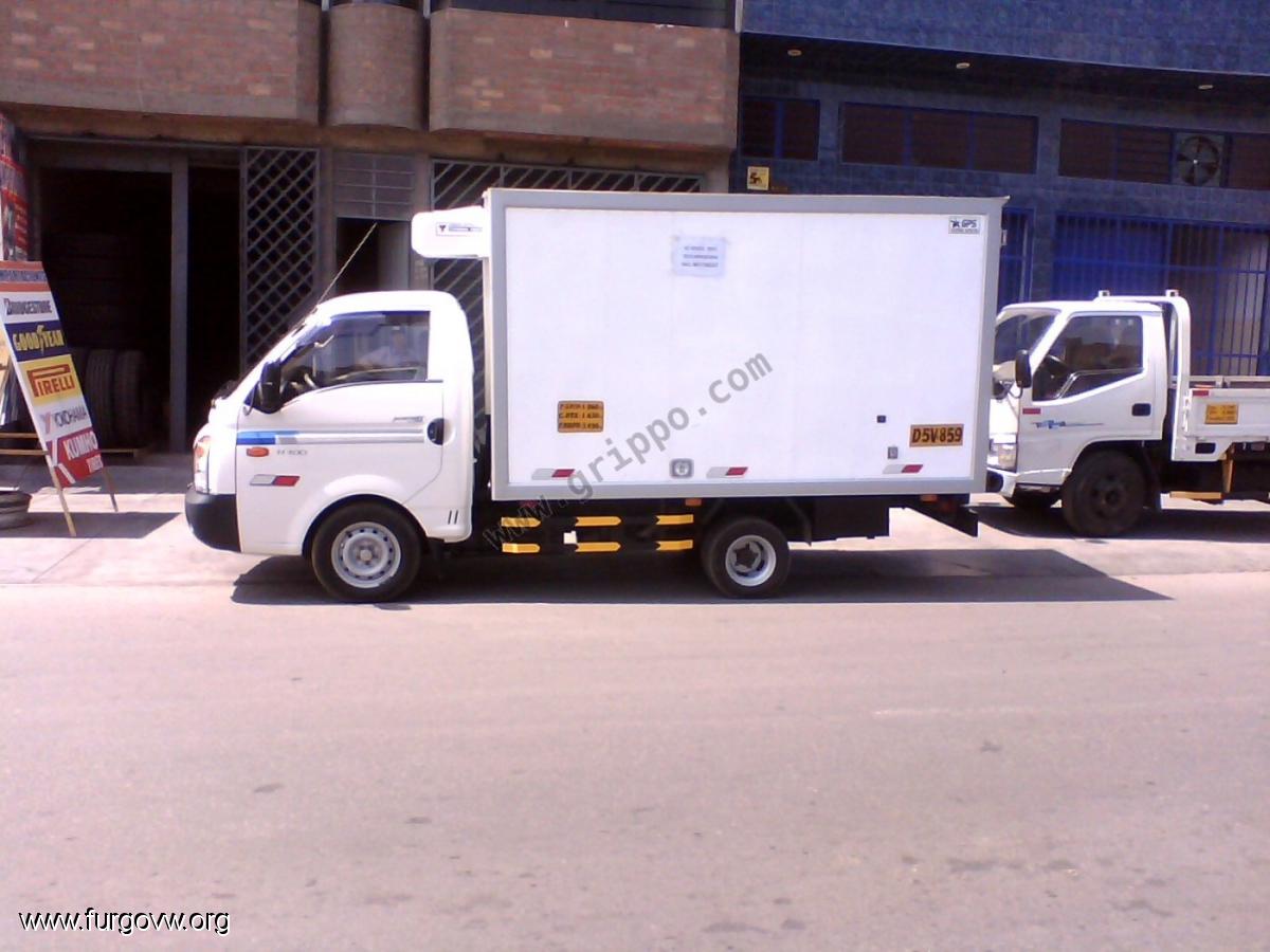

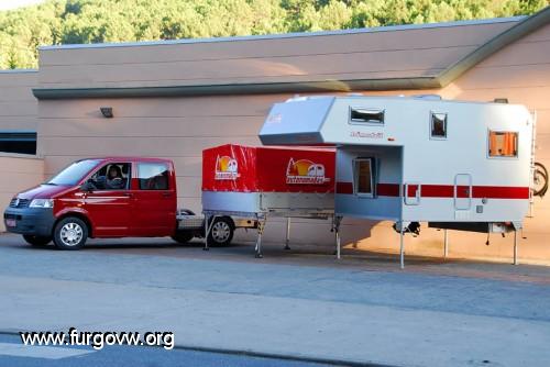

mirad el caso de las cédulas viviendas sobre los pic-up 4x4, si conocéis a alguien con esa combinación, preguntarle por la documentación que llevan; el vehículo tiene en su ficha técnica la calificación de "furgon mixto adaptable" con una simple anotación de que "puede transportar una carga de medidas máximas tanto por tanto y de un peso máximo de tantos Kg.  , con lo que la reforma de ese vehículo se limita a sólo esto.
por lo que se me ocurre que ello se puede trasladas a un furgón chasis cabina con el mismo permiso y acoplarle de manera acoplable un módulo vivienda, con lo que el día de pasar la itv, se acude a ella sin el módulo, sólo con el chasis cabina
para lo cual tengo la idea de buscar un furgon chasis cabina al que se le haya acoplado un módulo frigorífico, como por ejemplo los de las pescaderías, con lo que el aislamiento térmico ya lo tienes hecho y buenísimo, modificarlo para que se pueda desmontar y dejarlo con 4 patas en el garaje, camping, etc, y se sale a circular con el vehículo chasis cabina, esta reforma en industria no plantea ningún problema, quizás haya que añadirle "mercancías propias no refrigeradas"
y con ello a camperizar su interior a tu gusto pasando de normativas
http://www.siempreruedasymotor.com/2012/08/volkswagen-t5-con-cajas-intercambiables/
http://www.bimobil.com/modell/bimobil-vd-280/
