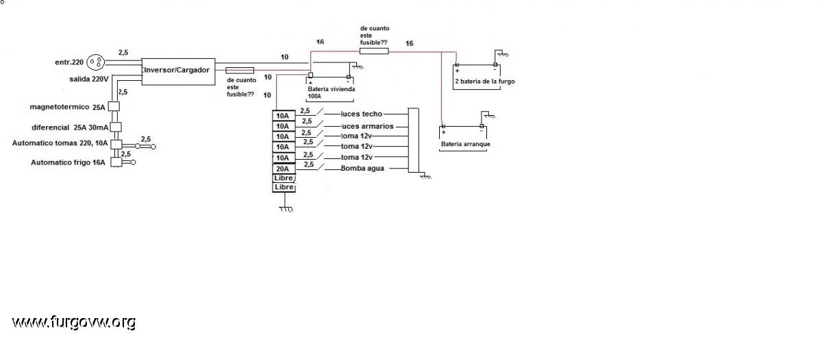

Buenas noches perdonar la intromision, me podriais decir si esta instalacion electrica es correcta, mi ford transit tiene dos baterias, al arrancar se conectan las dos, conectandolas como pongo en el esquema se conectarian las tres, pero cuando este el motor en marcha tambien se cargarian las tres y con el motor parado la bateria de arranque nunca se descargaria porque el propio sistema que lleva la furgo desconecta la bateria de arranque al parar el motor, lo veis bien asi?, podrias decirme si el grosor de los cables es correcto, y los fusibles, de cuanto deberian de ser?
saludos y gracias anticipadas por vuestra conversacion

juancif
a ver si ahora consigo poner la foto

Yo tambien tengo la transit así, la de arranque que se une a la secundaria al contacto, al arrancar se conecta ya la auxiliar camper.
Cuando esta última se descargaba en un día con la nevera , al arrancar los primeros cinco o diez minutos,se calentaba bastante el cable de 16 mm entre la batería secundaria y la auxiliar , quema un poco .
Yo pensaba que al descargarse mucho pasaba mucha carga del alternador de golpe  al estar en marcha , ya que luego al pedir menos demanda de carga se iba enfriando .
Hablé con el amigo ibanmb100  ;D. y me recomendó soldar lo terminales , poner buenos portafusibles ,,y cables de 25 mm , que ademas creo quemes el que trae la transit de serie entre baterías.
De momento bien , no lo he probado mucho,, pero un dia con la nevera de finde , que descargué la batería ,,se calentaba un poquitos, no mucho ,y claro no como antes que quemaba .
Así que no se si es normal en descargas totales que al cargar de nuevo se caliente un poco.
Pero solo pasa cuando la descargas mucho , si no no claro , no demanda tanta cargar al alternador .

juancif: tu batería de arranque se carga con el inversor / cargador, pero también se descarga con las otras  baterías auqnue tengas el motor parado.
Creo que te falta el típico relé separador.
Sobre los fusibles: tienes un automático de 16A. Si pones uno menor, el fusible protegerá al automático y siempre se fundirá antes de que  salte. Si lo pones mayor, en caso de sobreconsumo saltará el automático.
Ese fusible lo veo más para proteger la instalación en caso de cortocircuito Yo llevo uno de unos 80 ó 100 A. lo más cercano posible al borne positivo de la batería.

Ta,
el cable de 25, de donde lo sacas, no lo encuentro por ningun lado, seria lo mismo si pongo dos de 16 juntos?,
y que me dices del grosor de los otros cables?
y de cuanto pondrias el fusible que separa la bateria de la vivienda de las otras,
el inversor cargador, se supone que dentro lleva fusible por lo tanto no le pongo en la salida de 220V, le he puesto uno a la salida de carga de bateria, porque no se si lo lleva dentro, pero ¿de cuanto se lo pongo?
Urasandi, mi ford tiene de serie dos baterias, la de arranque cuando paras el motor se desconecta tiene de fabrica rele separador, por lo tanto se descargaria la de servicio y la que yo ponga para la vivienda, esto lo pongo como me dice TA que el tambien lo tiene, (tambien tiene una transit)
¿pero de cuanto los fusibles? y el grosor de los cables 2,5 ¿esta bien?

ta
El cable de 25 mm de una tienda de repuestos de coche , ademas creo que la transit trae de serie 25 mm también.
Pero,igual te va bien con 16 mm ,y mi problema fué malas conexiones y ya que me puse.
Fusibles entre baterías creo que puse de 60 , es que cambié los portafusibles esos malos  :roll: por unos mejores .
Pregunta a ibanmb100 que aparce en este hilo , que te aconsejará bien .

Si no encuentras 25 y tienes por casa de 16mm pues pon una pareja de 16mm sin problemas. Es mas, a mi gusto mejor.
Si te fijas, eso se usa mucho, tirar pares de hilos para repartir carga, se usa inclusive en cables de tendido electrico.
