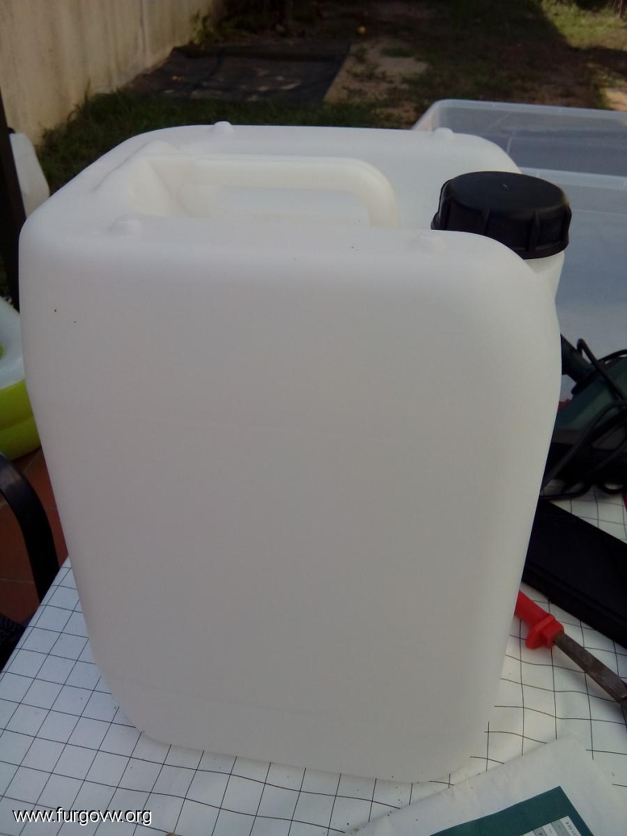

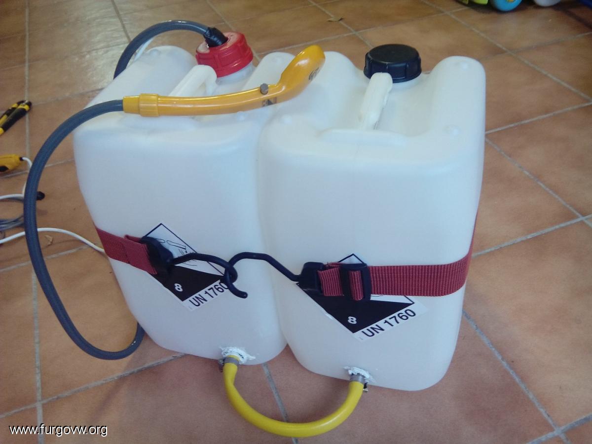

Hola, aquí va mi aporte. Una ducha fácil y barata con dos bidones.
Se consiguen dos bidones de 20L. Los míos son de jabón para la ropa pero también los hay de productos para la piscina, aceite, agua... Yo los cogí de 20 litros porque caben perfecto justo debajo del asiento de mi multivan plegado.

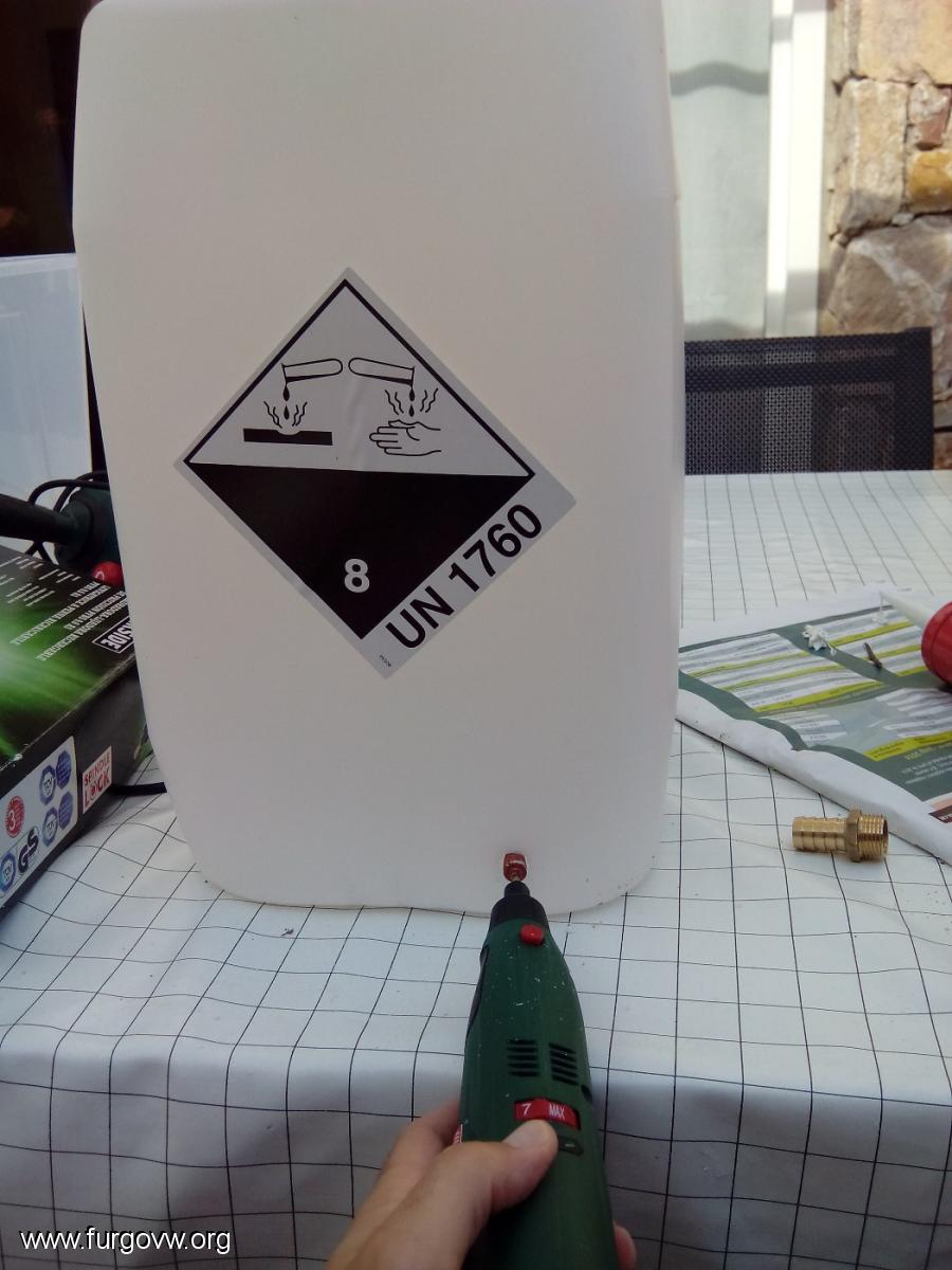

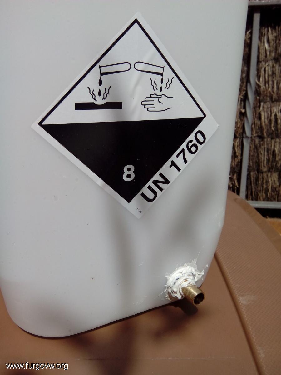

Hacemos un par de agujeros con la dremel del diámetro del racor. Mejor que sea un poco más pequeño para que entre roscando.

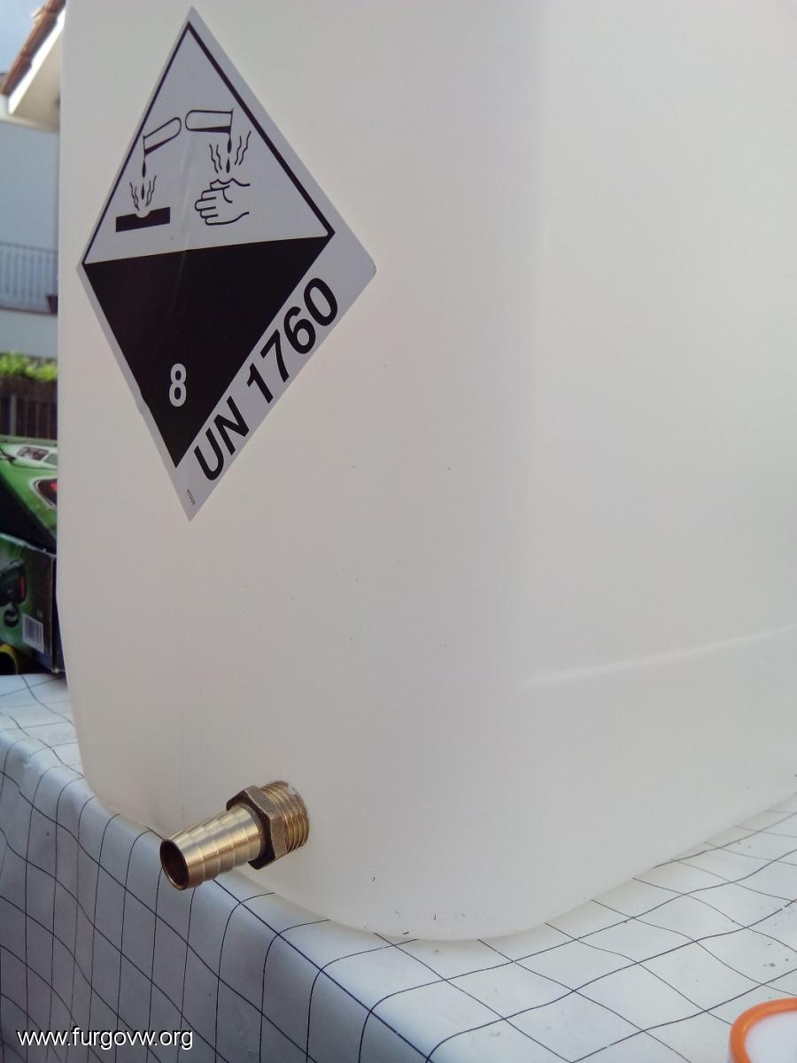

Yo cogí un racor de 1/2 con rosca por dentro y rosca y entronque de manguera de 20 por fuera

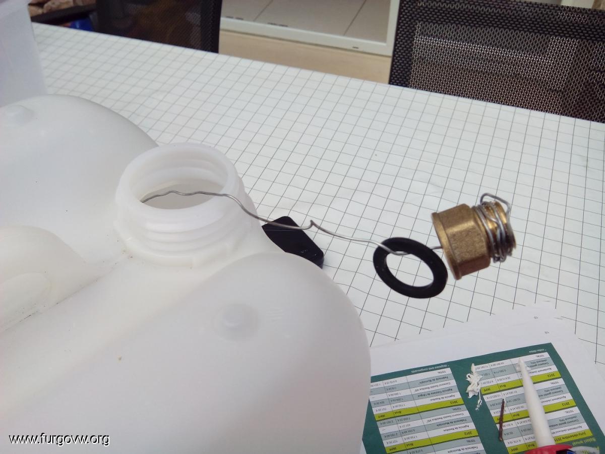

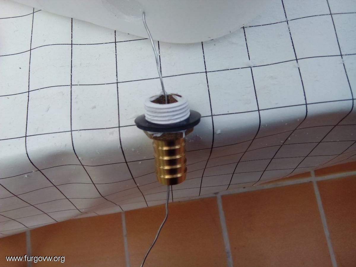

Para poder roscarlo por dentro pasé un alambre y le di unas vueltas en la rosca que queda libre, para poder estirar y hacer fuerza. También puse unas juntas de goma por fuera y por dentro y teflon.
Sellamos con silicona flexible.

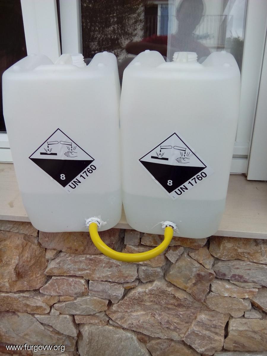

Ponemos la manguera de polietileno de 20
Y con un par de brida metálicas apretamos fuerte para que no se salgan. En uno de los tapones hice un agujero grande para sacar los tubos y cables. En el otro unos pequeños para que no se haga el vacio. Y lo aseguré todo con un cincha del lidl que tenia por casa
40 litros de agua que no han dado para 4 duchas y cinco días lavando platos. Fácilmente podemos ampliar a 60 litros con otro bidón.

Y muchas gracias por las fotos...... Gracias a ellas he conseguido ver como poner un racor en un depósito (me lo habían explicado pero no era capaz de hacerme a la idea)  :-\

Una pregunta .Lleva bomba de 12v o vacías por su peso?
xavicatala
Cita de: Calarreona en Noviembre 27, 2014, 21:44:33 pm
La ducha con bomba de luluka. La amarilla

buenas como has echo para pasar los cables por el tapon, has tenido que desmontar los tubos de la bomba?
gracias?
xavicatala
Hola, creo recordar que el de agua lo saqué de la bomba i el de corriente lo desmonte del interruptor. Saludos
