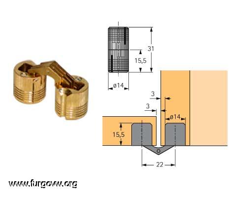

¿Qué tal las bisagras invisibles cilíndricas en contrachapado? La bisagra son de 10mm de diámetro...

Ese tipo de bisagras, no son recomendables para nuestras puertas (a no ser las más pequeñas). Se usan normalmente par mesas plegables, cuyo peso (de la hoja de la mesa) queda apoyado sobre la base de las patas. Estas bisagras, en este caso, no han de soportar peso. Pero para puertas de armarios, una vez abierta la puerta, la bisagra ha de soportar el peso, por lo que no las usaría. Tienden a descolgarse y más con la continua vibración del vehículo. Es una opinión eh.

Tiene mucho sentido lo que indicas... entonces, ¿qué tipo de bisagras usarías? no quiero que se vean des de fuera ni que por dentro abulten como los de cazoleta... anda que no pido nada  .loco2

Si no me equivoco,  esa bisagras no van exactamente a presión  llevan un tornillo que hace abrir el latón hacia los laterales, quedando sujeta,  además del tornillo expansor se les mete un par de tornillos delgados de sujeción en los canales laterales para que quede más fijada al mueble, otra cuestión es que la puerta tenga poco grosor y a la hora de expandir el taco reviente la puerta.

Solemos usar contrachapado de 15 y las bisagras ya tienen 15 mm, así que malamente ¿no?
Efectivamente mal las podéis utilizar con esas medidas que utilizáis,  por eso  la advertencia sobre el grosor de las puertas
