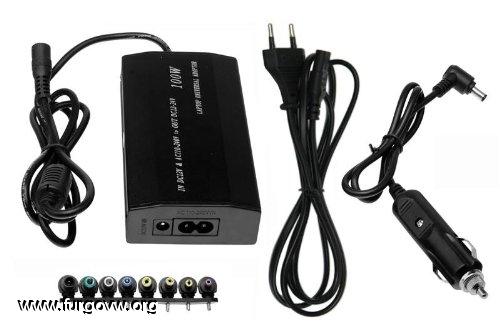

La verdad es que para los que somos inútiles e ignorantes en la materia, todo lo que contáis nos da una envidia tremenda .baba (al menos a mí). De hecho, he leído todo el hilo y veo que hay gente que pueda enchufar el portátil a la furgo? :o Y cómo lo hacéis?

Hay quien usa convertidor + cargador original, yo soy más partidario de usar cargadores para coche. Hay muchos tipos, pero los "buenos" son algo más grandes.
Y sabes de qué capacidad haría falta, cuantos watios? O da igual?
Muchísimas gracias, compañero...
Pues depende del cacharro, no es lo mismo un netbook con pantalla de 12" que un portátil con pantalla de 20". Yo tenia un cargador de 70W y tiraba perfectamente de un portatil Acer de 15" y de un HP de 19" (se entiende que no a la vez). El adaptador que tengo ahora es de 100W pero porque no habia otro más pequeño.
