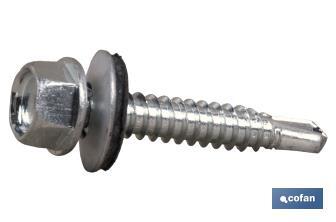

cuando dices tornillos de cubiertas no se exactamente a que te refieres,pero aun asi eso de estar pretando y soltando los tornillos  cada vez me da un poco de palo no sea que acaben gripando y la tengamos del todo jajaja.de todas maneras si que me interesa saber como son esos tornillos
Glen_Grant
Los tornillos de cubiertas en si, son autoperforantes, llevan una arandela y una junta para hacerlos escancos. Creo que se puede cambiar el tornillo por uno con rosca metrica, asi que solo haria falta poner unas tuercas remachadas, para roscar y desroscarlos.
