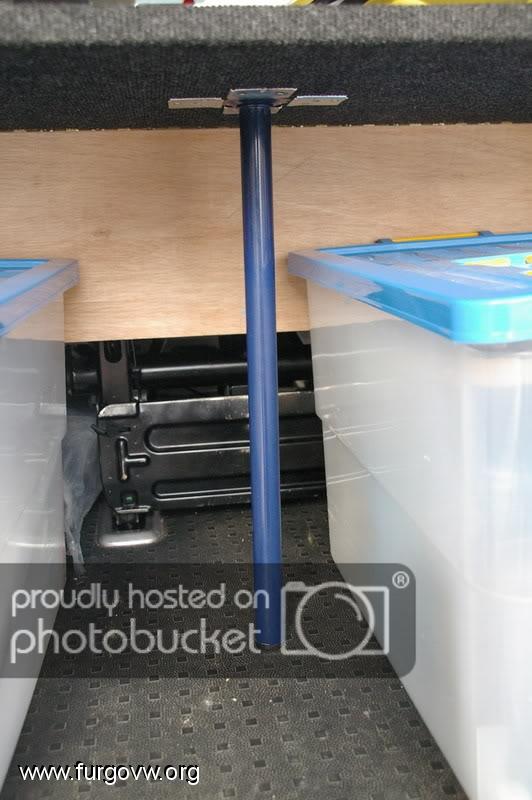

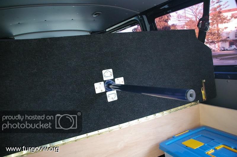

Una duda que tengo y a ver si me puedes aclarar. Las patas de la cama como las has colocado y como las pones y quitas? supongo que en plan guias correderas con esa parte de cama casi en horizontal??? es que en las fotos no se aprecia muuu bien.

Las patas de la cama, como bien dices, se ponen y se quitan cuando esta esa parte de la cama en horizontal. la idea la saque de aqui:
http://www.furgovw.org/index.php?topic=15777.0
Cita de: Gerundia en Agosto 09, 2007, 23:07:52 pm
Hola!
Yo he encontrado por el foro una solución para esto y estoy bastante contenta con el invento. Lo tengo puesto en la cama de mi furgo.
Se trata de encajar una pata en las ranuras de los soportes que van en la pared para muebles de cocina. Solo tienes que darle un giro para que quede encajada. Unas fotillos porque con esta explicación dudo que alguien se entere...
Hay que atornillar los soportes de manera que podamos poner la base de la pata y que después al girarla se quede encajada por las esquinas
Queda muy firme y en nada la tienes puesta o quitada. La pata la compré en una tienda de bricolaje (Bauhaus). He construido camas en varias furgos más con este sistema y van de lujo.
Un saludo y Disfrutad!!
