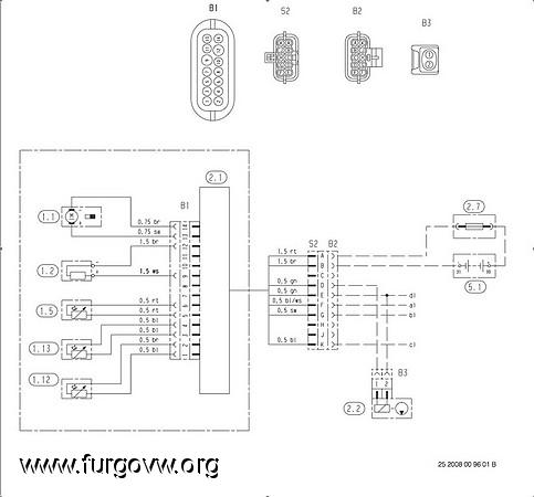

-Tienes los mismos cables que te enumeré en respuestas anteriores? (Aparte del conector auxiliar)
El cableado, Coincide con este esquema pero sin uno de los cables verdes.
+ rojo (1.5 rt) , - marron (1.5 br), Verde (0.5 gr), azul (0,5 bl), Azul i blanco (0.5 bl/ws), Negro (0,5 sw).
