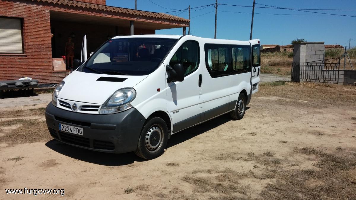

Bueno, pues después de mucho tiempo buscando furgoneta, tal día como hoy hará ya unos 15 días, encontré lo que podría ser mi furgo.
Yo soy de Lleida y la fuimos a buscar a Reus, y después de que nos dieran la aprobación en el taller oficial Nissan, nos la llevamos para casa.  .palmas .palmas
Nuestra intención es camperizarla nosotros mismos. Es nuestra primera furgo, pero lo haremos lo mejor que podamos.

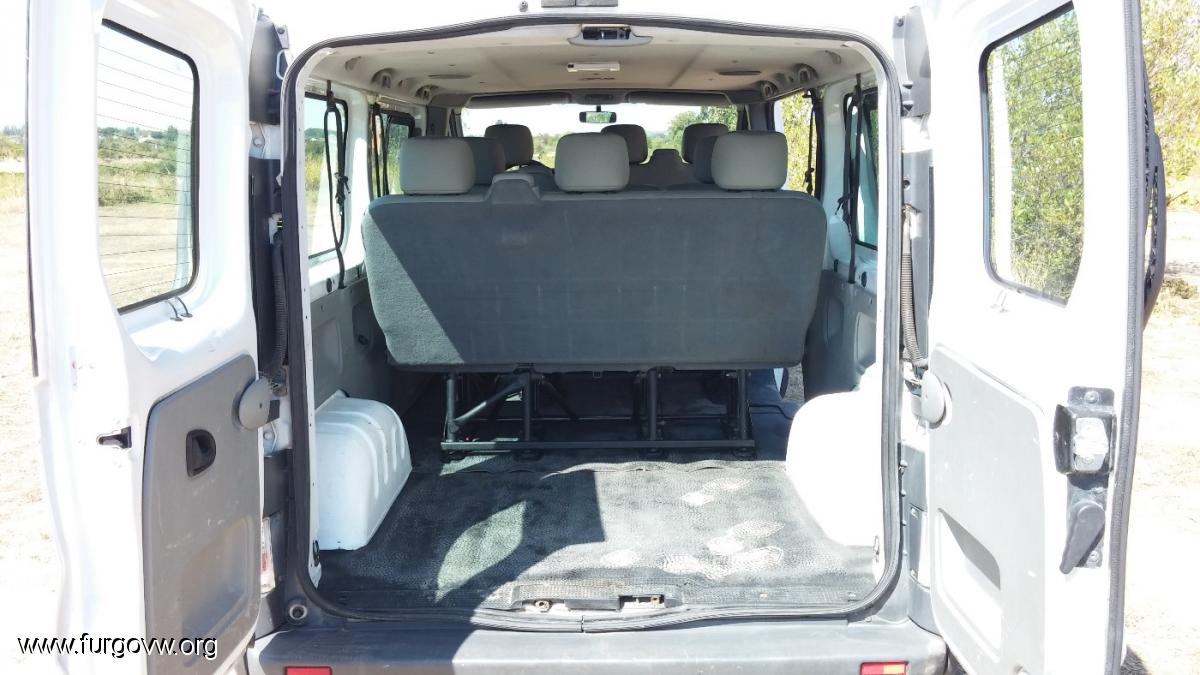

Así lucía ya en casa.
Es una Primastar del 2006, versión larga, con motor DCI 100 y 6 marchas. La verdad que me sorprendió lo bien que va y lo que tira, para ser sólo 100 caballitos...
Aire acondicionado, elevalunas eléctricos, cierre centralizado, y alguna pijadita mas.

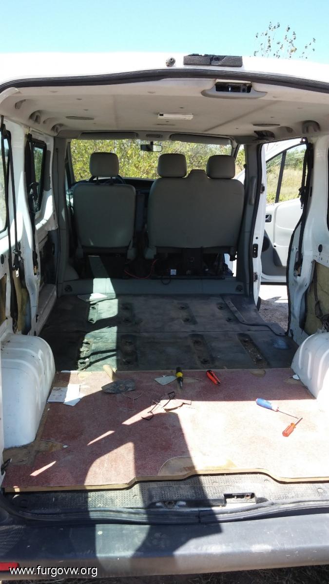

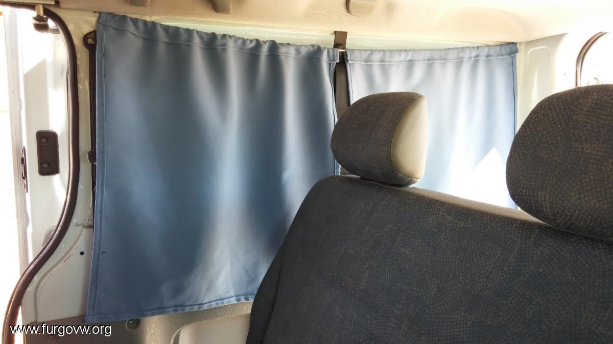

De equipamiento camper, estaba aislada SÓLO los dos paneles traseros con lana de roca (a pelo, sin poner en bolsas de plástico), llevaba una camperización muy básica, muy mal hecha y muy pesada, que constaba de una madera atrás para hacer la cama con los asientos plegados, y una mesa con ruedas atada con pulpos, además de unas cortinas que, aunque hacen su función de dar intimidad, no se podían correr y costaba mucho desmontarlas. Vamos, que eran cortinas fijas.
Pero lo bueno, es que llevaba segunda batería AGM de 100A, inversor cargador de 500W y calefacción estacionaria Webasto Airtop 2000.

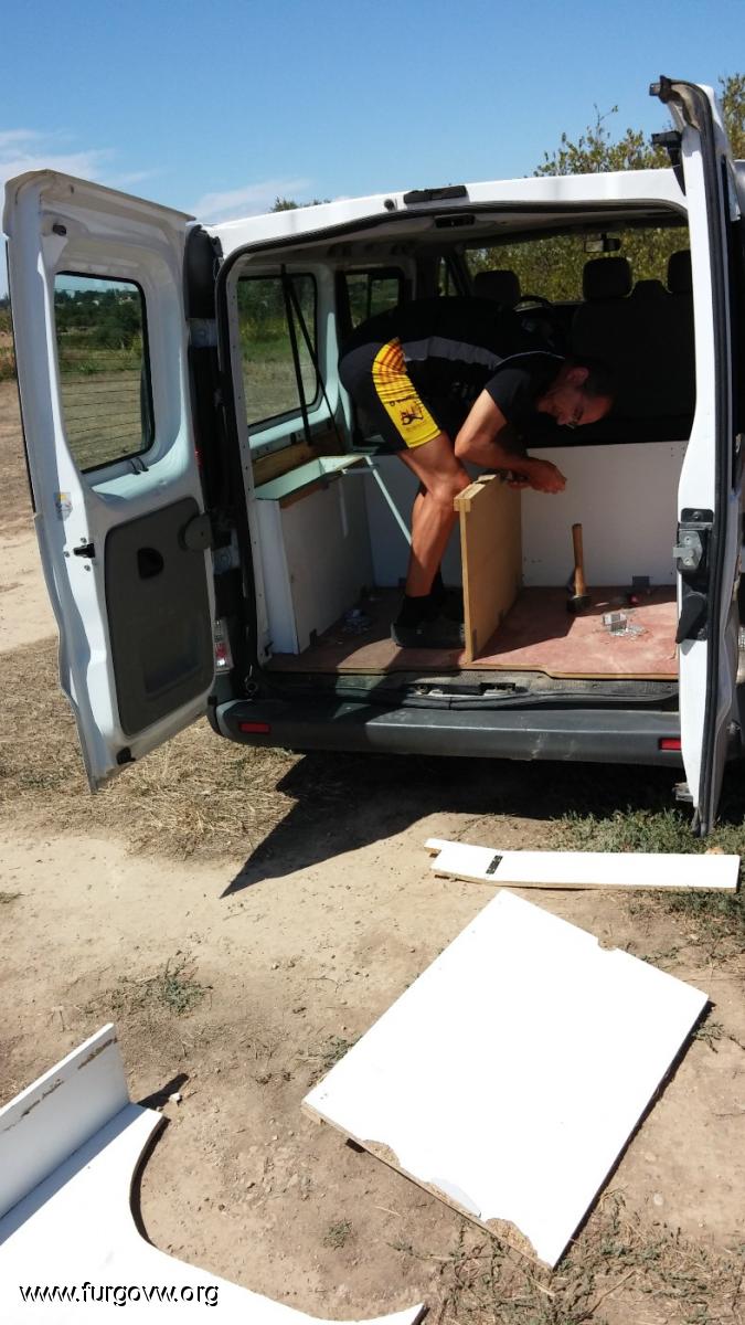

Sin mas, empezamos con la camperización.  Bueno, primero con la descamperización...

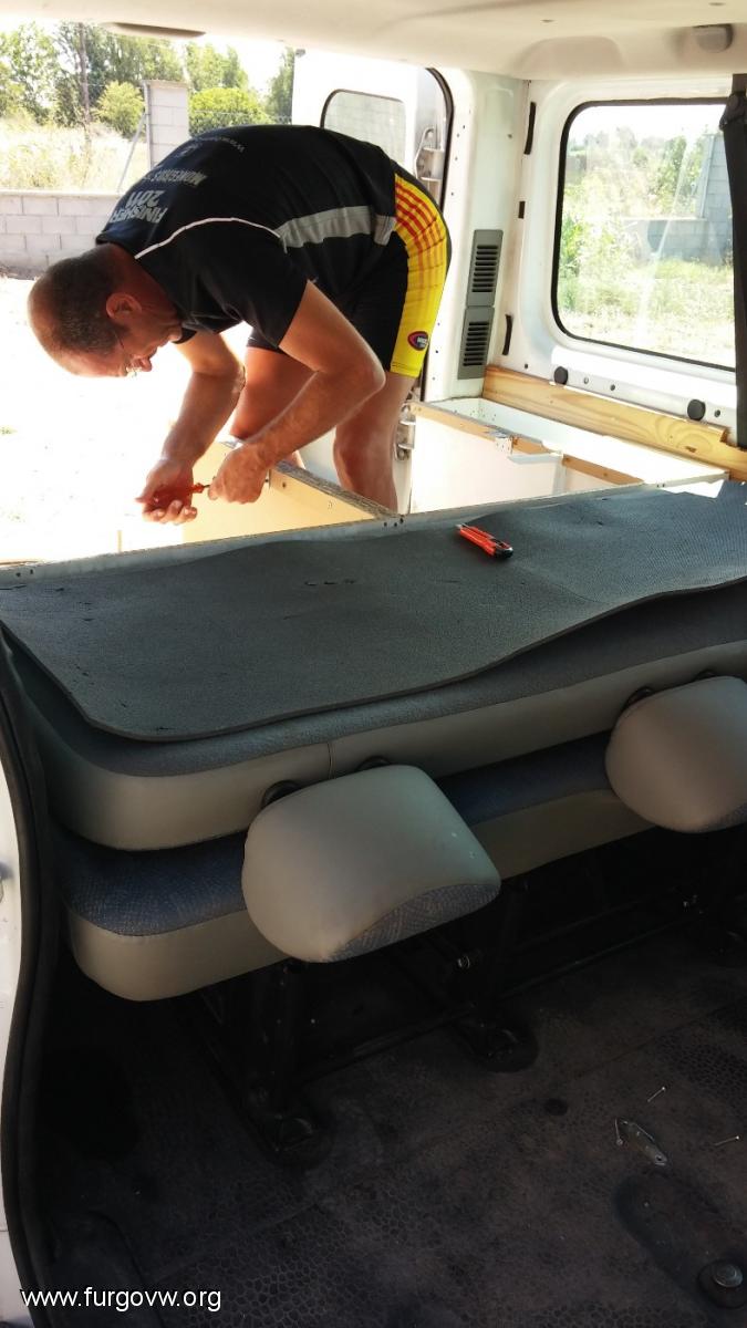

Mi padre desmontando toda la estructura trasera...

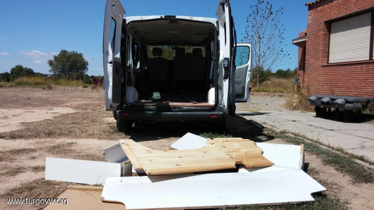

Y aquí ya todo desmontado. La verdad que pesaba muchísimo, y no tenía nada de estetico: todas las maderas diferentes, tornillos a la vista... en fin  .loco2

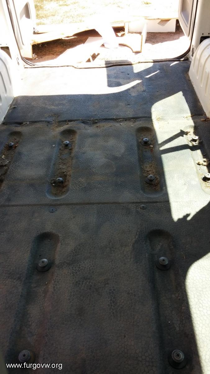

Después de eso, empezamos con las tareas de limpieza.

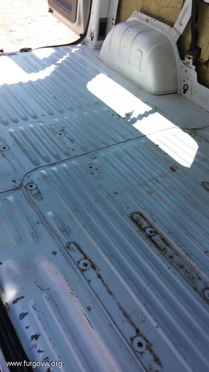

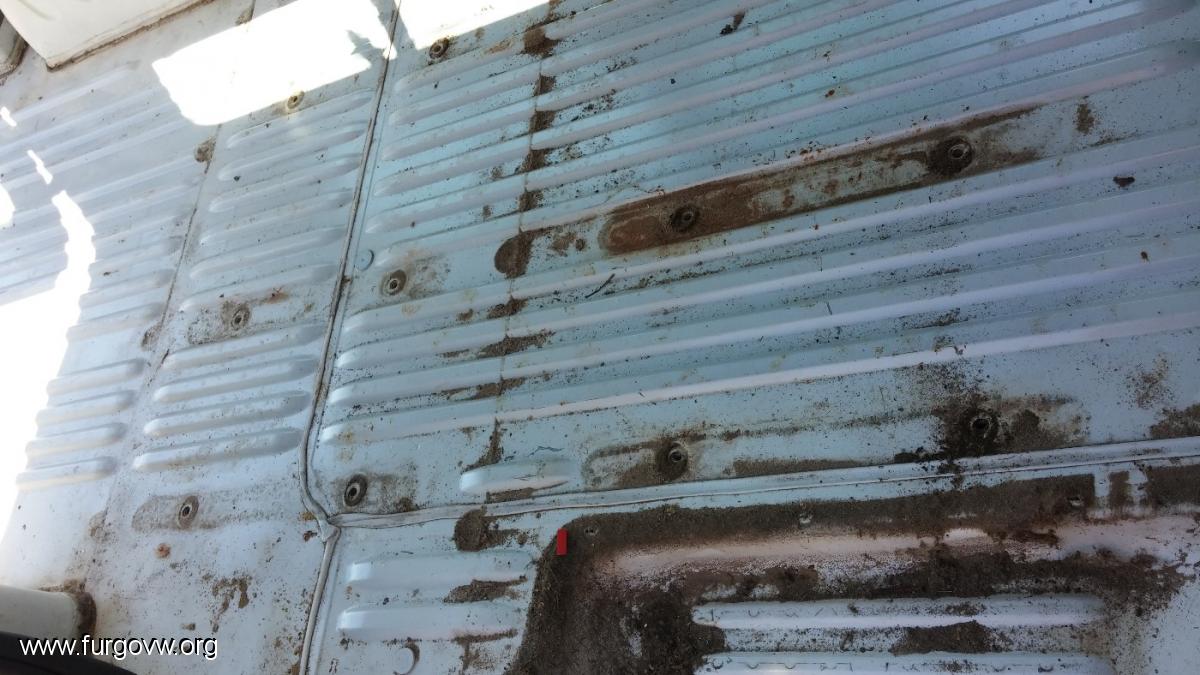

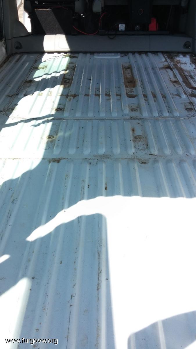

Después de quitar las gomas del suelo, vimos debajo que no había casi oxidaciones, pero que estaba bastante sucio también...
Ya va teniendo mejor pinta!  .panico
