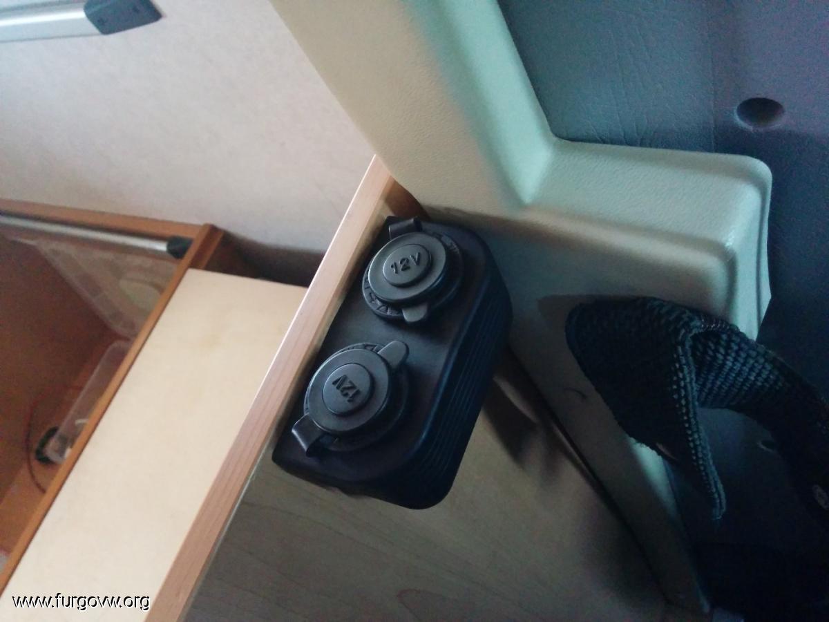

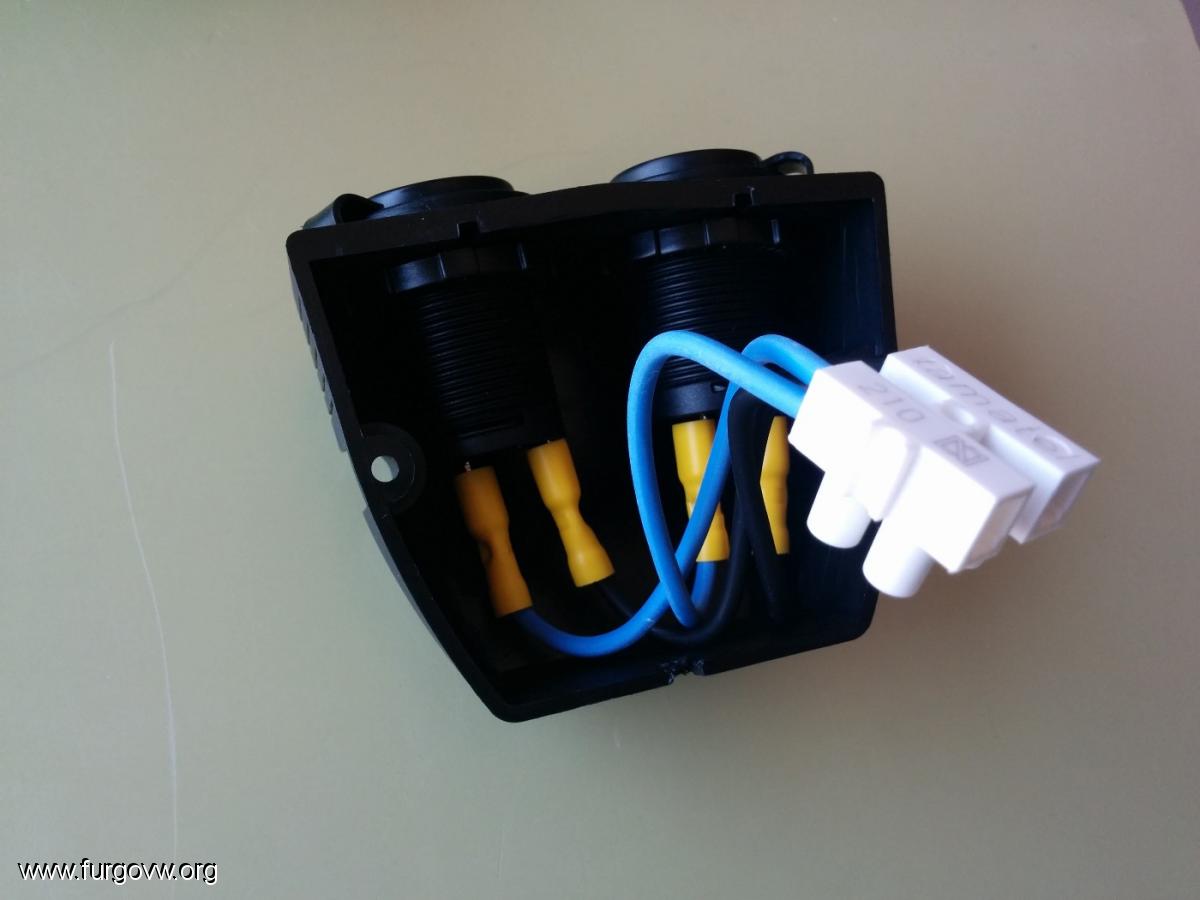

Al final he utilizado la línea de luces con un cable de 2,5mm para tenerlo preparado por si conecto algo con más consumo. Y he instalado los siguientes conectores:
O sea, que para montar un mechero o un usb, se puede conectar a la centralita, en dónde?

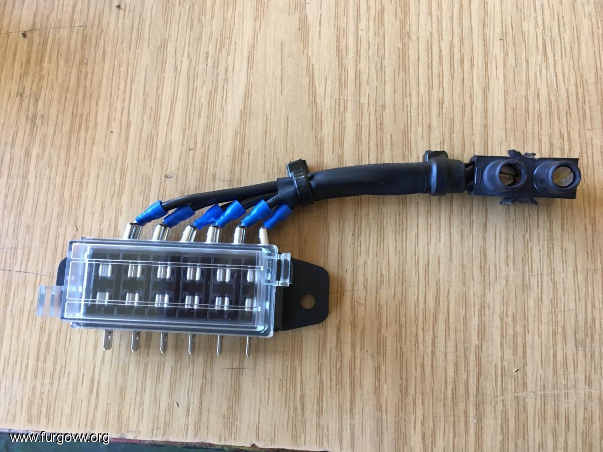

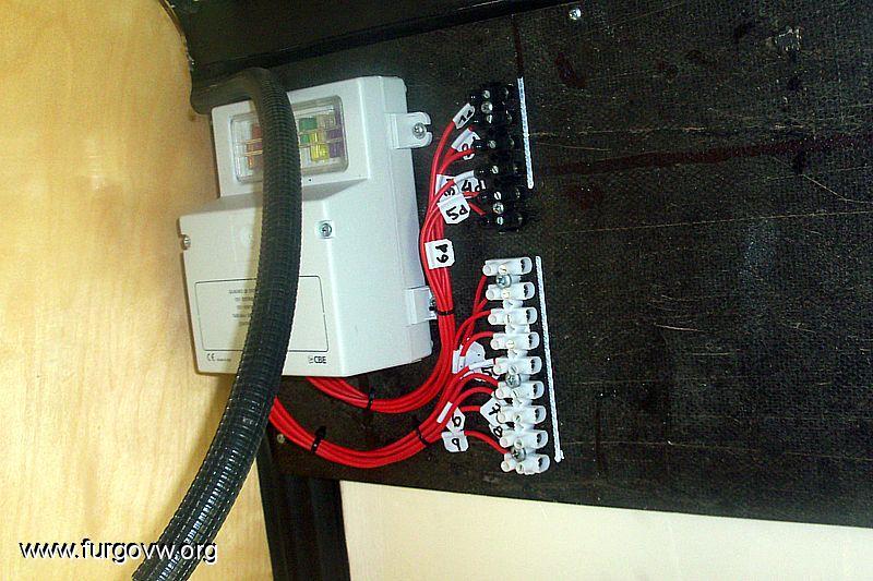

Creo que te refieres al conector 15 de los planos, este es un conector de salidas directas de B2, tienen tensión aún sin conectar la centralita. Principalmente yo conecté la nevera y de otras salidas saqué alimentación para usb y enchufes de 12v. De todos modos al igual que en la foto anterior, yo también conecté todos los cables a los conectores y estos a una regleta, algunos están solo en la regleta, así en futuras ampliaciones está preparado. También en caso de avería poder conectar-desconectar de manera sencilla.
jotace
O sea, que en el de los cables rojos va al B2, que sería como tener un borne de la batería añadido. Y que en esta foto que adjunto, las conexiones van a los pins directamente de la DS300. No sé si es correcto lo que digo.

Buenas, en la foto de los cables rojos, todos los conectores salen a regletas por tema de organización. Es buena idea identificar los cables, así si tienes algún problema te olvidas de estar mirando planos y documentaciones. Algunas salidas van directas a B2 pero pasan por uno de los fusibles que lleva la propia centralita.
Yo por mi parte lo hice como estás haciendo tú, saqué de ahí la alimentación y luego al portafusibles con un fusible específico para su aplicación.
