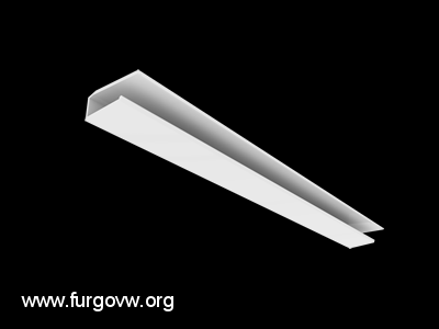

No sé qué pone la gente en la ventana porque yo no lo hice así, pero me imagino que con forrar el marco de madera con un perfil en L de pvc blanco por el lado que se ve, te quedará bonito.
Eso antes de poner el marco interior de la ventana, claro.
A ver si alguno te dice cómo lo suele hacer la gente...

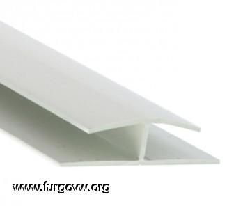

Y una cosilla: ¿los paneles de tablex que has puesto están ya fijados definitivamente? No sé si lo sabes (igual sí y entonces me callo la boca), pero existen unos perfiles en U y en H (los tienes también en Leroy) para las uniones y las terminaciones de los tableros de DM que has puesto. Te dijo porque igual habías pensado alguna forma casera de rematar las uniones, y no sé si quedará también.
Si ya lo sabías y lo ibas a poner más tarde, disculpa la intromisión. Era sólo para evitarte tener que complicarte una vez fijado el panelado.
