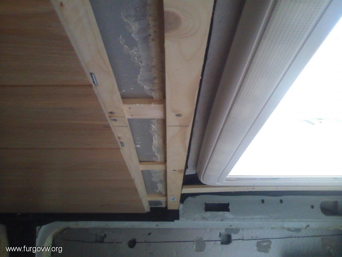

Desde hace varios dias que miro el techo, y cuanto mas lo miro, mas creo que he metido la chapa, a mi parecer, no debería haber puesto las lamas a la misma altura, sino que debería haberlas intercalado para que no fuera un solo corte y así también hacen fuerte entreunas y otras, o, en cualquier caso, haber dejado el corte en la parte de atras y no justo delante del portón....que rabia! .lengua2
Como lo veis? desmonto el chiringuito e intercalo los cortes? lo dejo asi?, o dejo el corte en la parte de atras?  ???

Yo pondría el techo con tablex, que es mucho más ligero y es bien barato, y aprovechas esas lamas para algún lateral, por ejemplo. Con 2 ó 3 tableros de tablex te cubres el techo entero y te evitas tener esas lamas tan pesadas colgadas del techo. Vamos, que igual te lío aún más...Vaya ayuda de caca eh?  :-X

Un tablex en comparación con peso m2 con el friso equivale a 10-11 k menos, eso significa que con el techo ya son mas de 30 kilos menos en la furgo.
