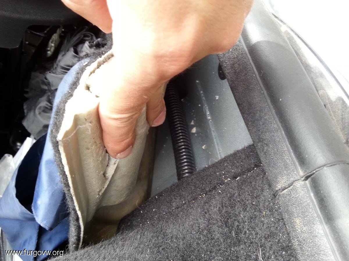

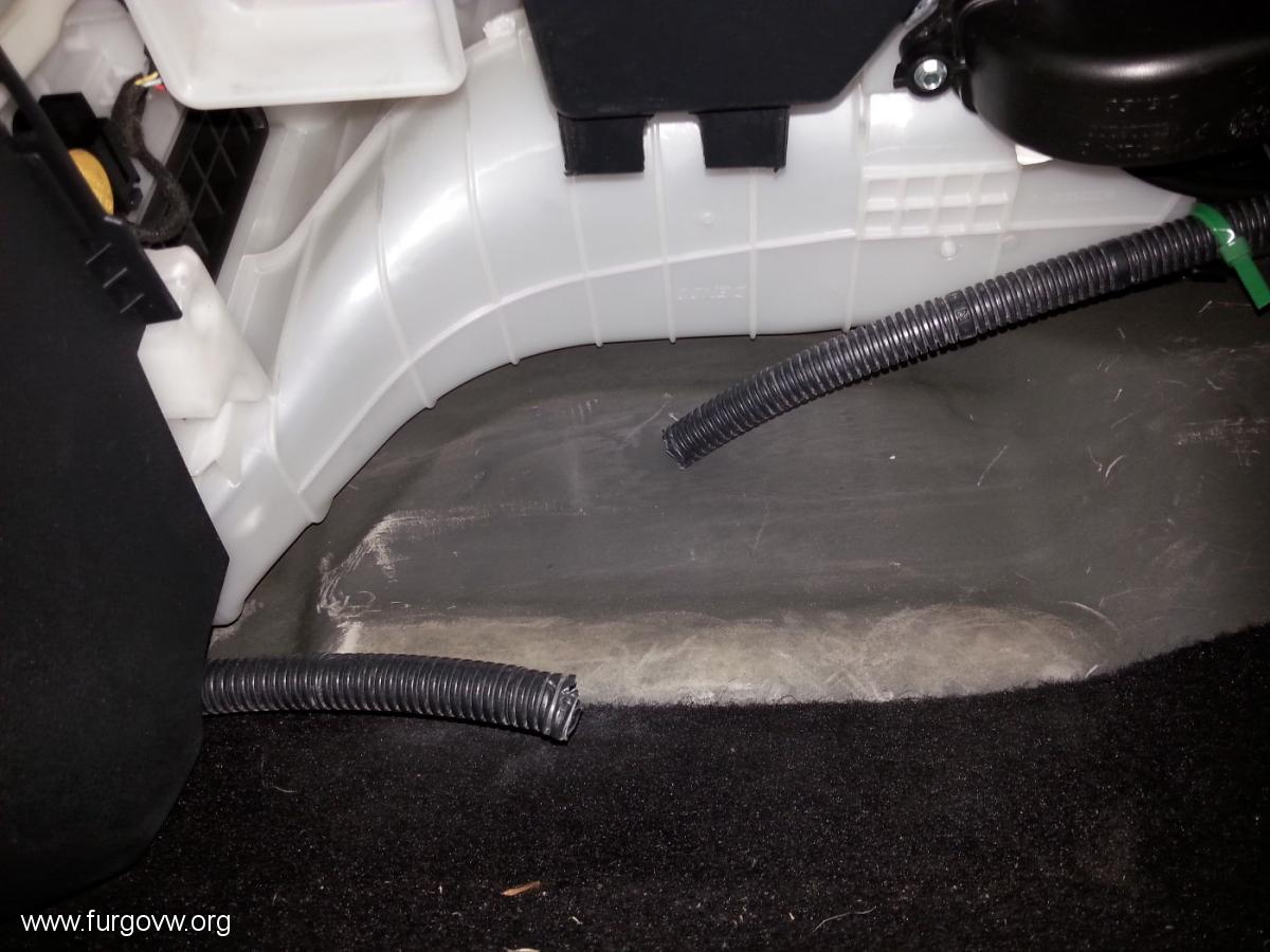

Para empezar pase un corrugado de 16mm desde la parte de atrás (hueco por encima del pasaruedas) hasta el motor, pasandolo por debajo del enmoquetado del suelo, paso bastante bien.

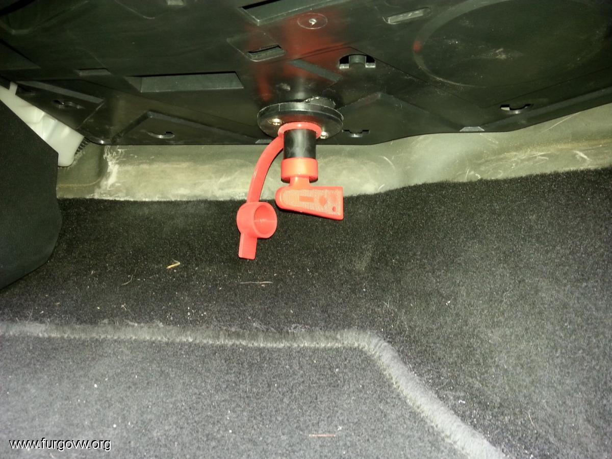

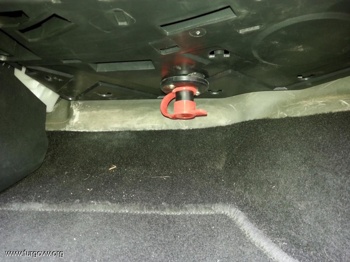

Esto es debajo de los pies del asiento del acompañante donde he puesto un desconectador por si las moscas...

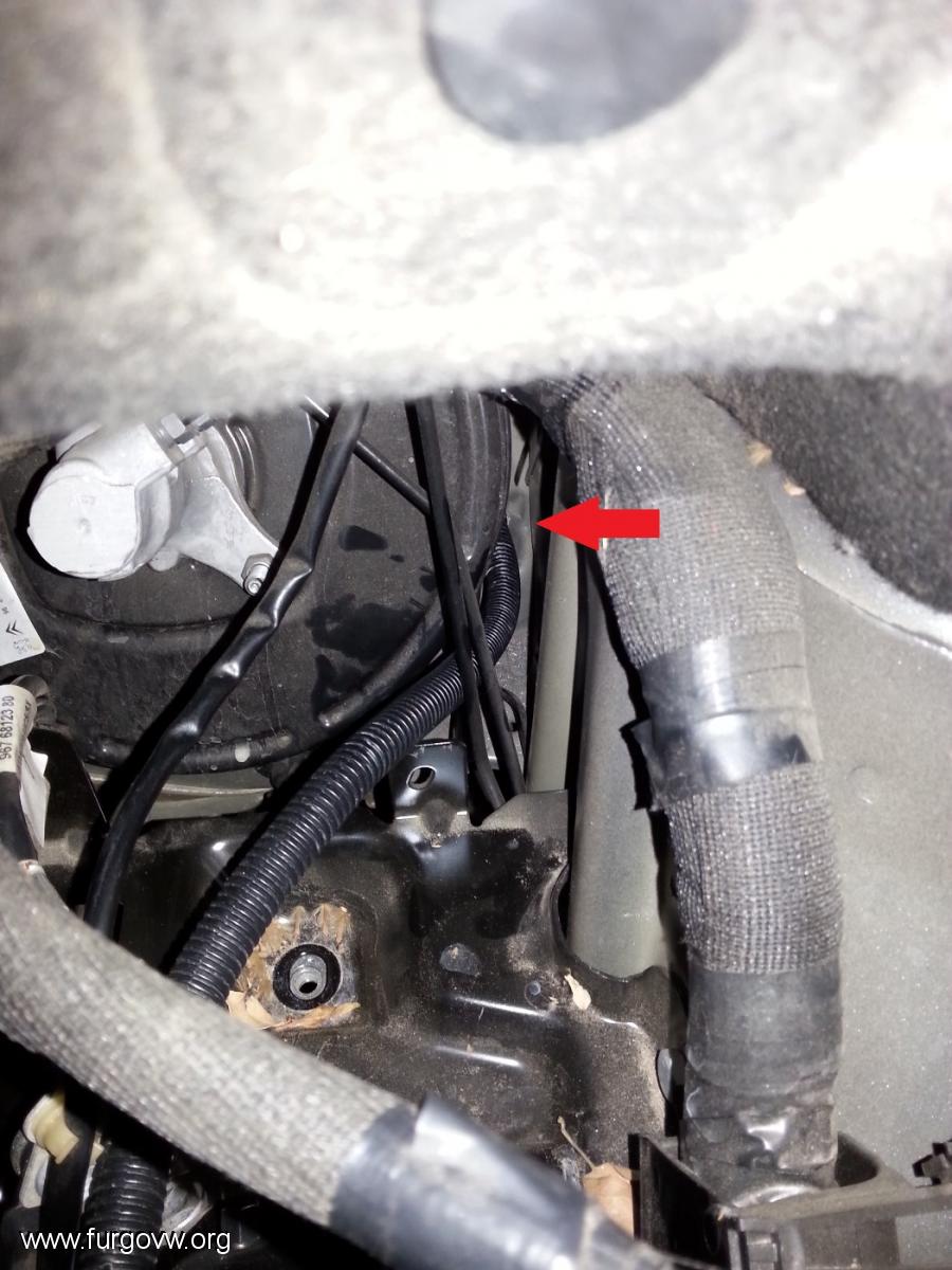

Aquí esta la salida hacia el habitaculo del motor, aproveche el hueco que hay por donde pasa el cable de apertura del capo. (tuve que agrandar el agujero con una broca)
Y por aquí es por donde sale y lo hago llegar hasta la batería

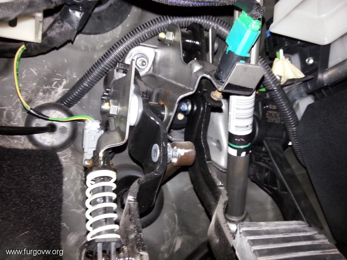

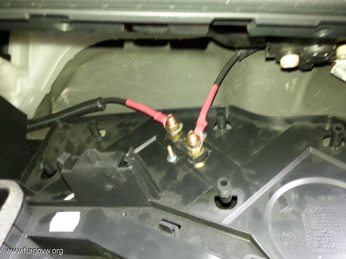

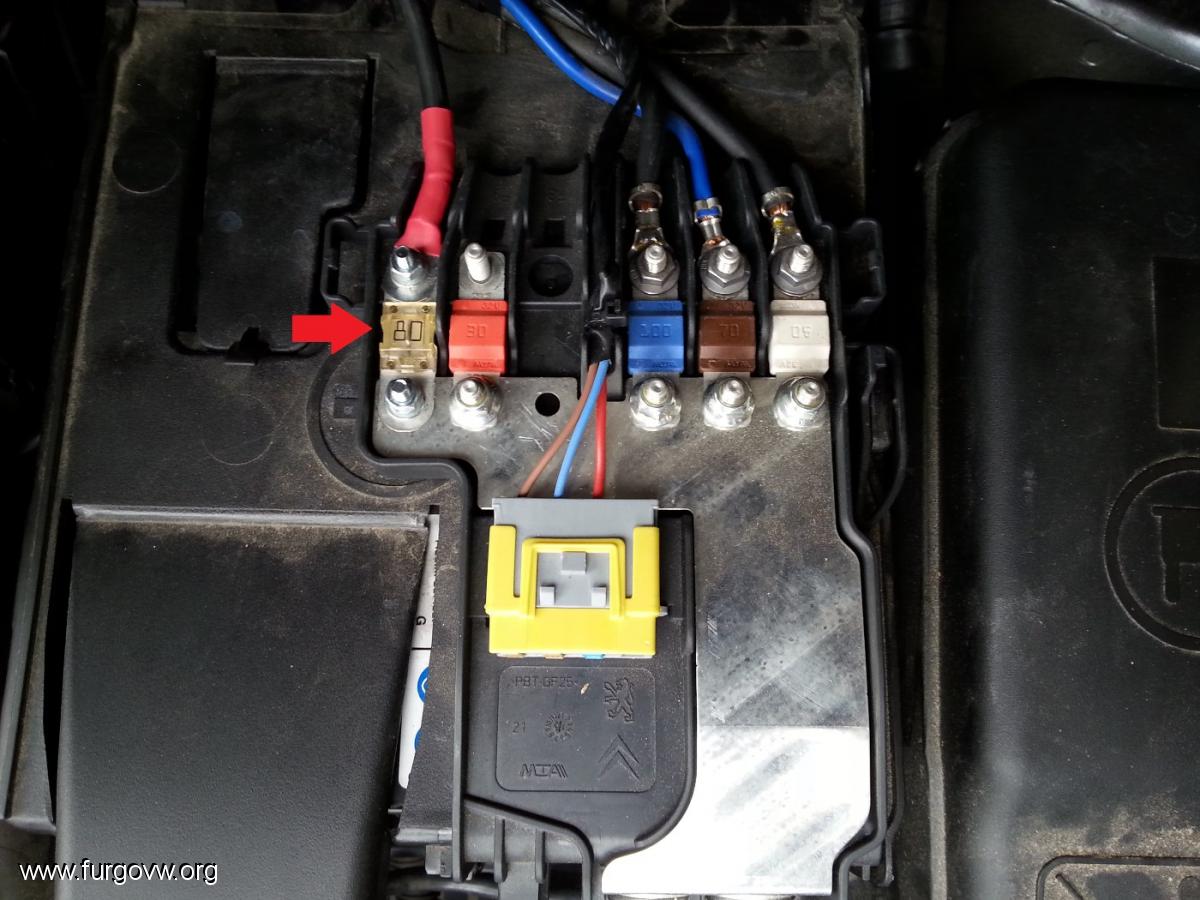

Una vez conseguido esto, que no fue moco de pavo...me puse a pasar el cableado, use cable de 10mm ya que es el que se aconseja por los foros. Por suerte en este modelo de berlingo ( no se en los demás ) hay como una pletina de conexiones que lo pone a huevo para poder conectar el cable...
Aquí lo podéis ver.
Seguimos con el recorrido, aquí veis la instalación del desconectador que he puesto debajo de los pies del pasajero, no molesta en absoluto ni aun estirando los pies completamente, queda alto y muy al fondo.

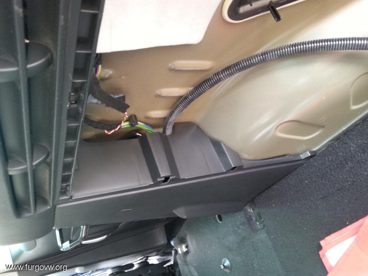

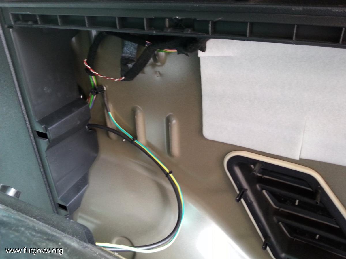

Una vez acabado aquí, seguimos hacia detrás...
Como veréis aquí hay dos cables, el negativo ( color de tierra ) lo cojo de masa en la misma chapa, ya que hay un tornillo que va genial para ello!

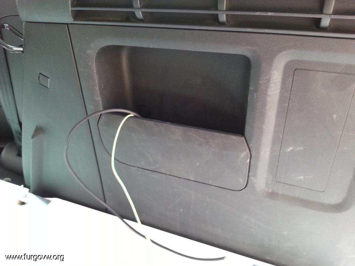

Y así es como queda el cable pasado una vez instalado los plásticos de nuevo, cuando no se usa se pueden dejar recogidos dentro el cajoncito que queda.

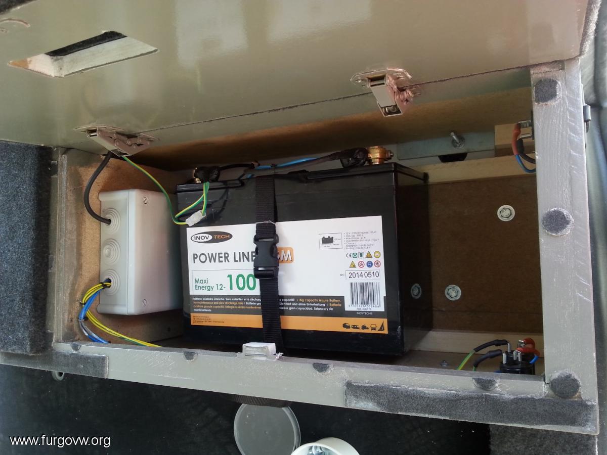

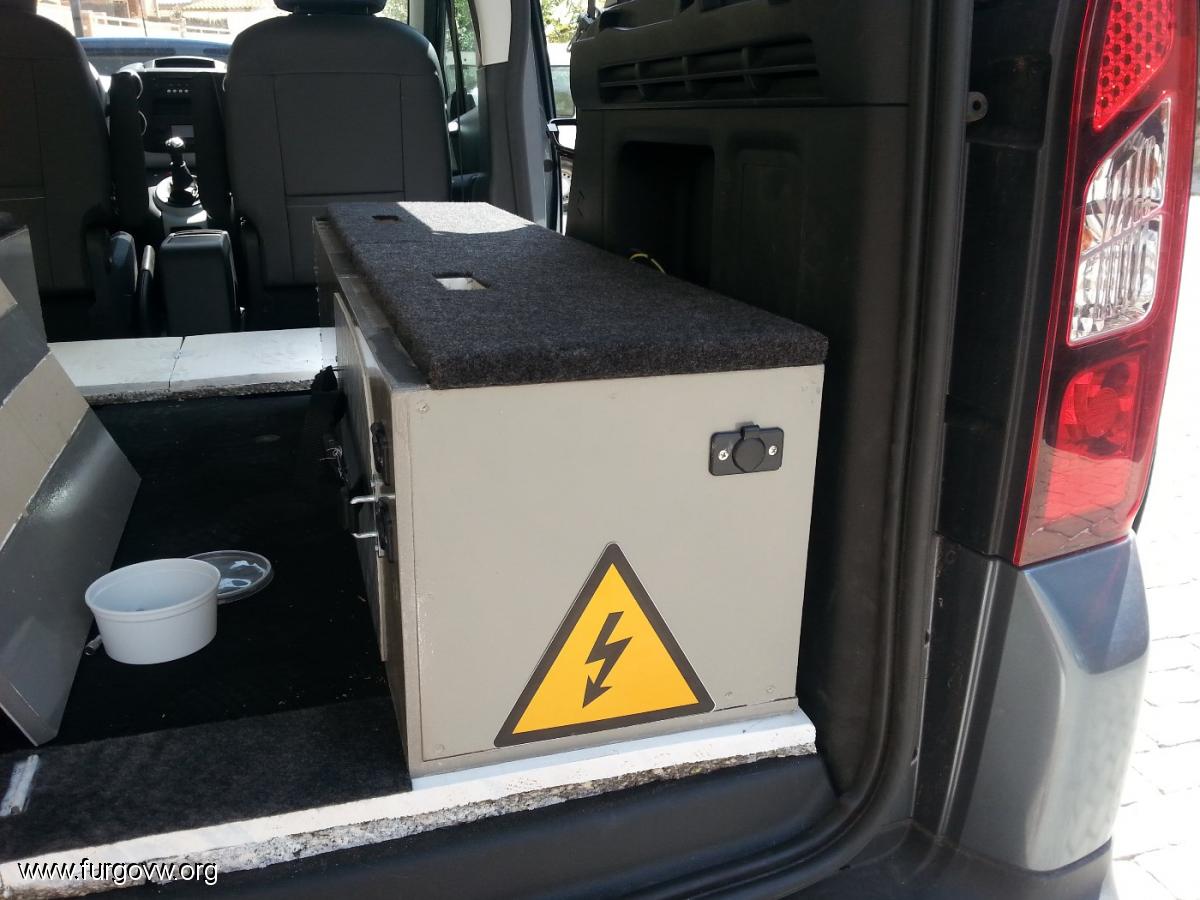

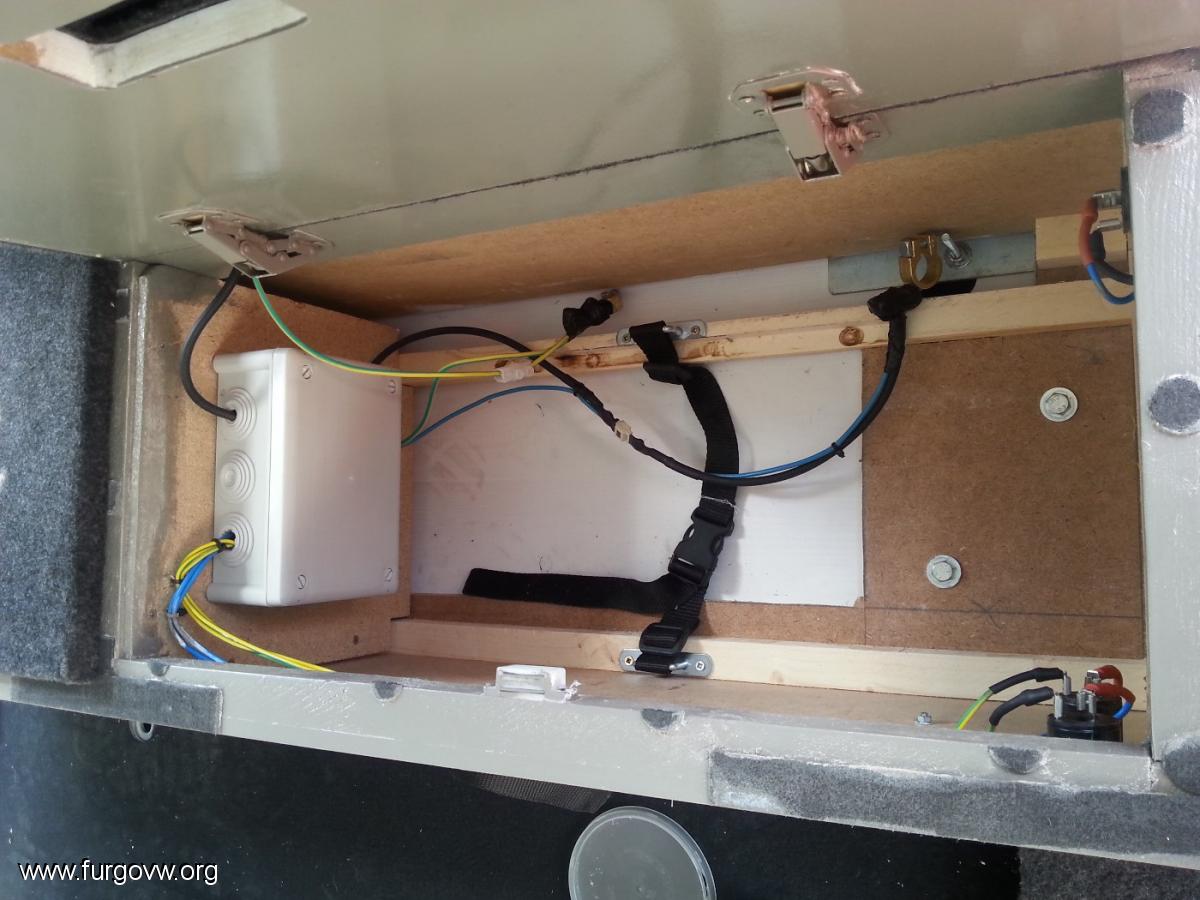

Una vez acabado esto, toca ponerse con el brico para adaptar uno de los armarios para acomodar la batería y toda la instalación fija...
veréis que es todo bastante simple pero queda muy recogido y bien asegurado.

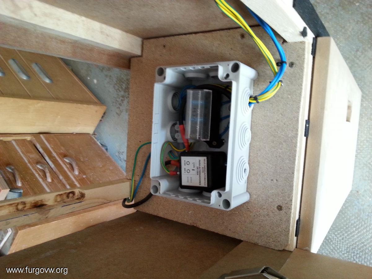

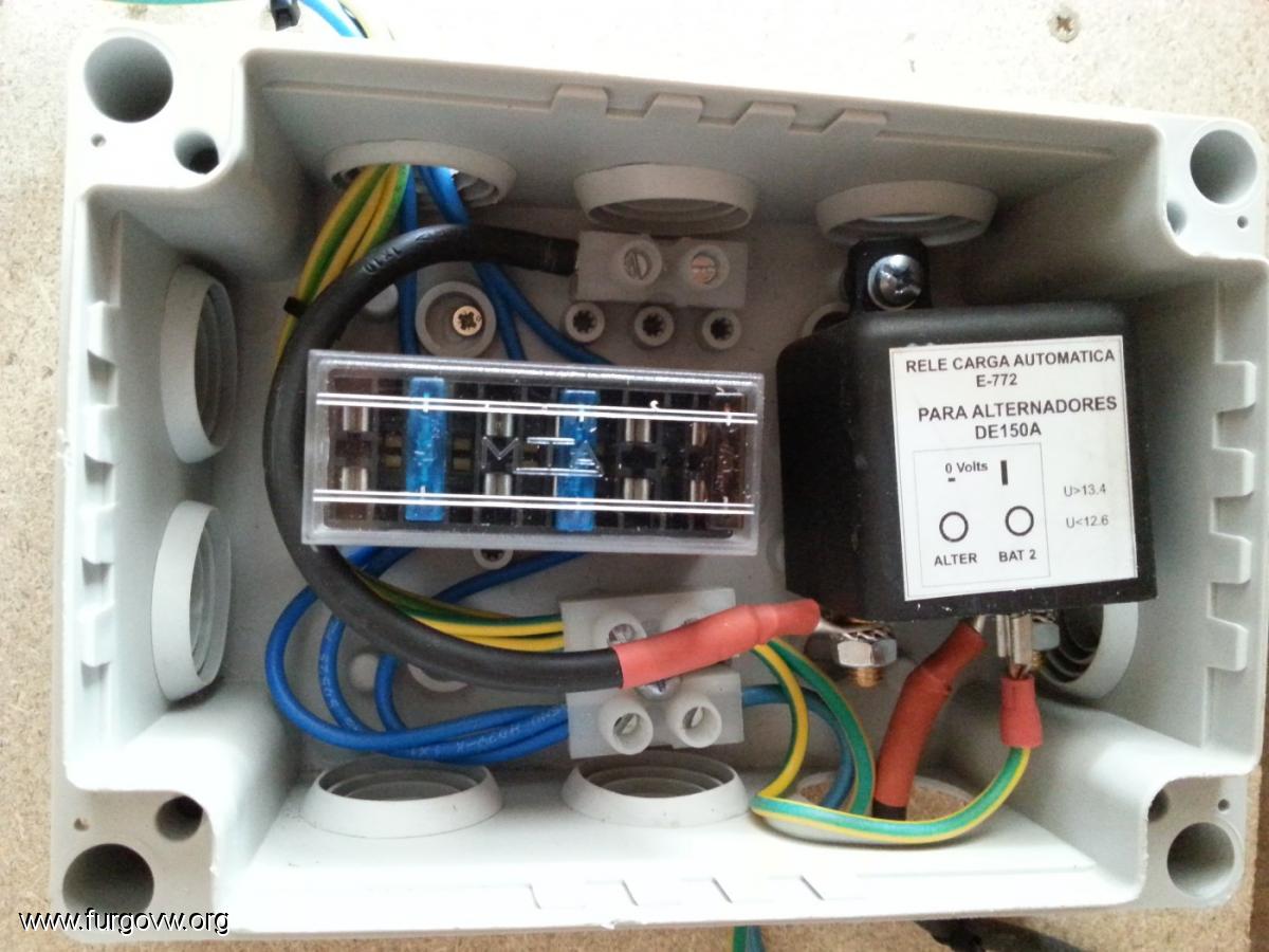

Aquí podéis ver el cableado con un poco mas de detalle, por arriba entra el cable que viene desde el motor y que se conecta a la regleta de una sola entrada que se ve en la parte alta. Es lo único que tengo que conectar y desconectar cada vez que instale y desinstale los muebles para cada escapada.

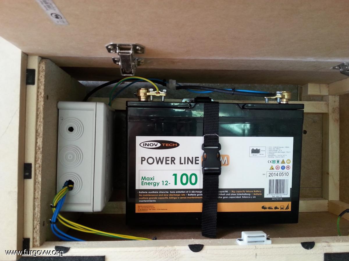

Una vez esta todo instalado es así como queda...
Finalmente tiene 3 salidas de 12V dos en el lateral y una en el exterior para conectar una ducha portátil.
