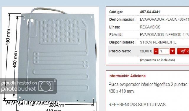

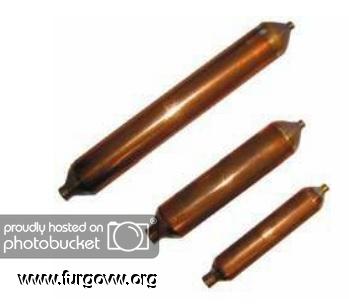

Bien...tenemos el compresor,el filtro ha de ser el pequeñito,el evaporados de placa,el condensador lleva un motor de 220,se compra uno de informatica a 12V las medidas son exactas,y por ultimo el capilar

con unos separadores y remaches fijar el evaporador previamente deberéis de hacer un orificio (agujero en mi tierra) para sacar los tubos no muy justos (luego tapamos)
Yo haría una bancada para poner el compresor y el condensador y la pondría al lado en vez de debajo,y soldais el tubo mas largo a la aspiracion del compresor el mas gordo (Soldar con platex y decapante que es aluminio) Luego el fino del compresor al superior del condensador y en el inferior del condensador al fitro al agujero gordo el fino del filtro le poneis 2,5mts de tubo capilas de 0,8 interior y el otro extremo del capilar al otro tubo del evaporador.

Sujetar la tapa con cierres metálicos, ese evaporador de placa vale hasta para 80lts  SOLO FRIO   2ºC  si utilizáis una nevera de 20lts o 30 os congelará.
