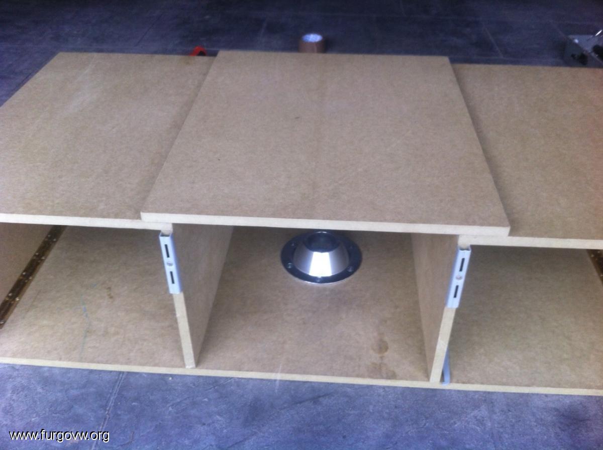

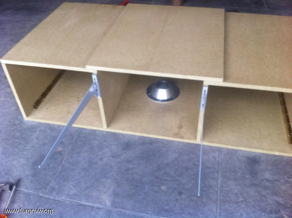

Gracias por la info, no debes tener fotos de como apoya la cama en su parte media y delantera? es lo que más me trae de cabeza, gracias  y buena camperización!
fitoarev
Hola Serch7, no tengo ninguna ahora mismo, pero la semana que viene la vuelvo a montar ya que me marcho el fin de semana otra vez por ahí! jejeje, (que vicio...) en cuanto la monte le hago un par de fotos y las cuelgo!
En la parte delantera pongo 2 patas donde apoya la cama, y en el medio pues se apoya un pelin sobre los asientos, pero te enseño mejor las fotos para que lo veas...

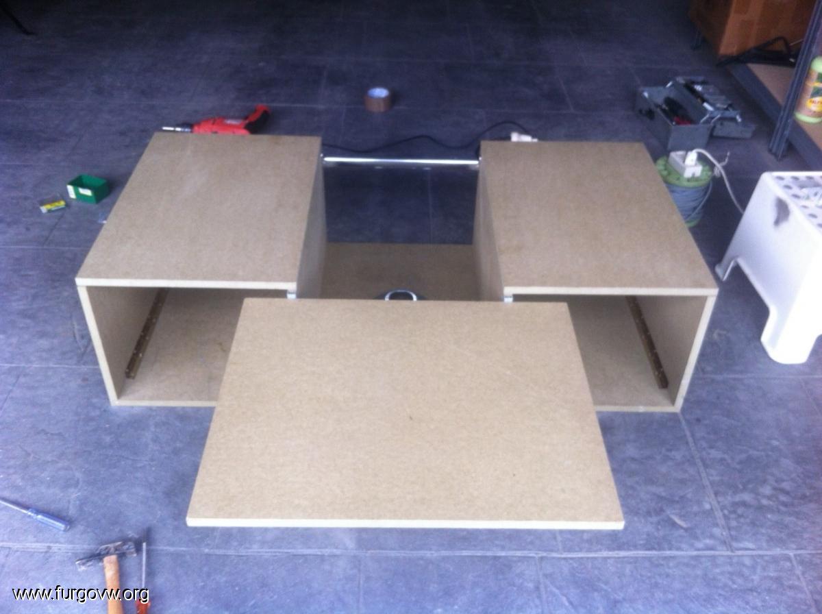

Bueno, pues hoy me he decidido a hacer algunos retoques que me faltaban, y hacer la version 3.0 de la "Transformer"  .palmas

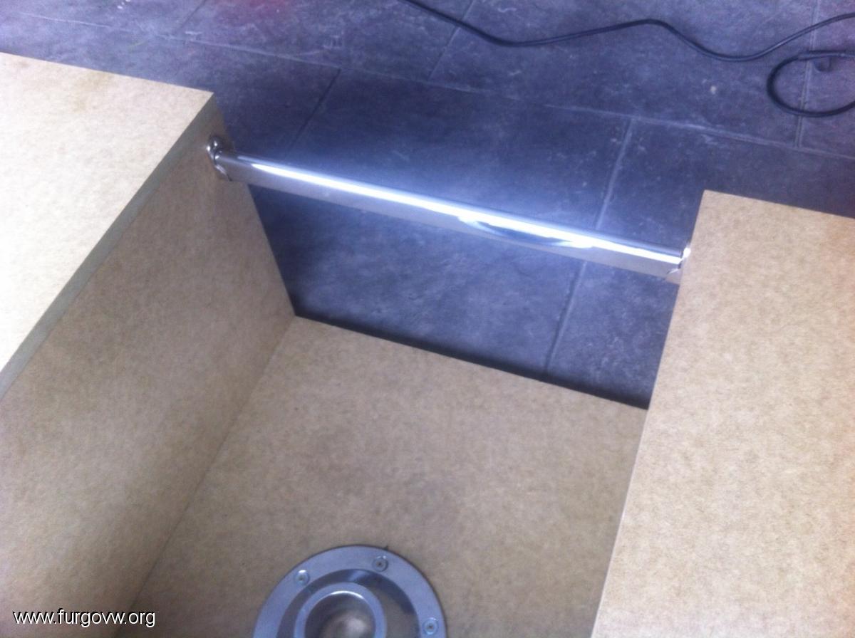

Para empezar, como es un mueble plegable, cuando lo ponia de pie, seguía teniendo juego, así que primero corte un liston de madera a medida que hiciera de tope para que no se cerrara el mueble, pero no lo ví practico porque me limitaba el espacio de meter cosas, así que a cambio compre una barra de armario en el leroy merlin y la corte a medida, el resultado para mi, genial!  :)
Luego también me quedó la necesidad, de que cuando paro en algún sitio, en vez de tener que sacar la mesa de camping para poder cocinar y todo, necesitaba algo mas ágil, por lo que le he puesto una especia de escuadra que se monta para poder deslizar la mesa y colocarla hacia fuera de la furgo.
Y para terminar, como pongo la cama encima de los cajones, al abrirla me deslizaban las maderas hacia adelante y atrás, así que le he puesto unos pasadores enroscables y queda perfectamente sujeta.

Hola yo tengo una partner pero en medidas y en casi todo son calcadas. Podrías hacer unas fotos de la parte central y las patas delanteras de la cama? .fotografo
