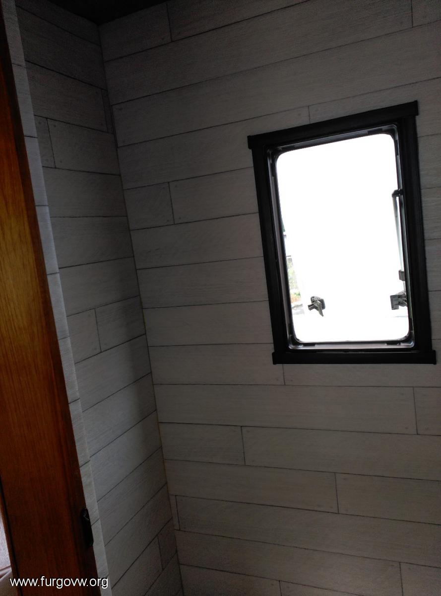

Aquí dejo una foto de con lo que estoy liada ahora,después de ver que el papel vinílico era una cacota y que se marcaba con mirarlo,emlo he cambiado por vinilo de suelos y esto sí!

y cómo no alineaste los distintos paños del suelo vinílico?
prisamata
Cita de: xavierchocula en Junio 13, 2015, 21:41:29 pm
Nos parece que queda mejor así,cuestión de gustos.

A nosotros nos ha pasado lo mismo con el papel vinílico, que se despega y queda horrible, y me gusta tu idea de poner suelo vinílico.
Dónde lo has comprado?
Es autoadhesivo supongo, no?
Te esta quedando de lujo! A ver si copiamos lo del suelo vinílico para el baño de mi Florida ;)
Gracias!

Yo no llegué ni a estrenarlo,con los roces de los zapatos o de cualquier cosa que va en el baño,como el potti, se rasgaba.
Lo cogí en leroy merlin,es muy gordito y resistente,y se pega con cola de contacto de toda la vida,colocón asegurado!

Jejeje, pues a encolarnos vamos ;D
Nosotros lo llevamos puesto aun el papel pero es horrible. Este al ser mas gordito seguro que aguanta mejor.

Pude acabar el baño,con todo funcional. Las duchitas de agua caliente son... .baba .baba
