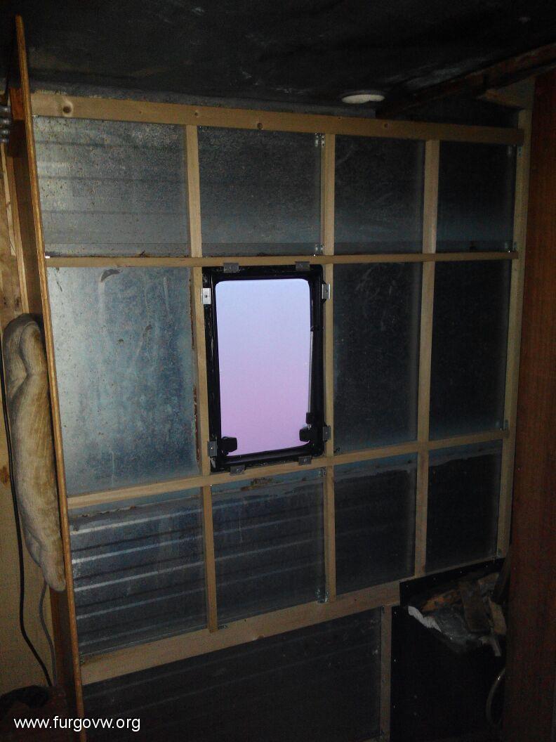

Así que toca armarse de paciencia y todo fuera!
Este era el estado de los listones que se supone mantienen la caravana de una pieza,podridos,chorreando agua y con partes perdidas en combate.

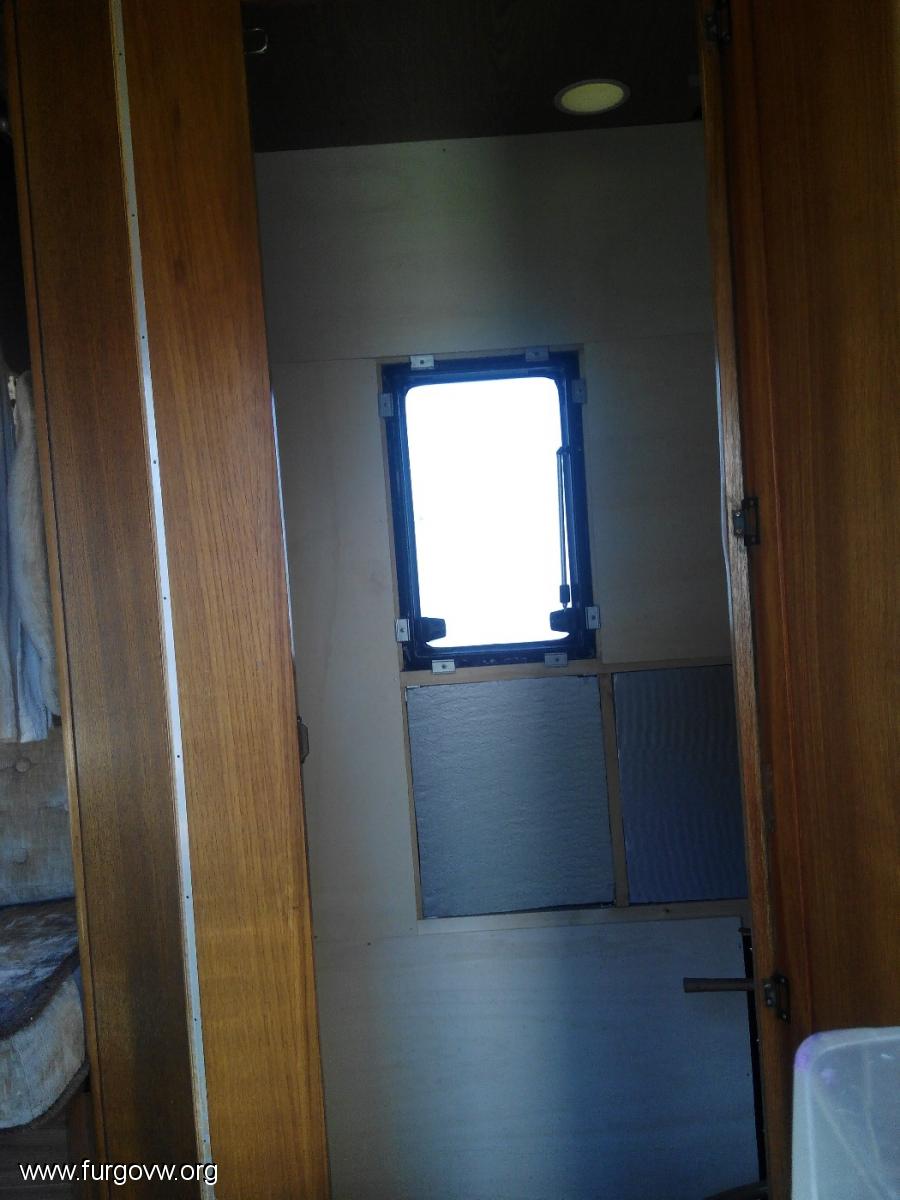

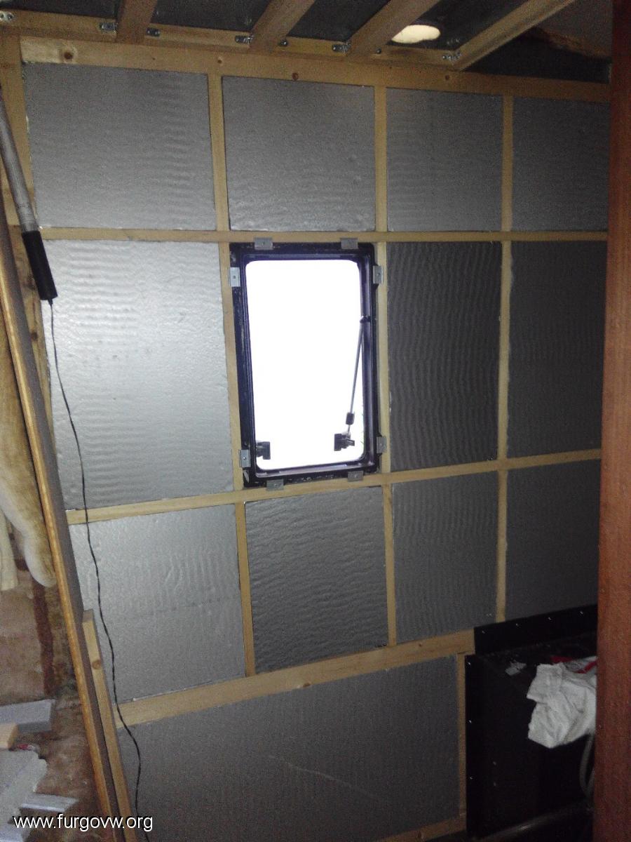

Pared aislada

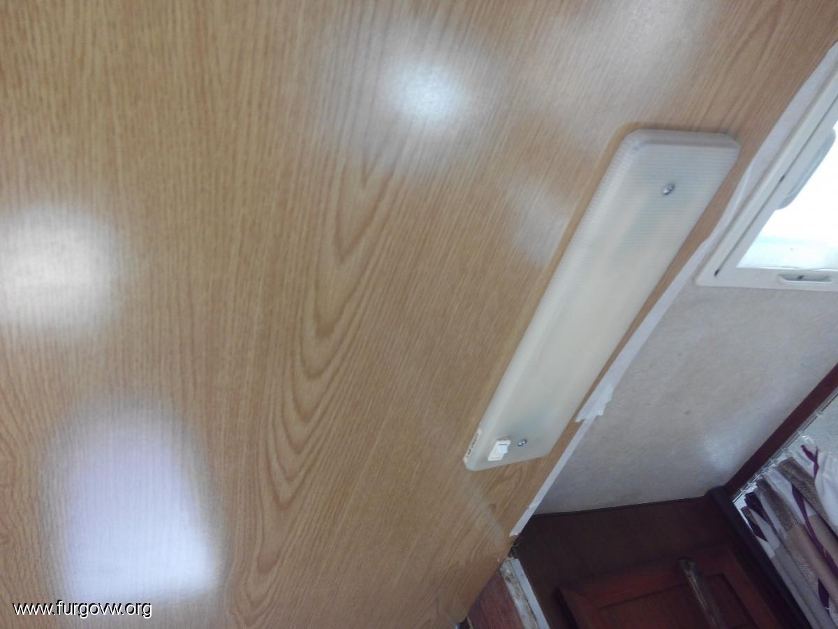

Techo nuevo en su sitio!(ya cambiado otra vez, la trasera de armario no mola mucho para sitios con condensación.)
Aquí el nuevo a medio terminar.
Terminando las paredes...por fin esto coge forma!

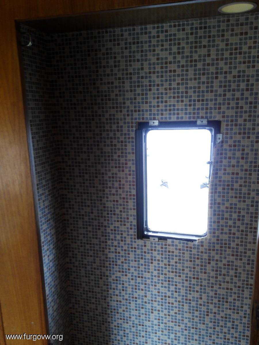

Y el baño forrado con papel vinílico a falta de rematar...(también cambiado,papel vinílico caca,aunque sea para baños). Le puse después pvc del suelo(el sintasol del leroy de una pieza)y encantada después de varios años de duchas.
