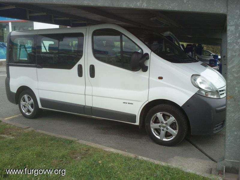

Después de mucho tiempo leyéndoos, de preguntar varias veces opiniones de unas y de otras sin tener los c-----s necesarios para arrancarme, por fin tengo mi furgo!!!!!!!!
Se trata de una Primastar del 2003. Tiene 9 plazas y aire acondicionado. El motor es el 1.9 dci de 100 cv, que si bien yo pensaba que sería algo perezoso, en los primeros 400 km hasta casa me ha parecido suficiente, y la caja de 6 velocidades me encanta. Tiene 238.000 km y esta al día de todos los mantenimientos. Lo primero que ha necesitado ha sido una buena limpieza interior....de momento sólo  las plazas delanteras. Más adelante, reparar el mando de los limpias ya que la intermitente no va, y revisar las bombillas de los mandos del aire que están fundidas.
Ya tengo varias ideas miradas por el foro y google, asi que a ver si lo hago cuanto antes y os pongo fotos....y sobre todo, dudas, ya que esta es mi primera furgo.
De momento sólo tengo esta foto decente.

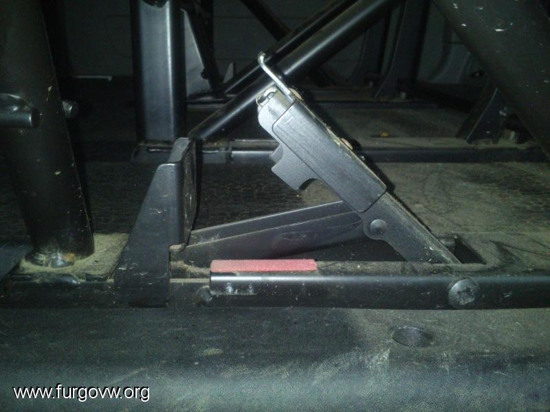

G.I.M.
Bueno, supongo que estas son las pletinas
Sigo sin ver los tornillos  ??? ???
mortxi
si,ahora empujar el asiento y sale
los tornillos son donde engancha el asiento,cuando quites el asiento veras los tornillos
G.I.M.
Vale!!! sólo hacían falta 2 manos más...ya han salido.
Ya tengo la 3ª fila en el centro y la 2ª fuera, creo que así aprovecharé mejor el espacio, ahora a ver si empezamos.
