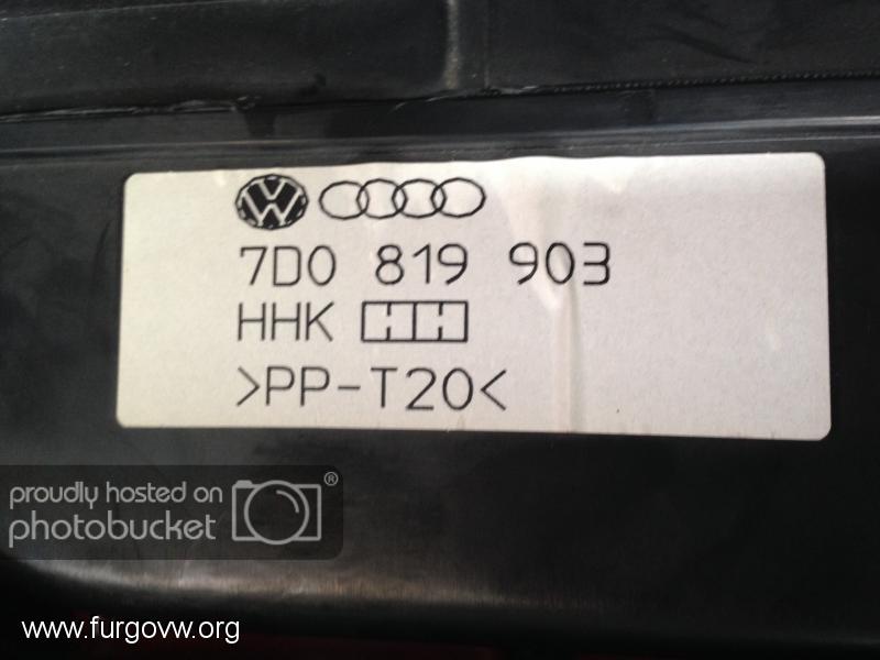

Dejo foto de la pegatina que tiene el aparato del aire trasero por si puede ayudar
