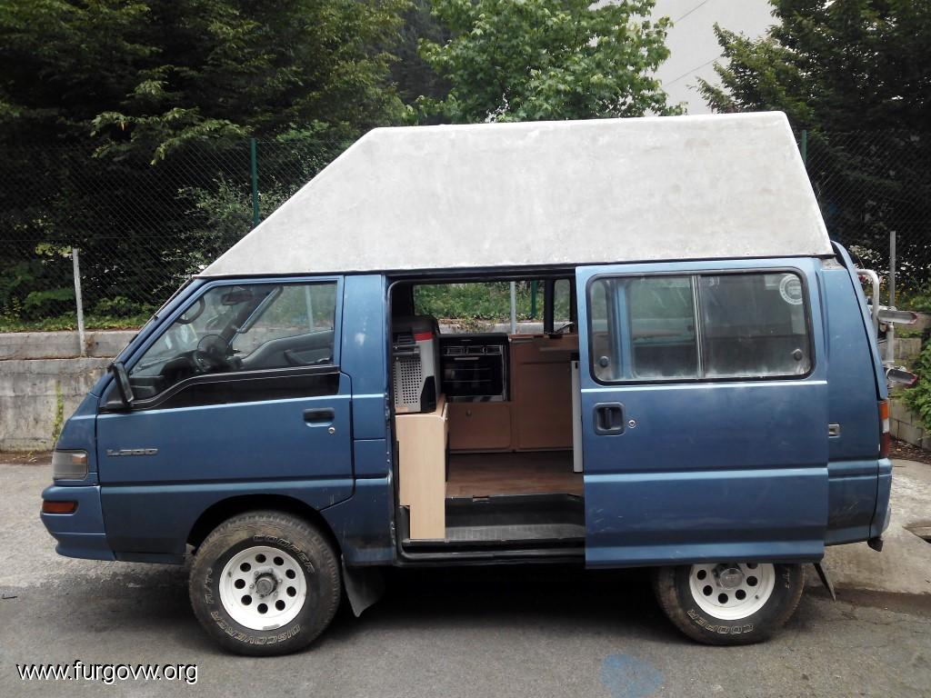

Ya estamos en Mayo y esto va avanzando, con muchos frentes abiertos a la vez. A parte del techo estoy saneando óxidos, construyendo muebles, suelo, protectores de bajos para el motor etc. La idea es terminar el proyecto para verano, todo se verá.
Saneando óxidos para que quede como nueva.
Separadores de 30mm para ganar estabilidad, sobre todo con días de viento lateral.
Cubre cárter en acero inoxidable de 2mm.
Recortando el vinilo para el suelo utilizando como plantilla la moqueta de origen.
Suelo de vinilo con aislante y tablero contrachapado por debajo.

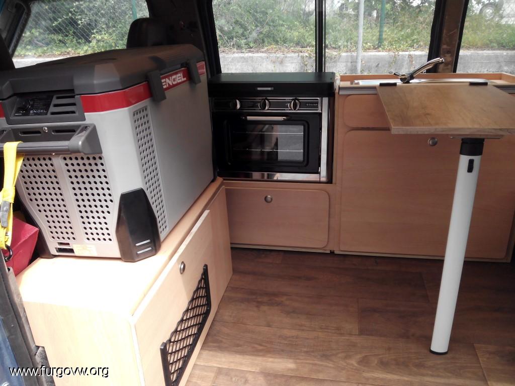

Mueble cocina fregadero.
Toma de agua exterior.
Instalando los faros de largo alcance debajo de la baca.

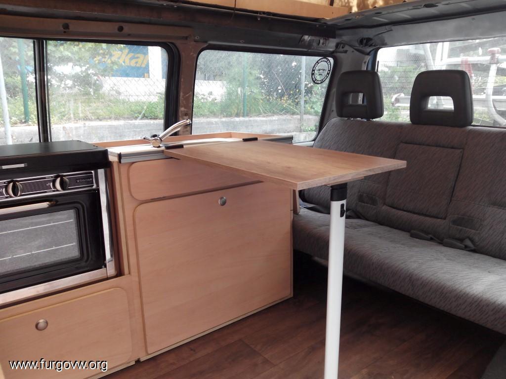

El interior mas o menos quedaría así a falta de algúna cosa más:

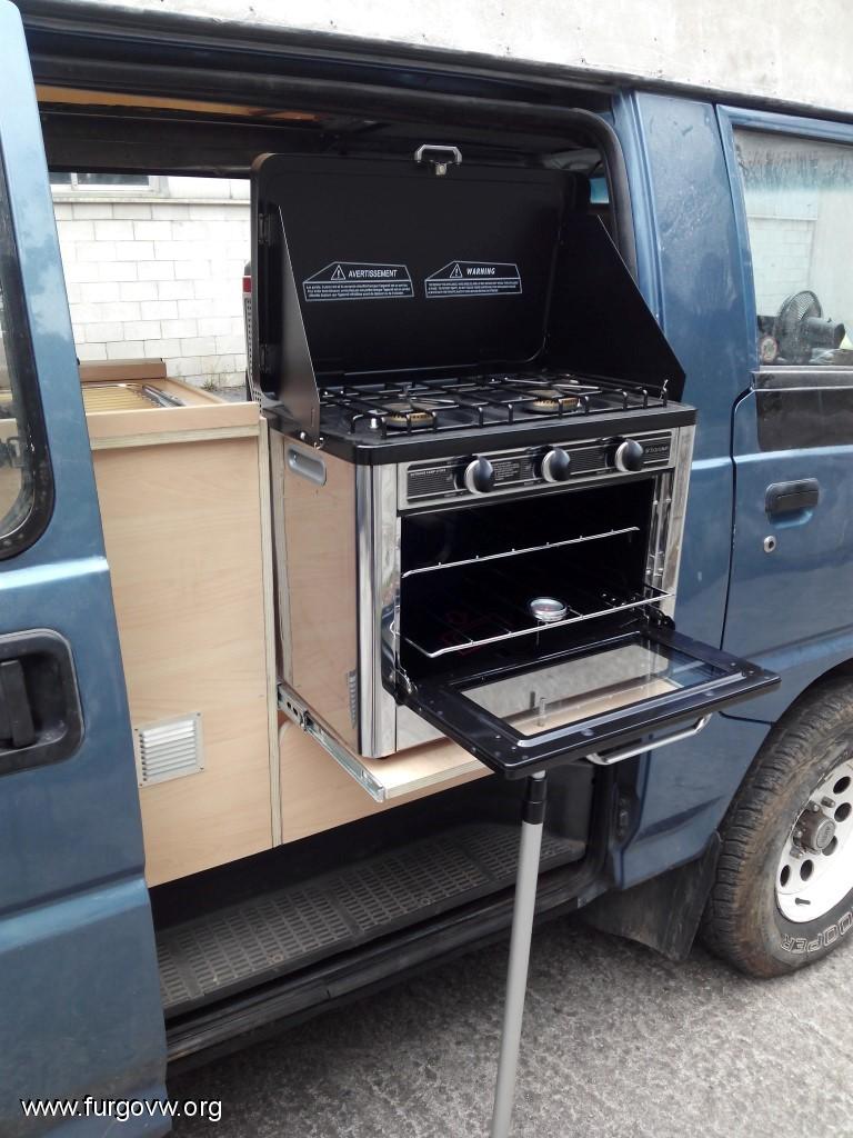

Cocina-horno extraíble para poder cocinar fuera de la furgo.

Que guapa la estas dejando!! me puedes dar info de ese horno?
cesi
Cita de: NICHY en Junio 29, 2017, 15:00:31 pm
Ya ves. El horno es un puntazo!
fai
Me alegro de que os guste como va quedando  :)
NICHY yo la compre aquí:
http://www.vidacampista.com/es/electro-a-gas/204-horno-con-cocina-portatil-para-camping.html
