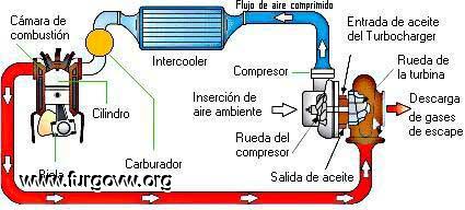

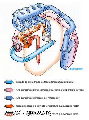

Pues porque a un motor sobrealimentado (con turbo) ya sea diesel o gasolina, hay que enfriar lo maximo posible el aire para una mejor combustion.
El oxigeno que entra por el filtro de aire, al pasar por el turbo coge temperatura porque este funciona con los gases de escape, por eso los intercooler siempre estan colocados entre turbo y entrada admision.
Cuanto mas frio el aire que entra por admision, mejor combustion = mas potencia.
Esta regla es de 1º de mecanica. Si tu mecanico te dice que es para que valla mas fresquito de temperatura..... Yo tambien te aconsejo que cambies de mecanico.
