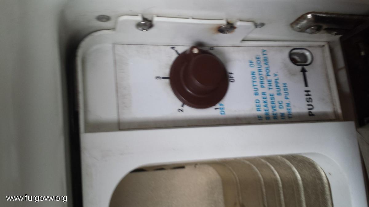

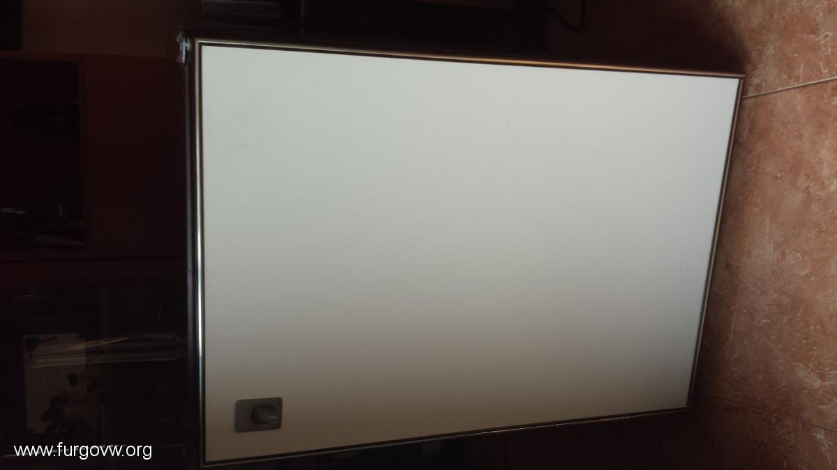

Viendo el hilo sobre las neveras engel yo acabo de comprar esta
Aver si me podéis orientar el consumo que tiene
Que me duraría la batería de 100 de ácido que llevo

Las comprado de segunda mano?, pues el gas refrigerante, que lleva, ya no se vende.... .confuso2 .confuso2 .confuso2

Jjijijii... Es gas no es el problema ya ke hay sustitutos  !!! The problem is the Sawafuji swing motor €€€

Que alivio de momento funciona la compre de segunda mano y de momento la he probado en la casa a 220v y en la furgo a 12v y enfria bien lo que me gustaria saber que me aguantara una batería de 100 de ácido

Ni idea... según la etiqueta, a 12v chupa 4.5A, por lo que en una hora 4.5A/h.... si tu batería es de 100A/h... pues algo mas de 20 horas.
Estos cálculos son a ojo, y no creonque la nevera esté siempre chupando 4.5A, por lo que imagino que te durará mas.
Si quieres mas precisión yo utilizaría un amperímetro, y si te pillas un NASA o algo así será mas preciso aún por la forma de calcular.

4.5 esta chupando solo cuando se pone en marcha el compresor,si hace 15 grados pues igual se pone en marcha solo 10 minutos cada dos horas,si hace 40 grados pues igual 45 minutos cada dos horas,segun cuantas veces la habras se escapara el frio...

A eso me refería, 4.5 es lo máximo, seguramente picos, por lo que en el peor de los casos tendrías ese consumo, pero seguro que el consumo medio es mucho más bajo.
