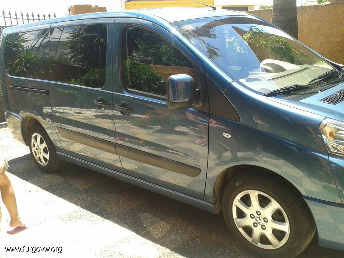

Saludos a todos, hoy vengo a presentar a mi furgo. Llevo mucho tiempo por el foro cogiendo ideas y aprendiendo de todos, mi participacion a sido nula hasta este momento que me he decidido para contribuir y aportar algo a esta comunidad. Pues bien, tengo una Expert del año 2009 y le he ido haciendo algunas cosillas, algunas creo que son novedosas y por eso me he decidido a abrir este post. Lo primero que voy a hacer es subir una foto a ver si funciona.

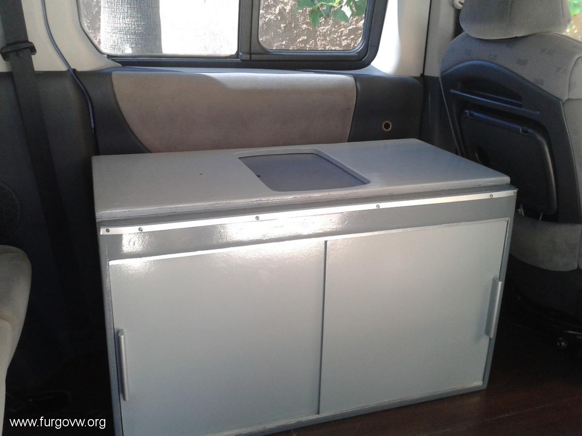

EL MUEBLE.....

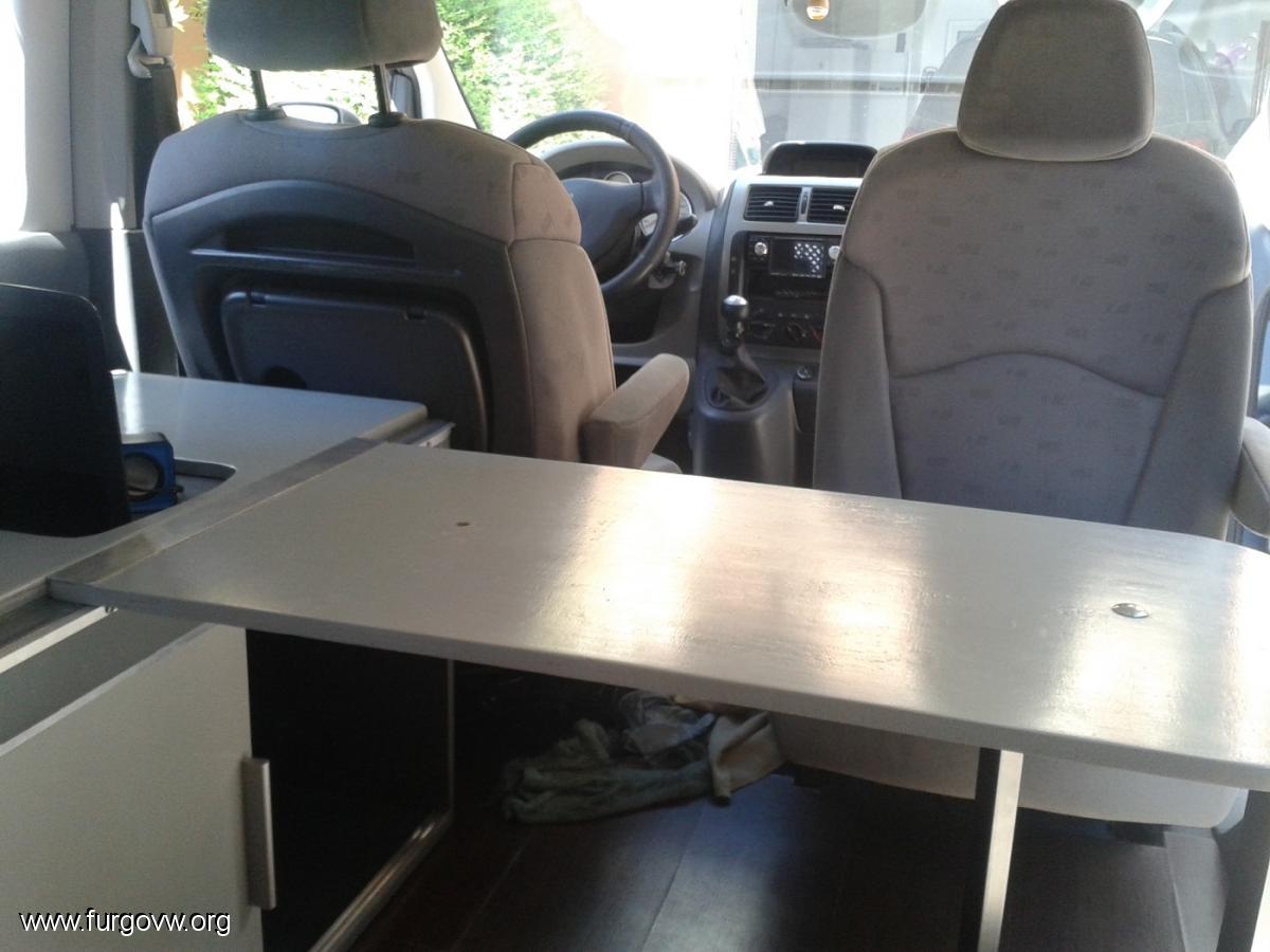

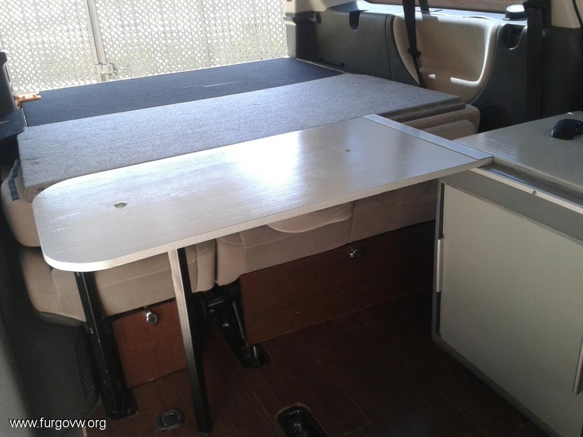

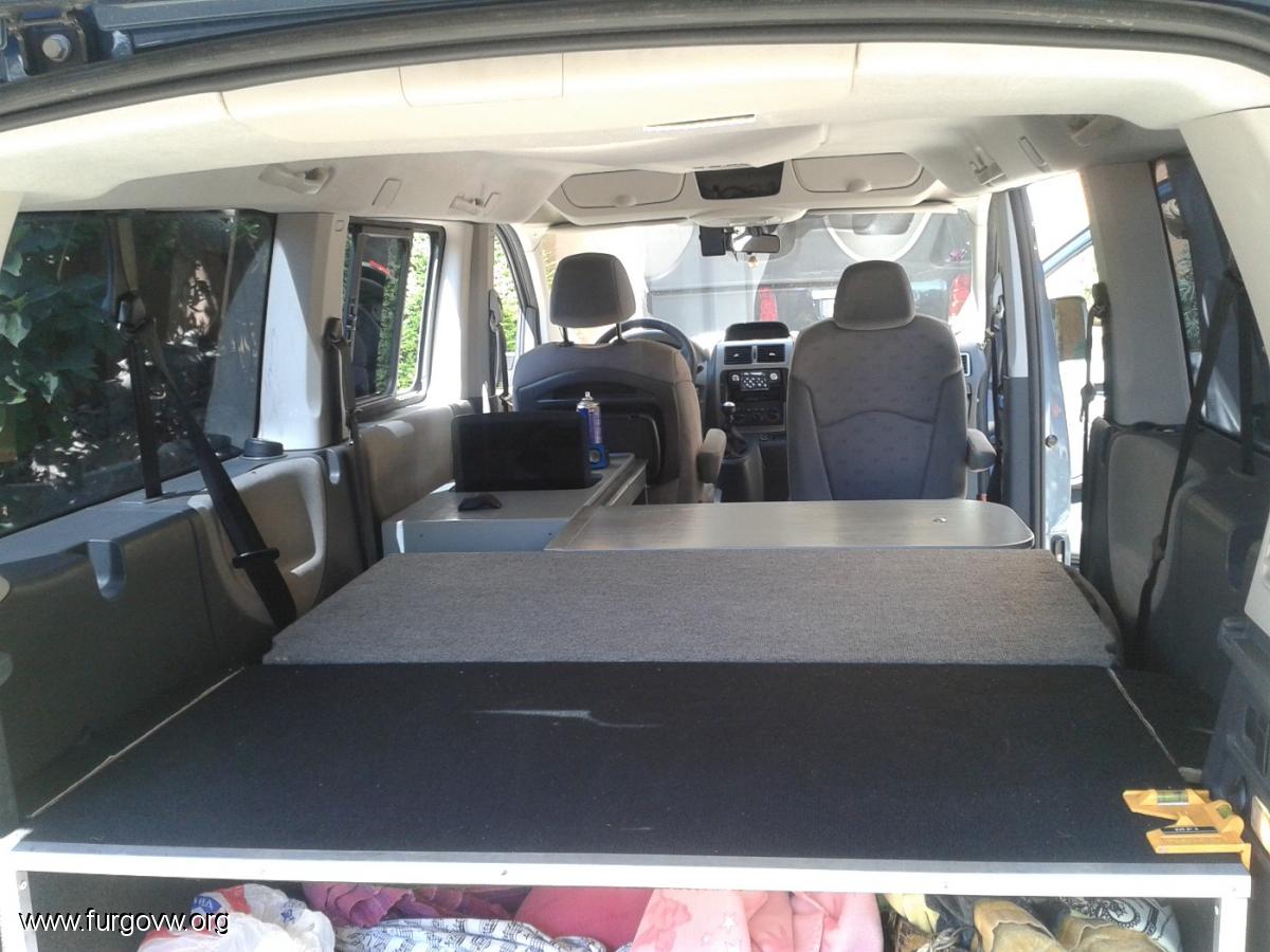

El diseño del mueble tenia que satisfacer varias necesidades para mi. En primer lugar tenia que ser parte de la cama, por lo que la mesa tenia que ser resistente, tener un buen anclaje y ser facil de mover, quitar y poner. Y todo esto perfectamente encajado con el cajon trasero...
de esta manera tenemos la cama hecha falcilmente. La primera parte de la cama seria el cajon del maletero, la segunda una tabla que va encajada entre el cajon y los asientos y la tercera la mesa y parte del mueble.

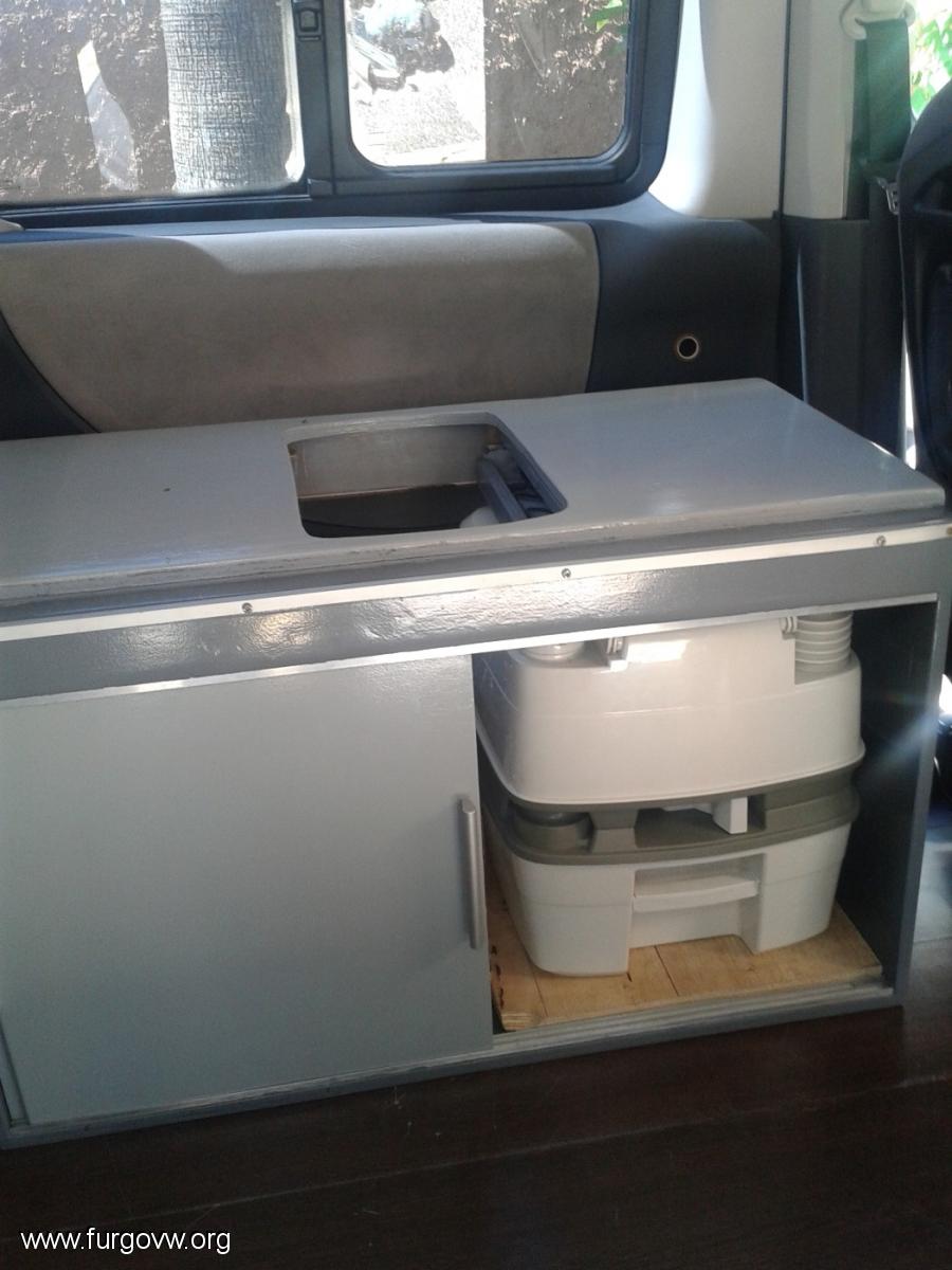

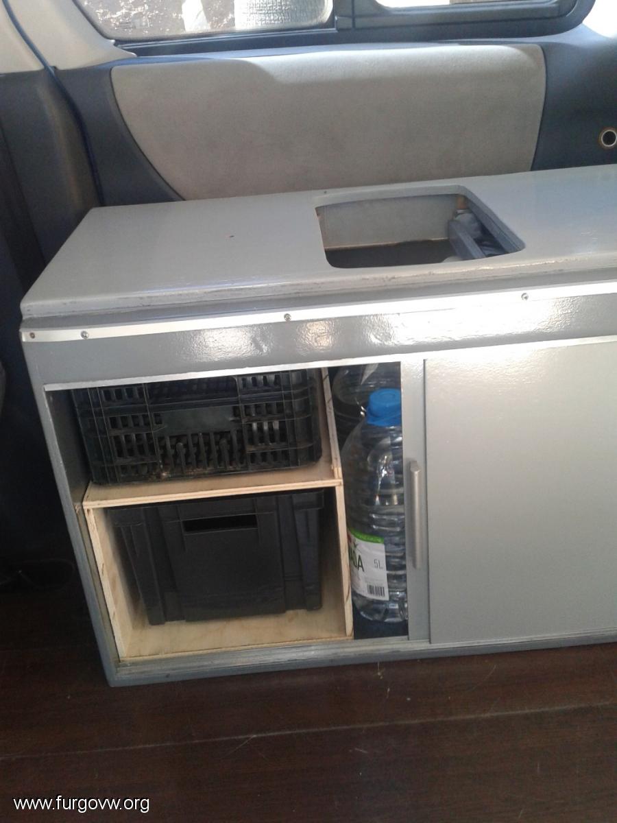

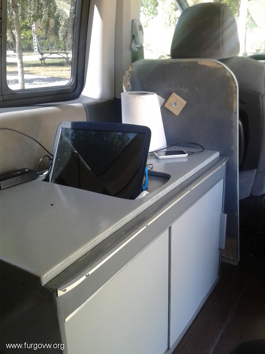

LAS TRIPAS DEL MUEBLE....

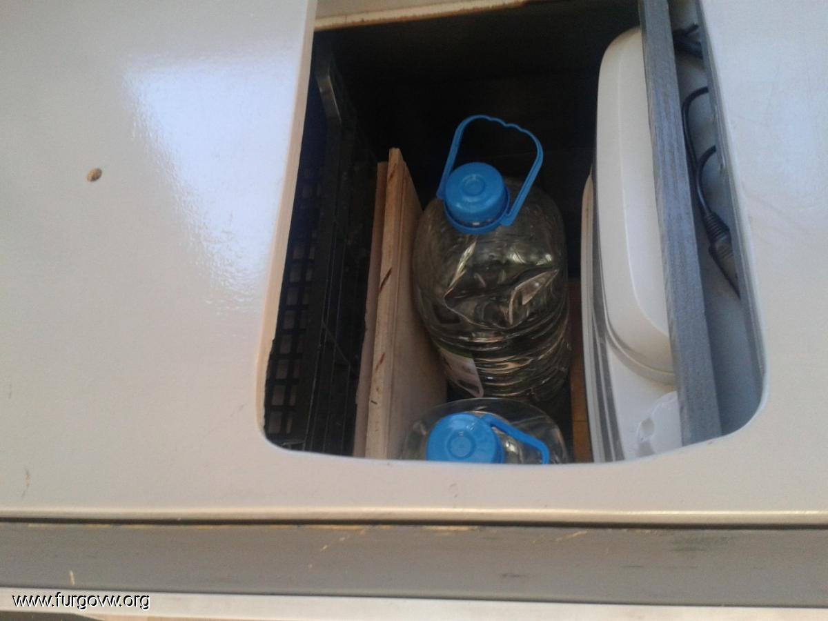

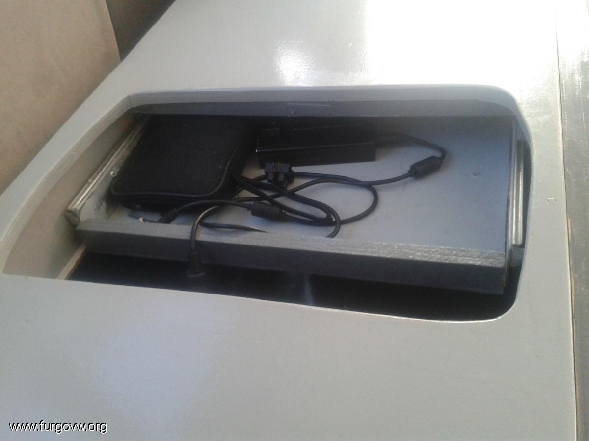

El interior del mueble se ha ido modificando poco a poco para ir adaptandose a las necesidades. Empezando por arriba tenemos una puerta deslizante para acceder a unos cajones laterales donde guardo el portatil y cosas electricas...
tambien accedemos a la parte interior que tiene dificil acceso desde las puertas delanteras, donde suelo llevar unas garrafas de agua...
Por la parte delantera tenemos a un lado el wc made in lidl...
y al otro lado dos cajas que llevan comida...
Al principio en el agujero que queda al abrir la puerta de arriba iba encajada una nevera y quedaba de lujo pero al poner dentro el poty ya no cabe.

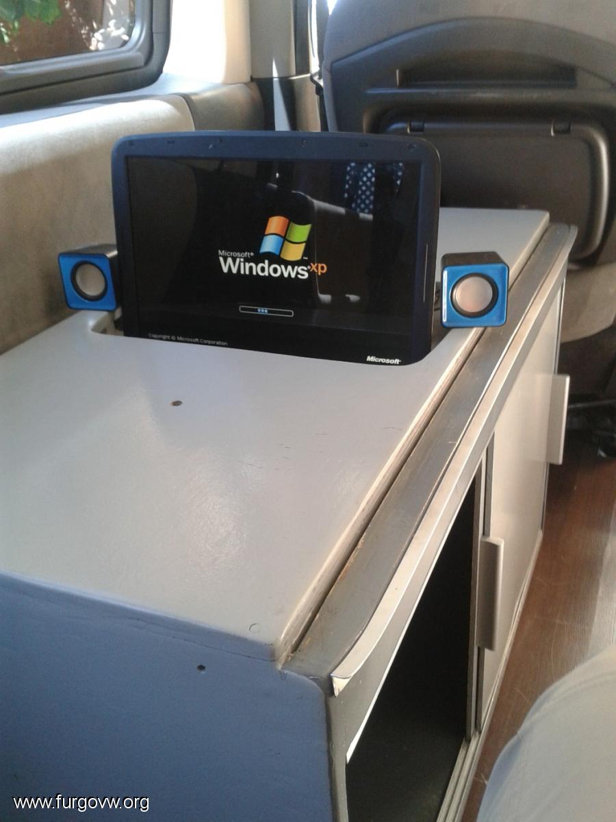

Y por ultimo el centro multimedia....
mientras viajamos las niñas van poniedo las pelis que quieren con su raron inalambrico...

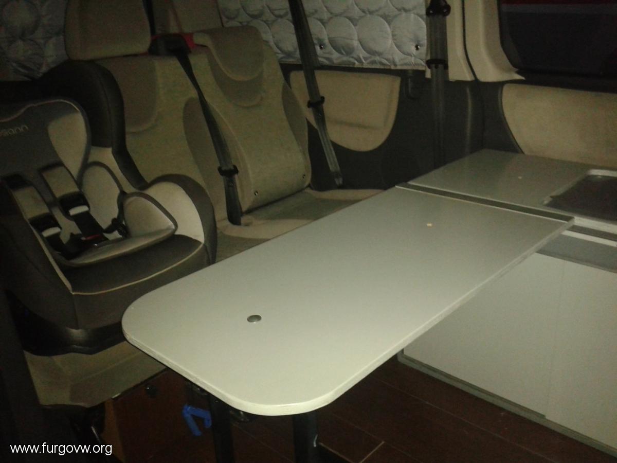

LA MESA...
La mesa es grande. HAy veces que molesta para pasar pero al formar parte de la cama, es lo que tiene... alguna vez he pensado en recortarla un poco pero creo que no lo hare...

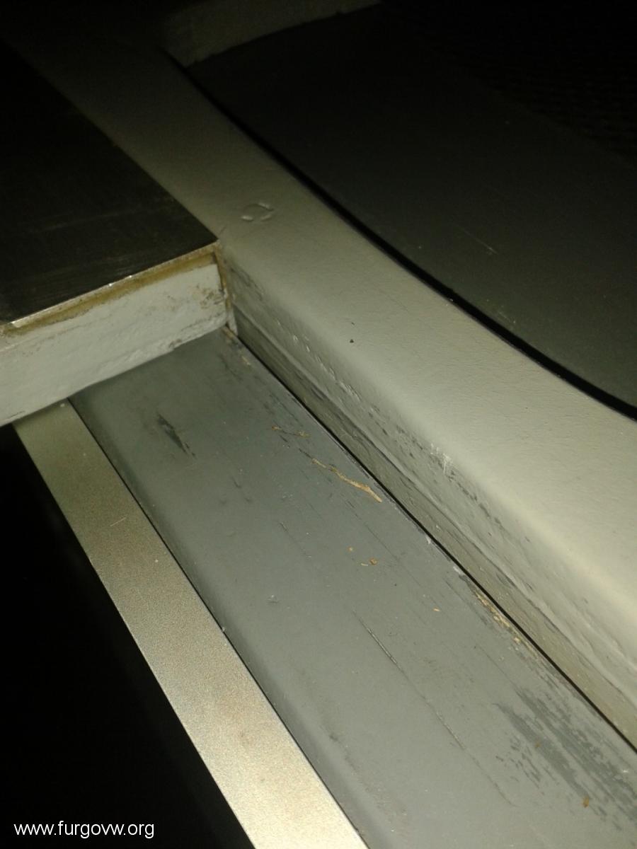

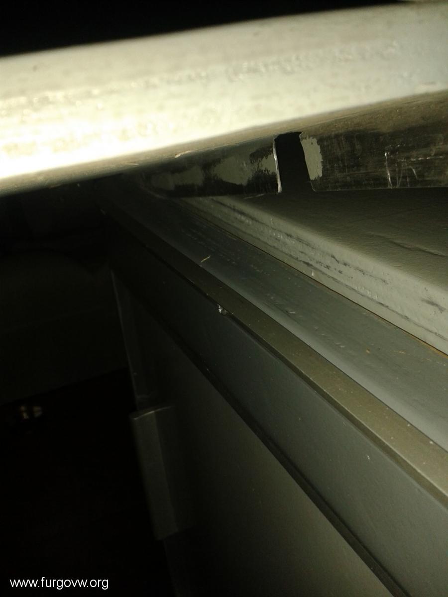

el encaje es simple, un angulo en L de aluminio que pegue en la mesa con un adhesivo especial, entra en una raja que tiene el mueble.
de esta manera conseguimos un anclaje resistente a la hora de convertirla en cama.
Uno de los problemas que le veo es a la hora de andar con ella. Lo que hago es quitarle las patas y encajarla entre el mueble y mi asiento. Digo problema porque me gustaria ponerle unas patas plegables pero como mido 1,90 tendria que echar el asiento para adelante y ya no iria comodo.
Las patas que tengo se quitan facilmente con una tuerca y las guardo debajo del asiento del copiloto.
No me digais que tengo que pintar la parte trasera de la mesa, lo se.JAJAJAJA, pero se me termino la pintura y no voy a comprar un bote para eso... lo dejare para la proxima...

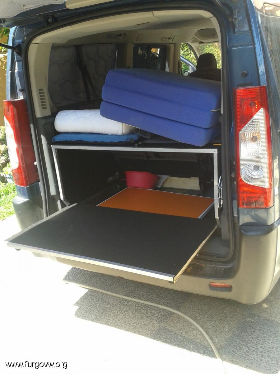

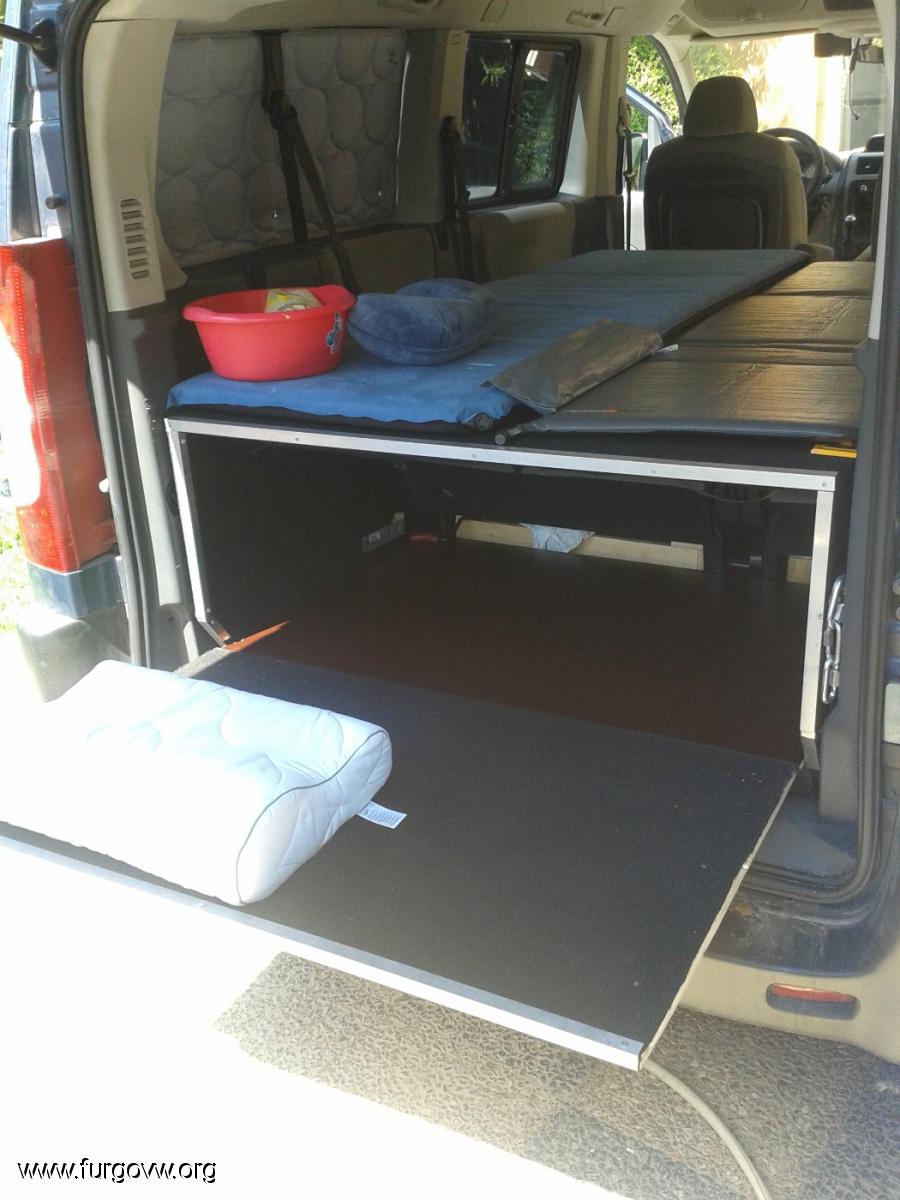

LA CAMA DE LAS NIÑAS...

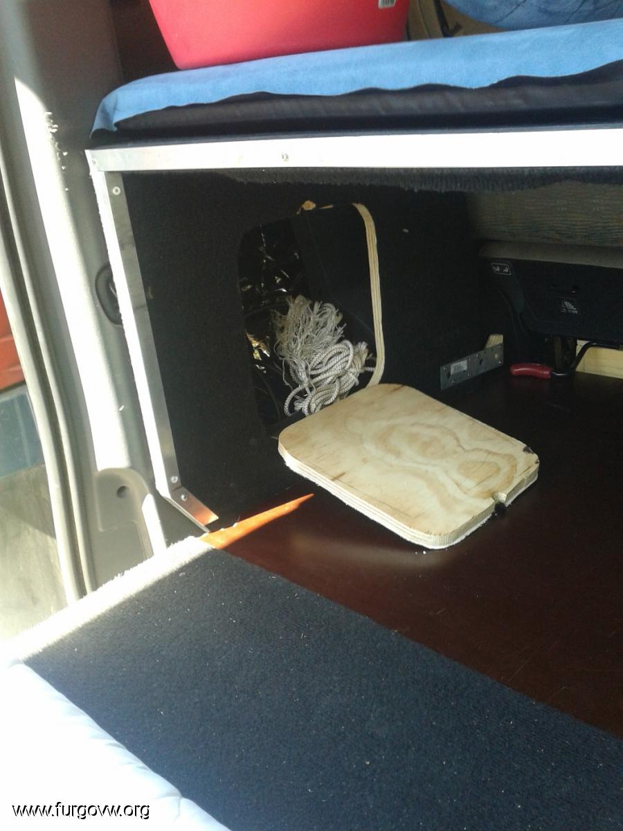

Esta cama solo se puede utilizar en camping, es lo malo que tiene, pero me gusta mucho.Lo primero que necesitamos es que el cajon del maletero tenga bandeja extraible, y una tabla de la medida del hueco que queda al extraerla...
No esta la cama hecha pero se ve la idea no???  Ya que estamos por esta zona pongo foto de las puertas del cajon para tener mejor acceso a los huecos...

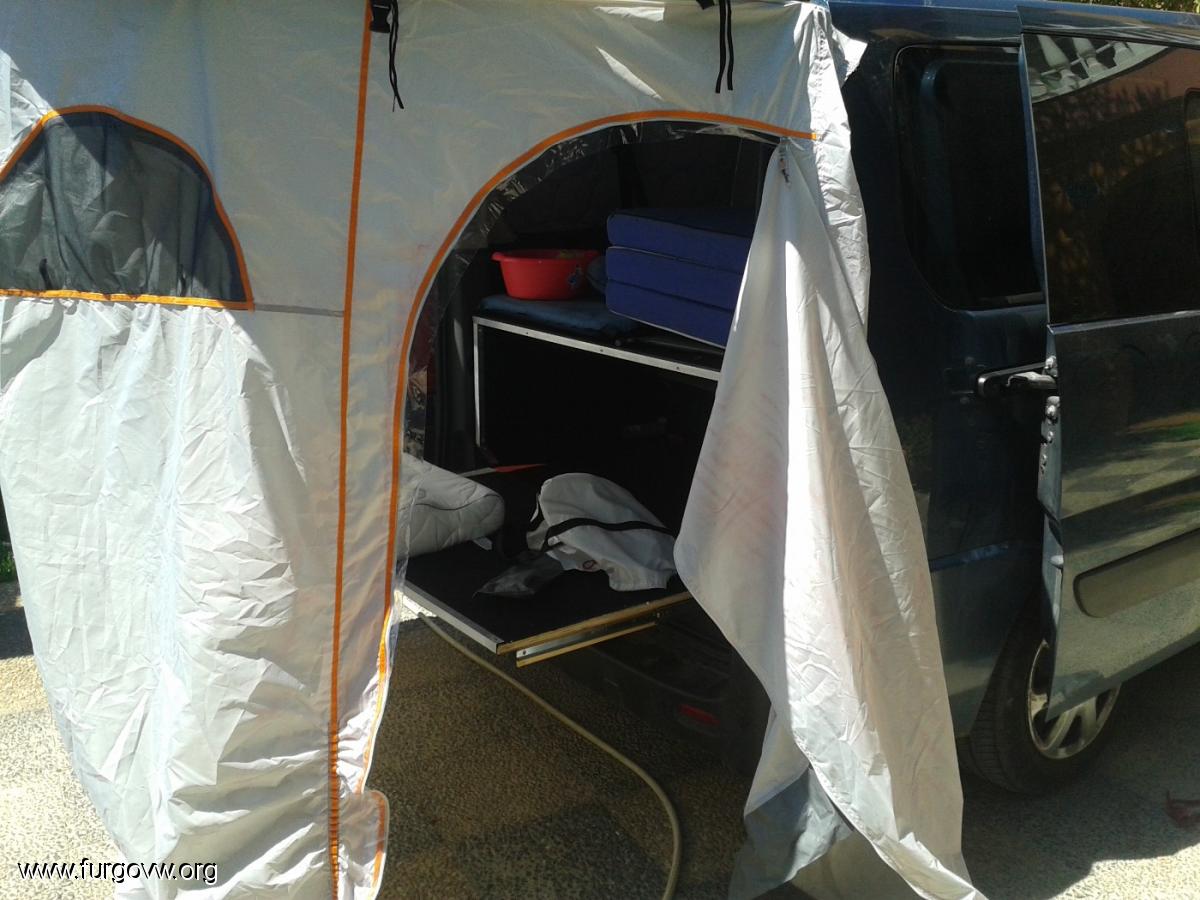

Ahora el toque final para la cama de los niños es el avance. Un avance de porton que queda genial y nos da espacio para poner todo el equipaje cuando tenemos la cama hecha.
Lo malo como he dicho antes es que solo es para estar en camping. Pero si eres de los que se quedan en camping es una solucion muy buena, a mi me encanta...

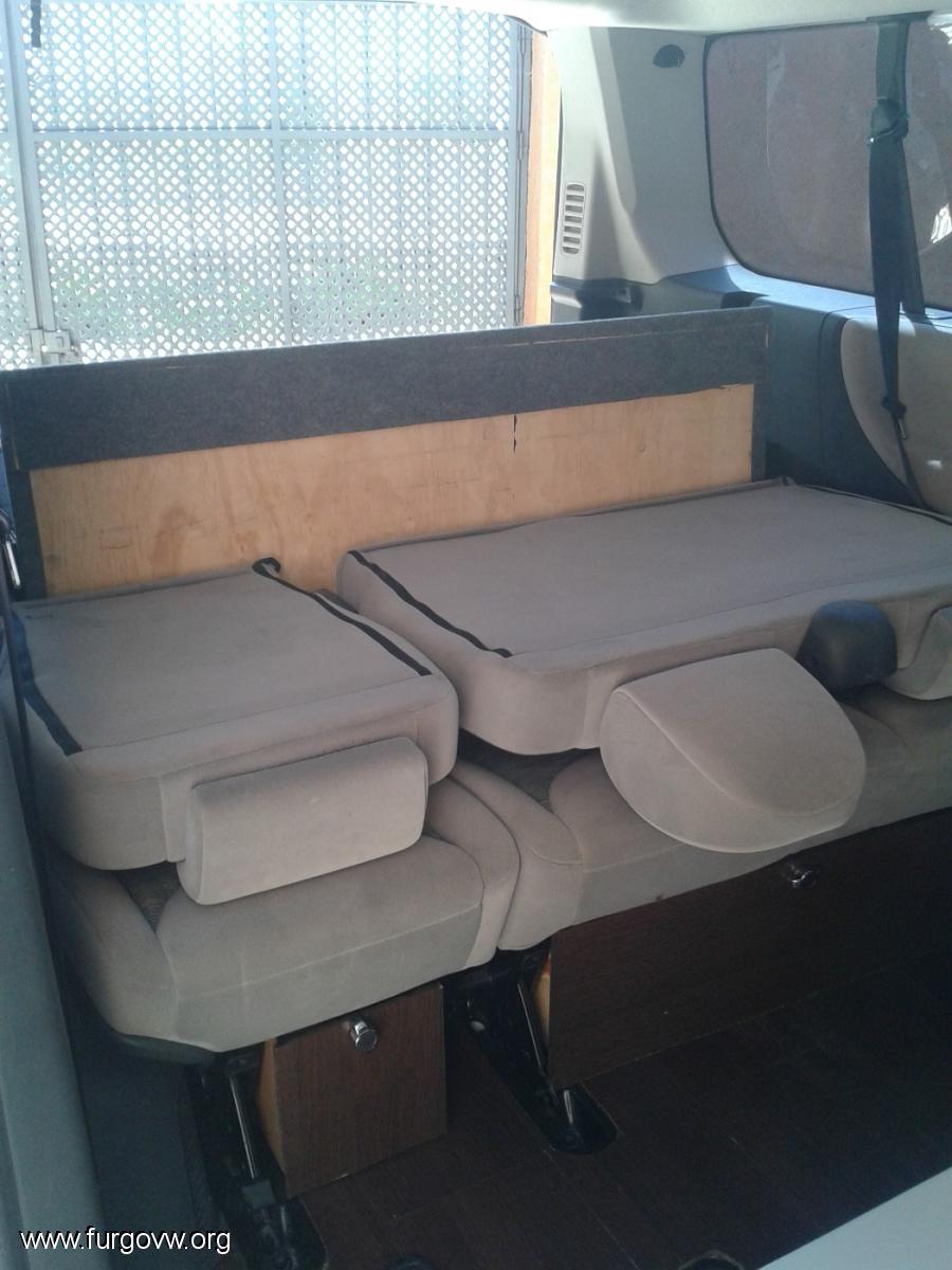

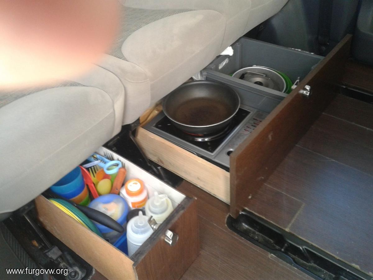

Hoy os pongo una foto de los cajones que tengo debajo de los asientos traseros,donde llevo las cosas de cocina.

El avance es este http://tinkervan.es/tienda/toldos-y-avances-para-furgonetas/avances-y-tiendas-de-campana/tienda-para-porton.html. Y la verdad es que viajar cuatro en la furgo es una locura, pero teniendolo todo ordenado va bien la cosa. Lo malo que tienes que estar todo el rato armando y desarmando el puzle jajaja
Para dormir como digo solo lo hago en camping por el tema del espacio, las niñas a la bandeja extraible y nosotros arriba. Esta muy bien por que nos estamos viendo todo el tiempo y es divertido. Todo el equipaje dentro del avance, que entre sillas de niñas y la ropa que echa la mujer no cabemos¡¡¡¡ Alguna noche nos hemos quedado en alguna playa pero es una locura porque ya no puedes poner el avance y tienen que dormir una en el suelo en la espacio que queda y la pequeña con nosotros arriba.
