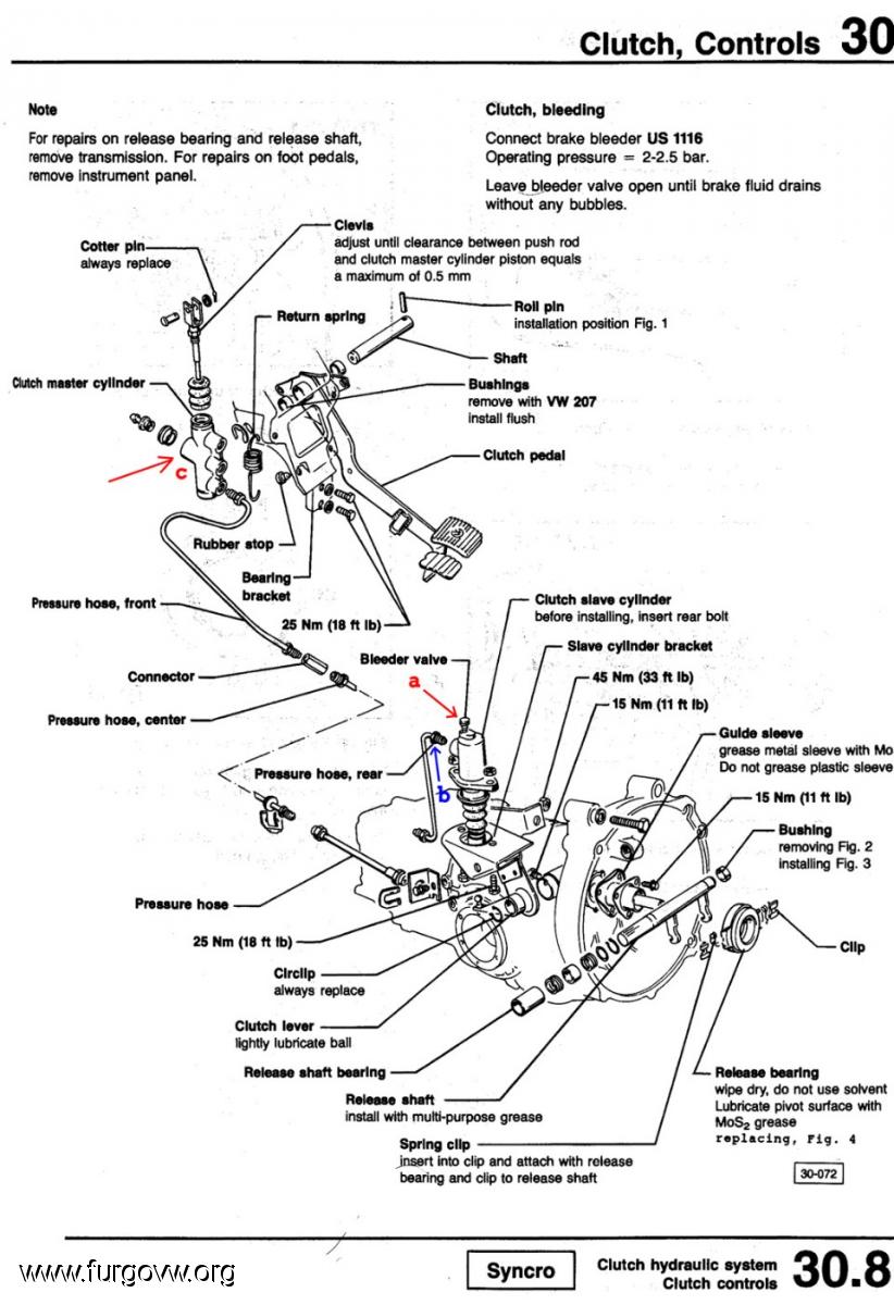

Hola yourfriend,  necesito purgar el circuito del embrague, ya que tengo problemas con él.  parece que tiene aire dentro y a veces me cuesta meter las marchas,...
adjunto otra foto, en donde se ve el servofreno y el pistón que acciona el embrague.
para aclarar términos, ya que no soy mecánico y me surgen cantidad de dudas...!
en el dibujo que te pongo (sacado de la biblia de las VW):  "a" es el purgador ese que dices, que lleva un tapón (que a mi se me debe de haber caido).  y para purgarlo ¿la llave del 8-9 que dices para purgarlo la pones en "b"? es que no veo forma de tuerca en "a"
por otro lado, lo que marco con "c" en el dibujo, ¿es el pistón del servofreno? ¿alimenta tanto al freno como al embrague?  es que por la forma que aparece pintado en este dibujo,... ¿no es este el que está posicionado horizontalmente debajo del tablero de instrumentos y del depósito de líquido de frenos?
Gracias por tu ayuda y un saludo!
Hola.
Lo primero en la foto solo sale el sistema hidráulico del embrague, sin contar con el deposito que es conjunto con los frenos.
Lo que esta debajo del tablero es la bomba de frenos con el deposito y el servo.
El purgador marcado con la a, la base es exagonal .
El b es un latiguillo.
El c es la bomba del embrage.

Hola Martinillo, gracias por las aclaraciones.
para matizar más las cosas: el purgador marcado con "a", en mi furgo, no tiene la forma hexagonal esa,... por eso pregunto si es en "b" donde se purga el sistema?
y "c" que es ¿la bomba del embrague?, ¿es la misma que la bomba del freno? ¿o es otra?   ¿es la que está detrás del tablero, debajo del depósito del líquido de frenos?
Luego, ¿cómo purgo el embrague?  No hay que pisar el embrague repetidas veces durante este procedimiento que explica yourfriend?  gracias de nuevo y un saludo!
Hola la bomba de embrague solo embrague la de frenos solo frenos y la de frenos es la que esta detrás del tablero solo comparten
el liquido de frenos.
Si el purgador no lo puedes aflojar con una llave, lo habran redondeado, prueba con otra erramienta de presión sin apretar mocho
Amas de uno se le a partido el sangrador.
Si pisas el embrague abres purgador cierras,cuando solo salga liquido cierras y ya esta.
