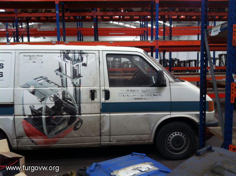

La furgoneta la compre a raíz de que tuve la oportunidad de sacarla a muy buen precio, casi regalada... y que ando mucho llendo de aqui para alla con la piragua.
La furgoneta es una Transporter 1.9 TD del 2000 que la utilizaban en un taller de carretillas por lo que esta un poco marcada... pero solo de chapa.

- ¿ Como aconsejáis que quite las pegatinas? tengo que probar con una pistola de calor y paciencia
-  Me han ofrecido que por unos 1000€ un chico me haría todo lo anterior de la lista... pero no se que hacer, si ir yo poco a poco o dejársela a el, ¿Algún consejo?

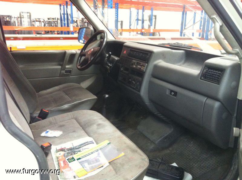

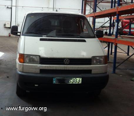

Aquí alguna foto de cuando la cogí:
POPIT5
Julio 11, 2014, 20:56:44 pm #1 Ultima modificación: Julio 11, 2014, 20:58:37 pm por POPIT5
Bienvenido al foro, buena makina para ser la primera furgo.
lo de las pegatas con paciencia y calor jejeje y de limpieza te vas a pegar un buen curro jijiji
Camperizarla, pues como veas, yo preferiria hacerla a mi gusto poco a poco, con esos mil leres que te ahorras puedes invertirlo en la furgo y dejarla a tu gusto del copon, pero ya eso depende de cada uno lo manitas que sea.
ttakunttakun
Si te hace todo lo de la lista por 1000€ poniendo el los materiales...esta bien,quitar esas pegatinas....armate de paciencia y limpiarla...armate de ganas

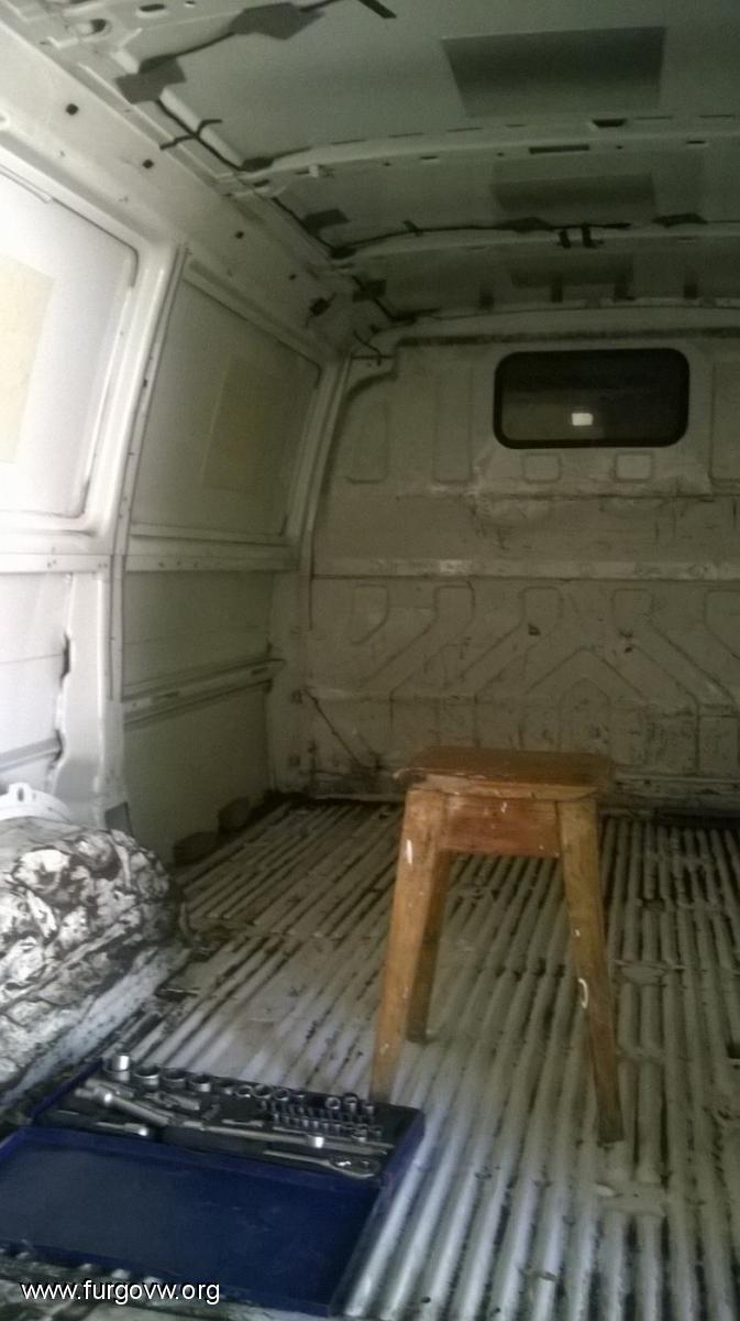

Ayer estuve evaluando un poco el estado de la furgo.
Motor bien, habrá que cambiarle aceite, refrigerante y filtros...
La chapa por fuera tiene algún bollo pero nada importante, asi se quedara.

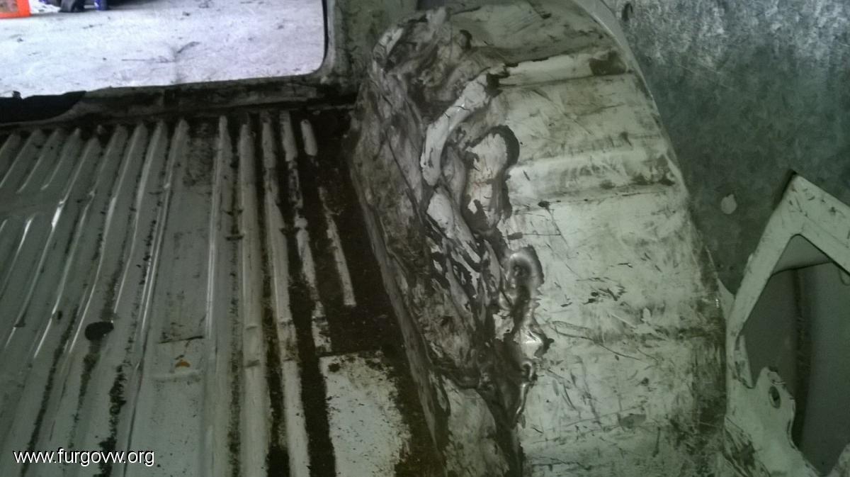

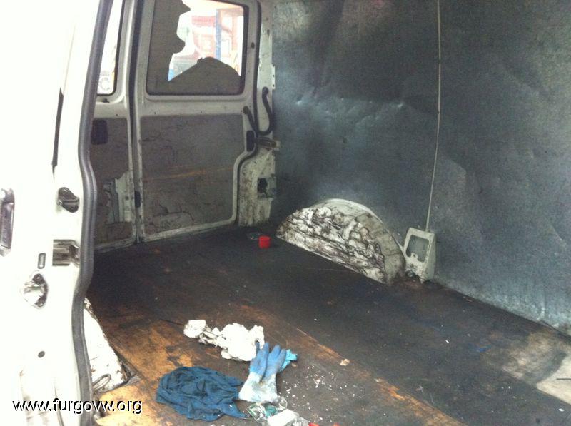

Por dentro es otra cosa... los pasos de rueda mirar como están :
Los tapare con las cajoneras.

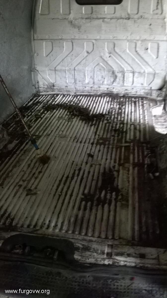

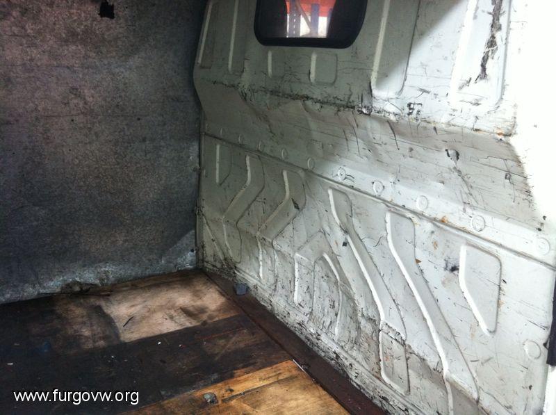

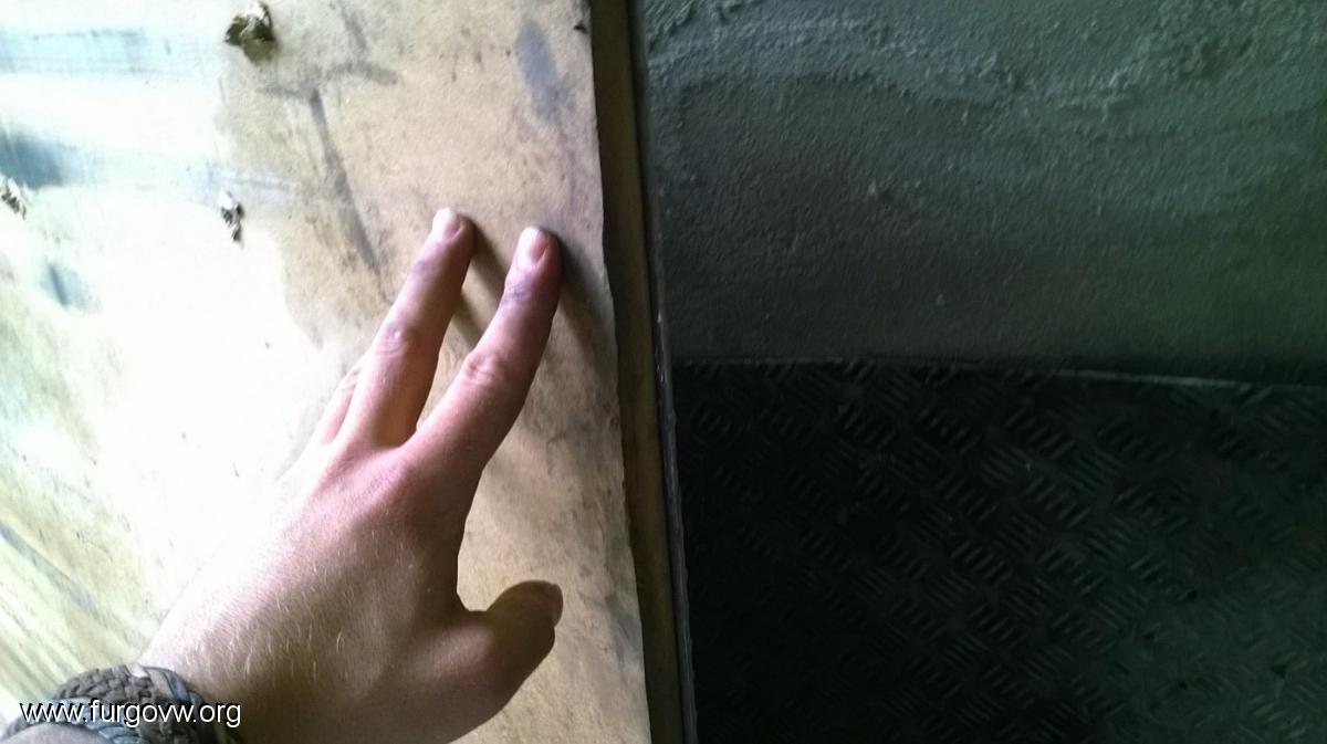

El suelo me daba un poco de miedo, tenia una tabla y una chapa y no conseguia ver lo que habia debajo...
Con ayuda de un colega conseguimos levantarla, como pesaba la jodida, le he quitado unos cuantos kilos de lastre!
Y tachan! .palmas El suelo sin oxidaciones importates y sin golpes. La tabla sirvió para algo!

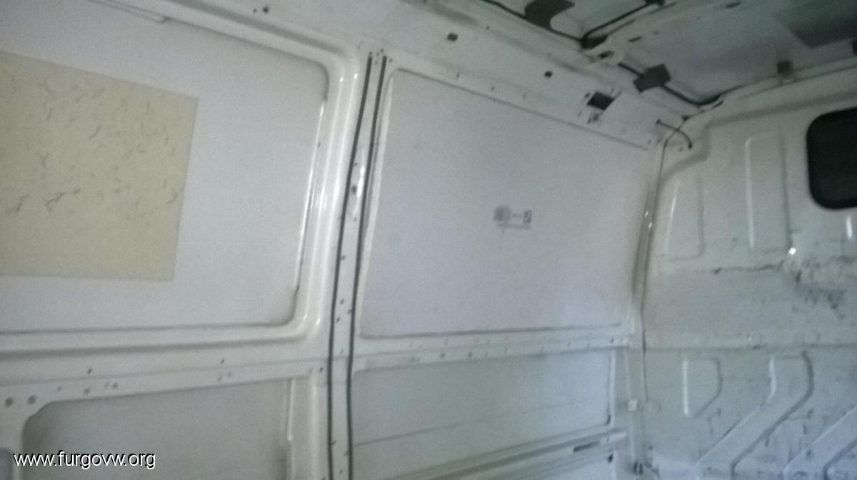

ya he empezado a des-panelar la parte trasera entera, estaba con una chapa por encima tambien.
Y me fui al Brico depot y me compre un pack de 14 paneles de polietyleno estrujado por 27€ !! así que muy bien!
Después de limpiar toda la furgo... siendo la furgoneta de motores y piezas de carretillas estaba llena de grasa.  Pero con KH poco a poco a salido toda! ya pondré fotos del antes y el después. .fotografo
he empezado a ponerle los paneles de polietyleno, cortándolos con un cutter y metiendolos a presión, creo que así es como mejor van...

Bienvenido a este foro, y enhorabuena por tu adquisición, solo decirte que si la vas a aislar y luego palenarla que tengas en cuenta los bollos de la chapa que si son leves pues nada, sin después los quieres quitar es un trabajo de aupa.
.moto .moto2
arpagon
Las pegatinas se quitan muy bien con WD40 o un aflojatodo, Y si tienes acceso (en ferreterías industriales) mejor usar un desengrasante dieléctrico tipo CRC

Ya he terminado de aislar toda la parte trasera. (en breve pondré fotos)
y antes de panelar estoy con la instalación eléctrica. con la ayuda de un colega pondremos una bateria auxiliar, ya que yo la necesito.

Te cuento como hice yo para desrrotular una jumper L3H2 hasta las trancas de palabras en vinilos, casi ná la paliza. .loco2 Menos mal que me pilló en verano, que es la clave.
Dejandola aparcada una mañana al sol de manera que le de primero a un lateral entero hasta las 3 de la tarde por lo menos, luego al otro y salen bien, el tema es la marca que queda, yo le di con disolvente, es muy agresivo lo se, te mata la pintura pero entre marca de letras y pintura un poco mas mate, no tenia dudas. Con pulimento se puede vover a dejar casi perfect.
Animo con el currazo!
