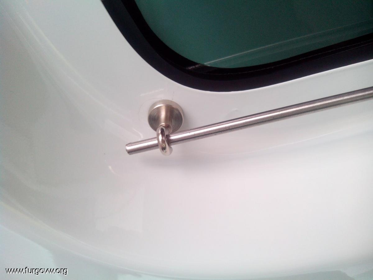

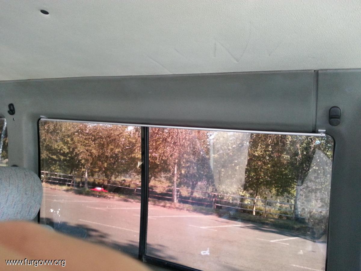

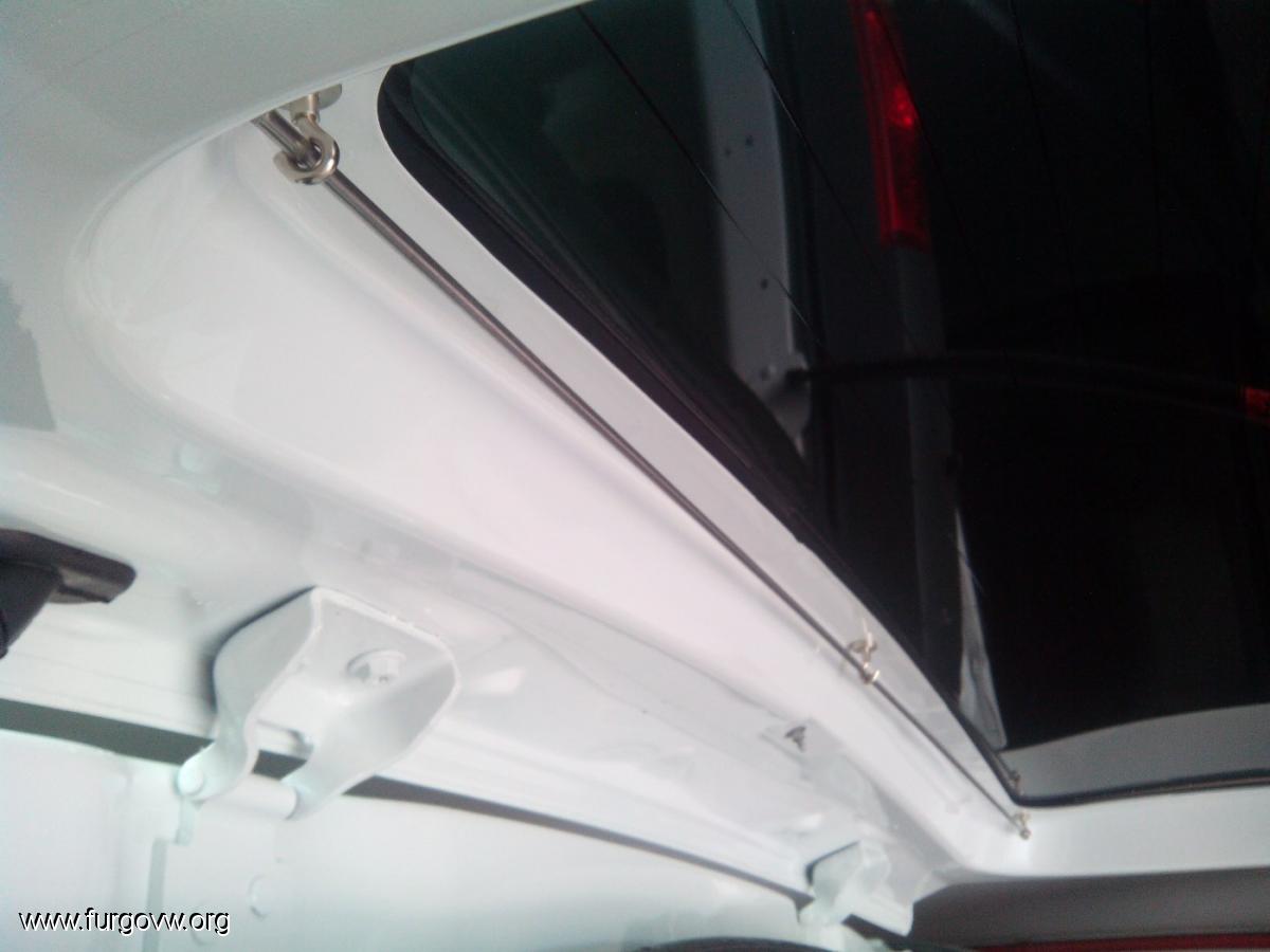

en mi t3 puse barras de acero de 8mm ,( en la t3 con acer un agujero a cada lado i insertar las barrasde 8mm es suficiente, porque esta furgoneta tiene mucho marco de ventana) tu tendras que buscar unos separadores como lo que te muestra el companyero en las fotos . pero si te calientas un poco el  coco seguro que encuentras algo que hace el papel muy bien.
en mi caso la parte superior de la cortina va con una baga i la varilla pasa por dentro , y la inferior van pasadas por detras de la barilla. Pero poedes acer baga arriba y abajo y pasar la varilla por el interior en ambos lados,
aver si esta tarde te puedo subir una foto

EL MOTIVO DE QUE CONTESTE EN ESTE TEMA ES DEBIDO A QUE YO TENIA LA MISMA DUDA QUE VOSOTROS. VOY  A INTENTAR EXPLICAROS MI SOLUCIÓN PARA FIJAR MIS CORTINAS DESPUÉS DE LEER ALGÚN COMENTARIO EN ESTA WEB. LO QUE HABEÍS EXPUESTO HASTA AHORA CON ESE GANCHO CON ADHESIVO CREO QUE CON EL CALOR POCO A POCO SE VA DESPEGANDO Y CAYENDO EL RIEL (LO TIENE UNA AMIGA DE ESTÁ FORMA Y ME DICE QUE NO LE RESULTA NADA EFICAZ)
PARTIENDO DE LA IDEA DE QUE YO NO QUERIA HACER AGUJEROS DE NINGÚN TIPO NI EN CHAPA NI EN LAS MOLDURAS DE PLÁSTICO ME HE DECANTADO POR PONER CON IMANES DE LA SIGUIENTE MANERA.
-PARA COLOCAR EL RAIL (VARILLA DE HIERRO DE 5mm DE DIAMETRO Y DE LARGO SEGÚN NECESITEMOS) DE LA CORTINA HE PUESTO UNOS IMANES QUE VAN COLOCADOS EN LA CHAPA INTERIOR DE LA FURGONETA. PARA NO RAYAR DICHA CHAPA (DEBIDO A QUE ESTOS IMANES TIENEN BASTANTE ADHERENCIA) HE COLOCADO EN LA PARTE INFERIOR UN POCO DE CINTA AISLANTE (O CELO) RECORTADO PARA QUE NO SE VEA. ADJUNTO EL ENLACE DE LOS IMANES QUE COMPRÉ: http://www.supermagnete.es/FTN-16
-ASÍ MISMO, PARA LA PARTE INFERIOR DE LA CORTINA (CON EL FIN DE QUE NO CUELGE MUCHO Y SE MUEVA) HE PUESTO OTROS PEQUEÑOS IMANES INTRODUCIDOS EN EL DOBLADILLO INFERIOR. ESTOS IMANES SERÁN LOS QUE  SE ADHIERAN A LA PARTE INFERIOR DE LA VENTANA. OS PONGO EL ENLACE DE ESTOS PEQUEÑOS IMANES.  http://www.supermagnete.es/S-08-03-N

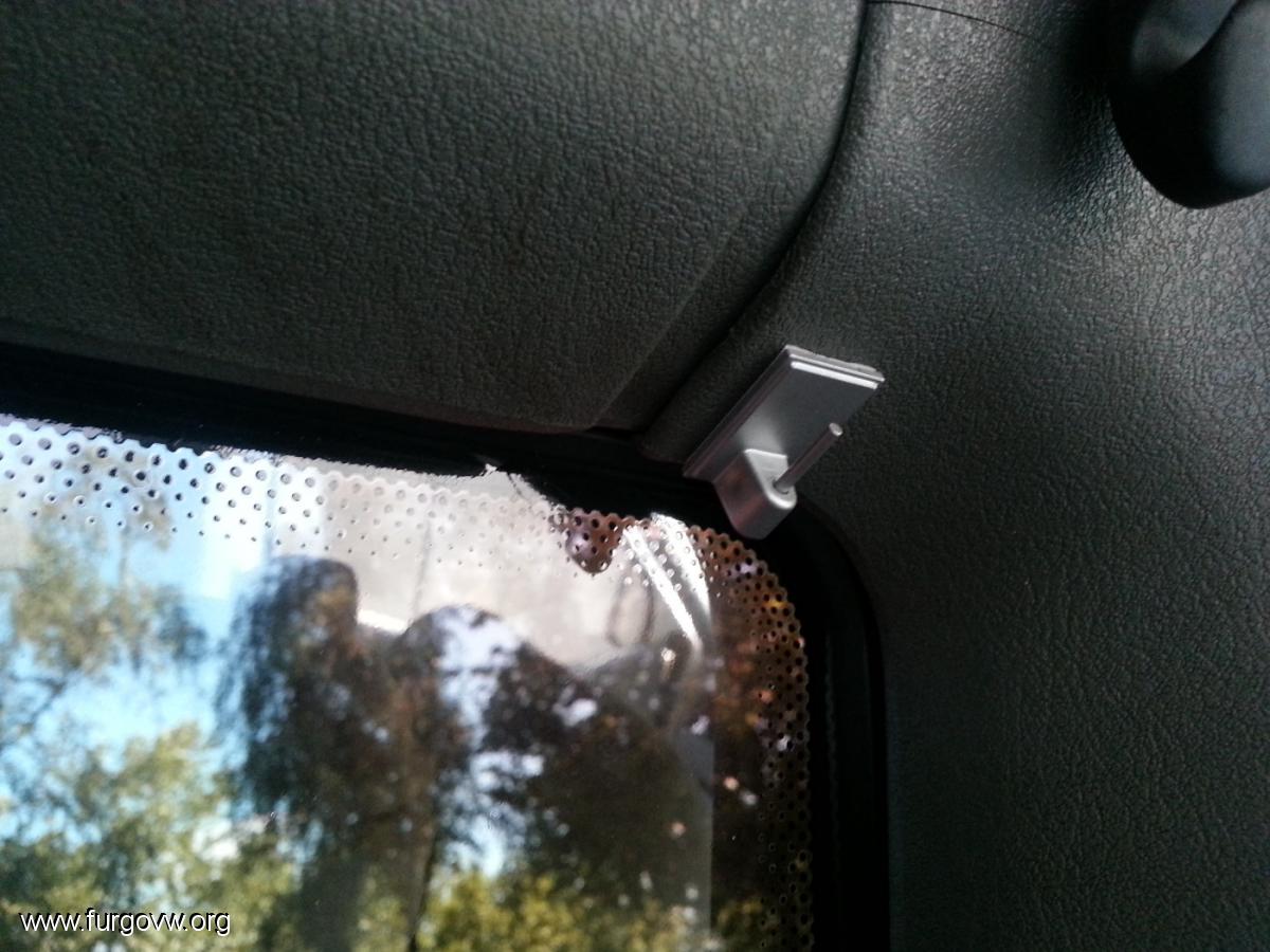

Yo le puse la cinta de doble cara de Ceys Roja (creo que es esa marca) para sujetar los ganchos,con la que trae duró dos dias literalmente.Con esta cinta lleva desde entonces y no se despegó ninguno,estando al sol directo toda la tarde.Para nada.
Lo de los imanes si por dentro del panel le pegas unas chapitas también haria la función.Si no meterle un tornillo pequeño al panel donde pegue el imán,pero ya hay que agujerear.
Eso ultimo lo voy a hacer para sujetar los laterlas de las cortinas.Coso el iman a la cortina y con unos tornillos chulos pequeños los meto en el panel y listo.Los corchetes de la california son carisimos en todos los lados que los vi (que no son muchos)
