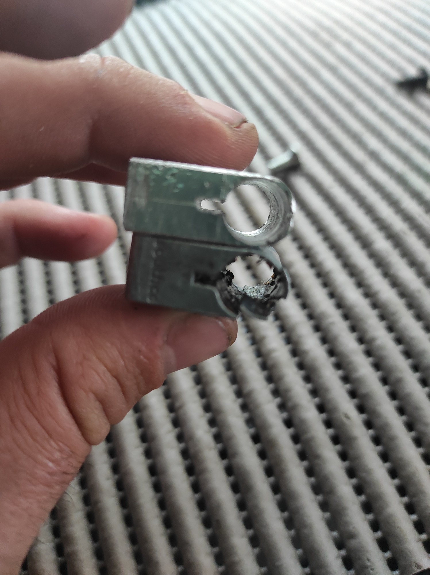

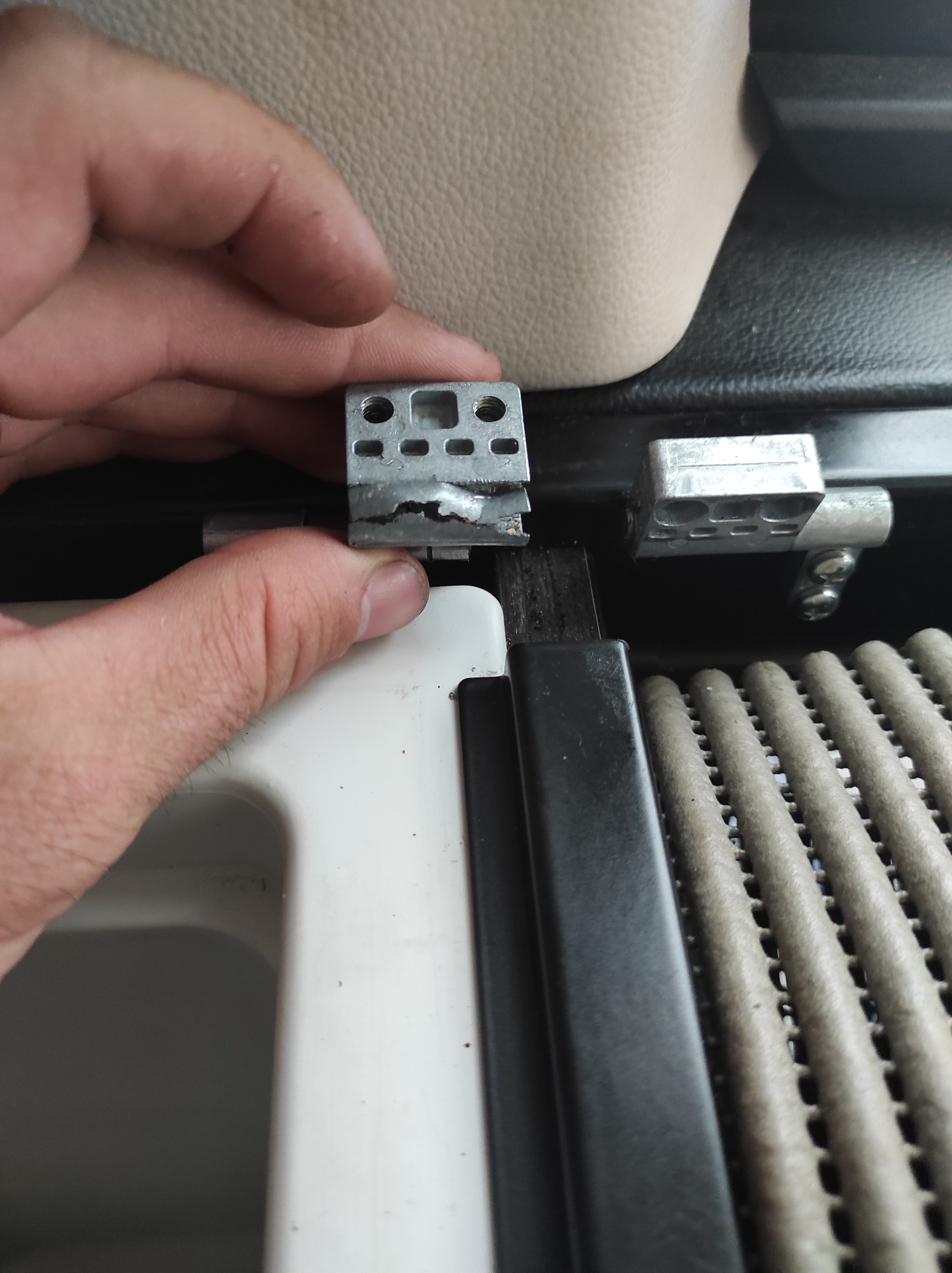

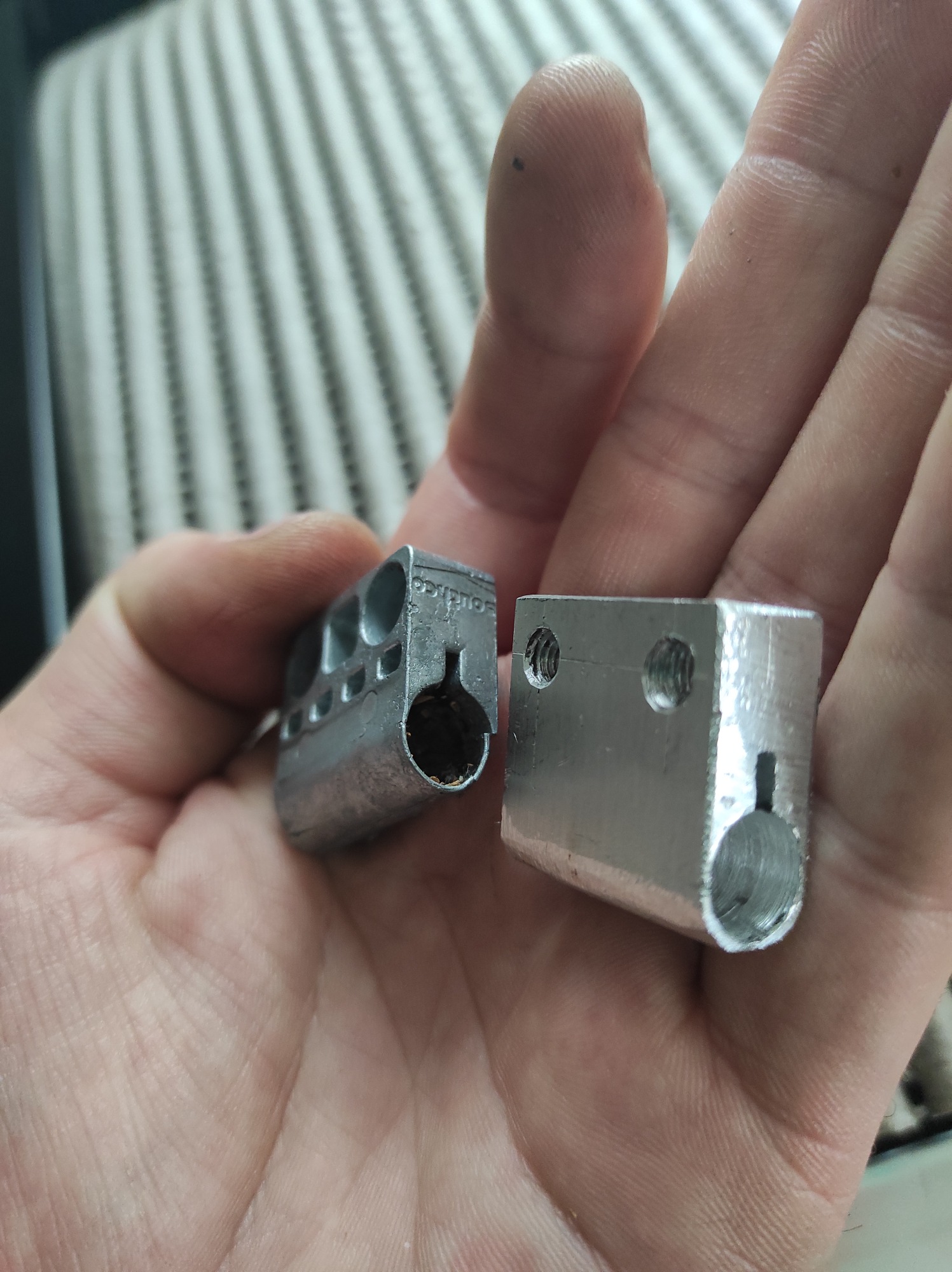

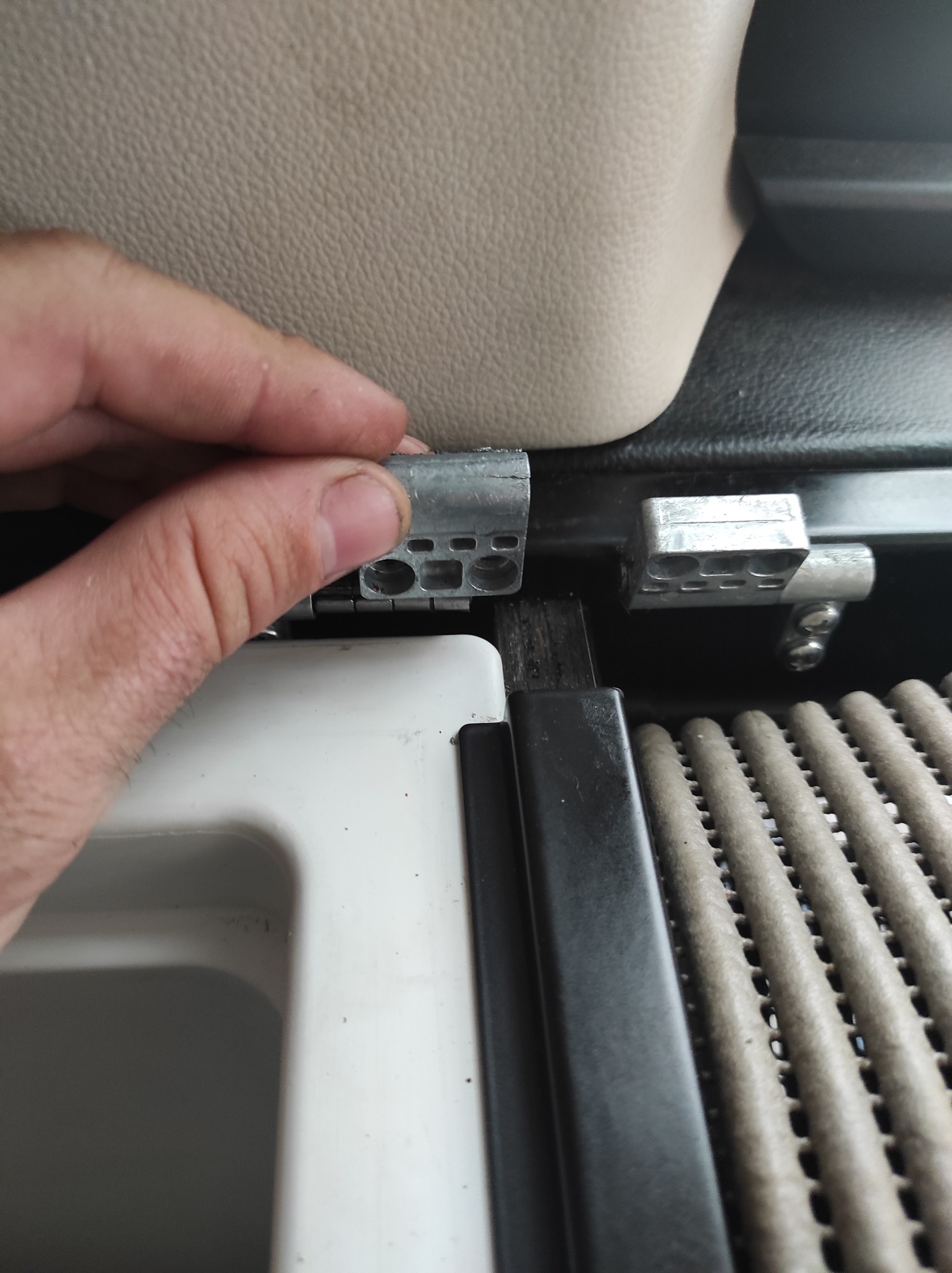

atxant
Buenas un aviso no  dejar cosas detrás de la nevera si no queréis romper la bisagra de la tapa la verdad que no parece muy robusta. Así que tener cuidado  he tenido suerte que era la derecha  si llega a ser la izquierda tocaría sacar la nevera....
