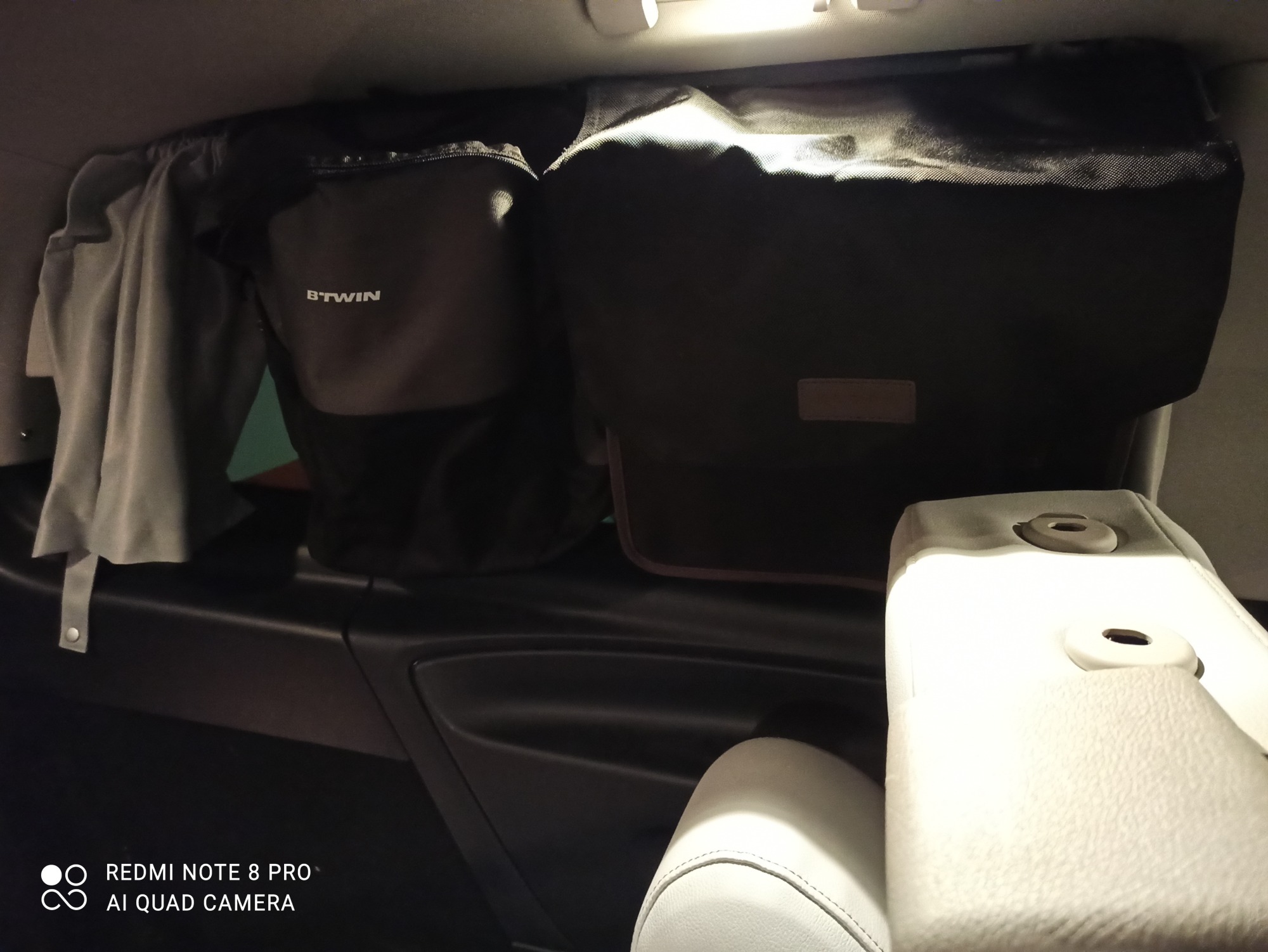

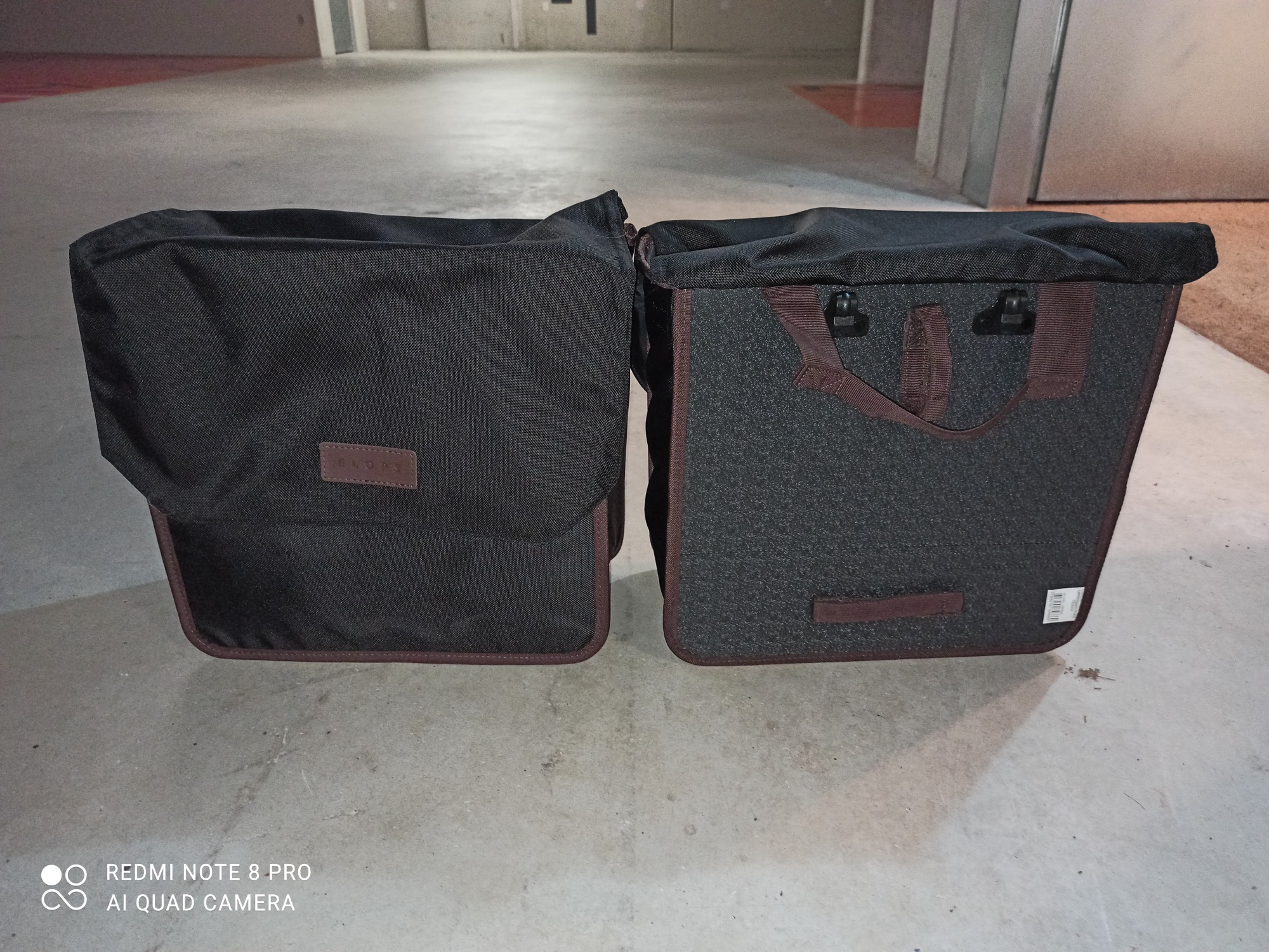

Como no lo he visto en el hilo os aviso por si alguno se ha visto en la misma situación que yo y no se le había ocurrido esta solución.
Necesitamos espacios donde guardar ropa y me gustaban mucho las maletas de ventana que hacen distintas casas. Pero para mi gusto cuestan un dineral y encima anulan las ventanas de atrás para airear.
Empecé a darle vueltas a como hacer yo las maletas. Al final he decidido aprovechar los tubos en los que vienen las cortinas y poner dos tipos de alforjas de Decathlon. Es posible que con el peso se pueda doblar un poco la barra. Incluso que el tornillo de arriba se suelte (ya que no está atornillado ni a la chapa ni a madera. Con un pequeño tirón se sale!). Si ocurre cambiare la barra.
Espero que sea útil el comentario pata alguien.
