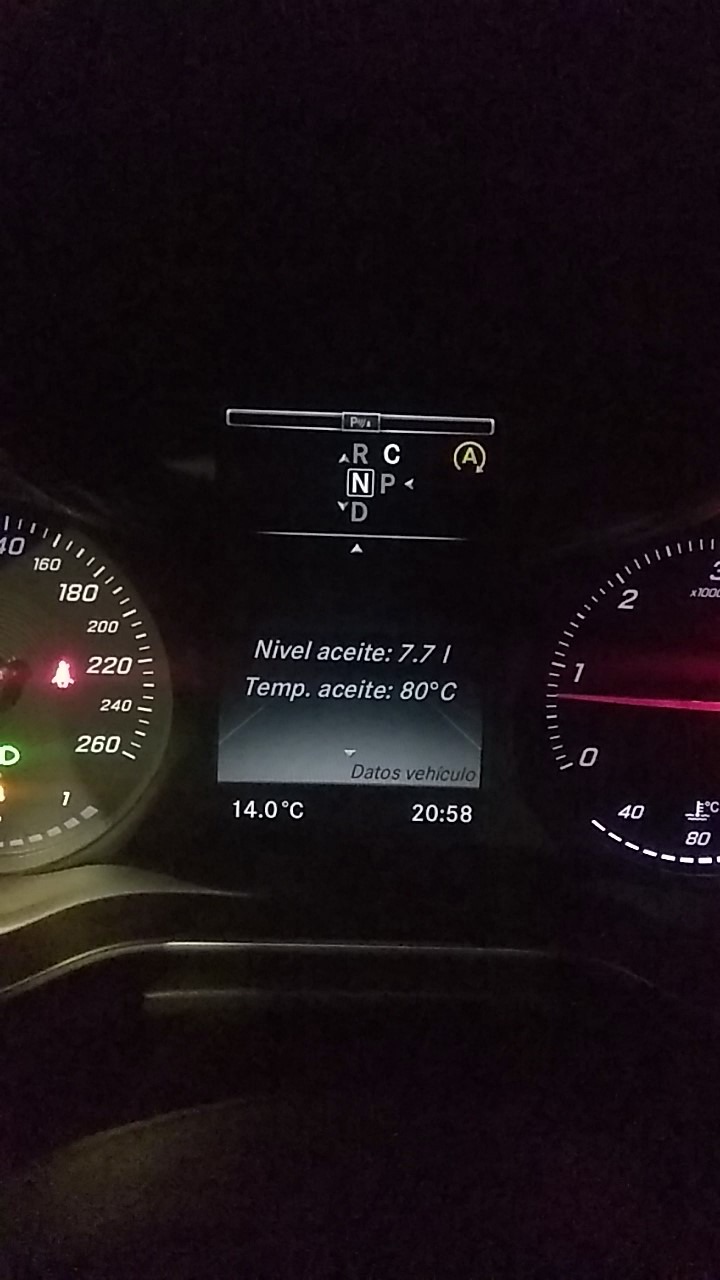

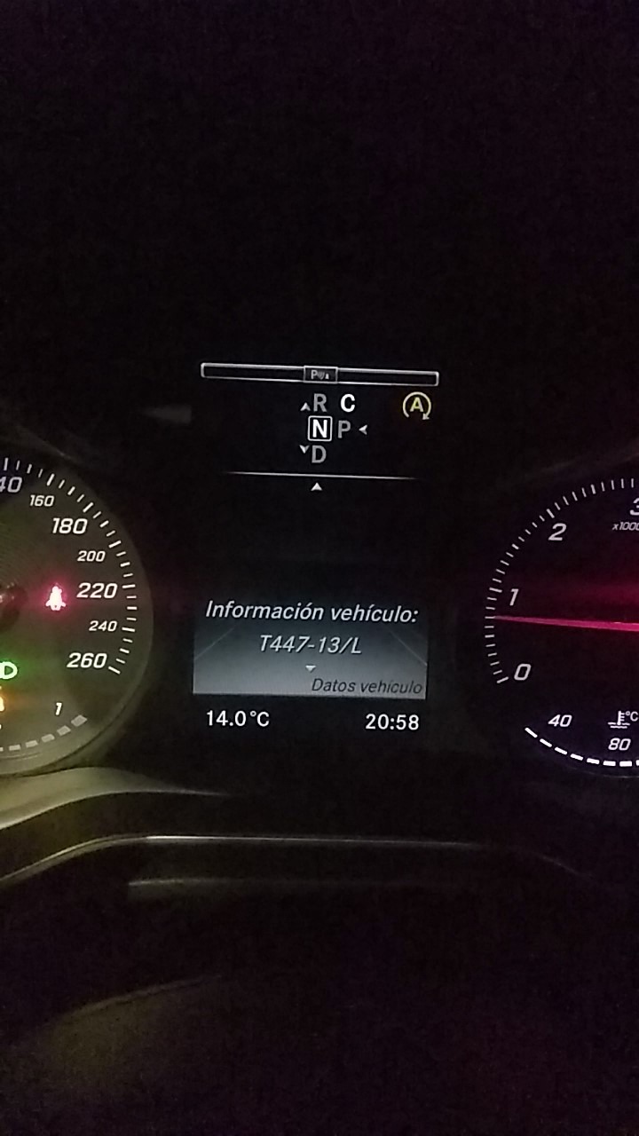

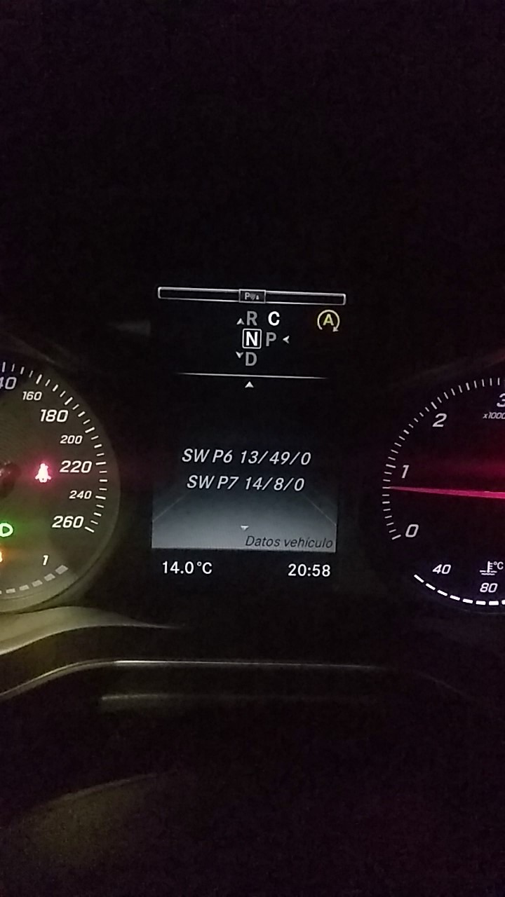

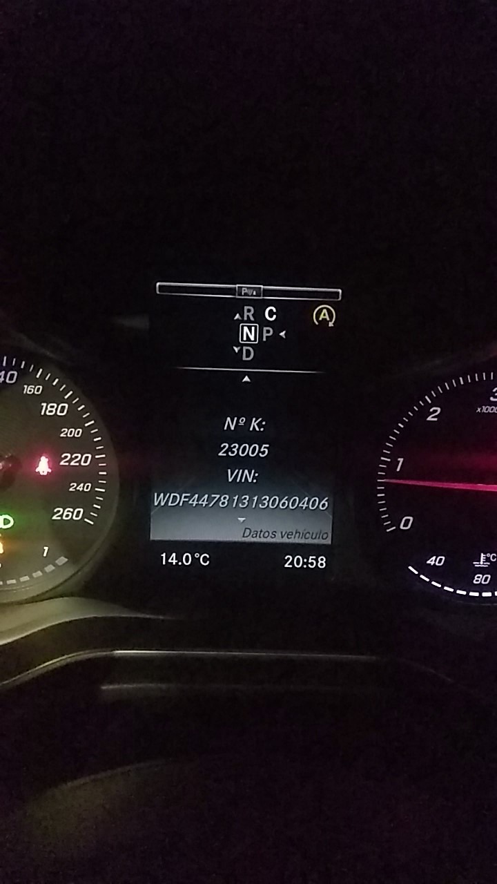

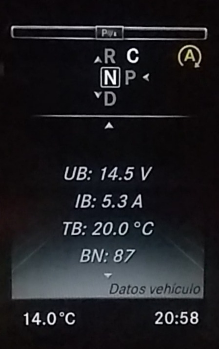

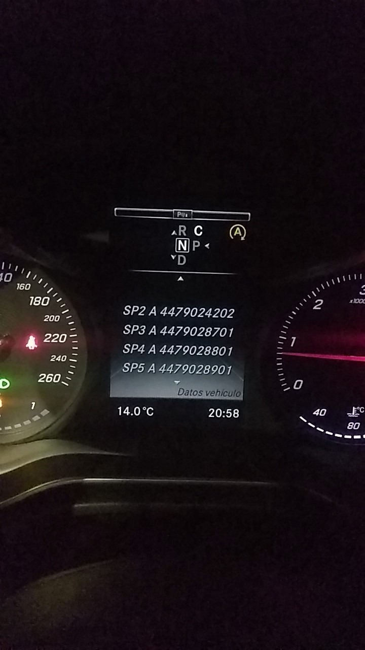

Buenas ayer mirando el menú de oculto capture algunas fotos.
Para entrar en este menu basta con poner la llave en la posicion en la que nos salen los km totales y mantener
 durante unos segundos el boton de OK y el de aceptar  llamada .
Hasta ahora solo entraba en este menu para comprobar  si la bateria estaba cargando en diferentes situaciones como parado en un semaforo,palanca de cambio en N, D, etc...
Poco a poco voy entendiendo como es la gestión de carga de la bateria.
en esta primera captura entiendo que:
UB: TENSION DE BATERIA
IB: CORRIENTE BATERIA
TB: TEMPERATURA BATERIA
BN: NIVEL BATERIA??? ESTE NO ESTOY SEGURO
Luego vienen  pantallas con las sofware version y hardware version
Hora y fecha
Nivel de aceite y temperatura aceite
Nº vin
Referencia del motor  ??
Nº K: KM HASTA REVISION ???
si alguien sabe realmente que es cada parametro ???

Muchas gracias por lo del menú oculto atxant, no tenía ni idea. Muy útil!
La información de la batería hace referencia a la batería principal del vehículo? O a la segunda batería? En mi caso me interesa esto, ya que tengo la Activity y hasta ahora no tenía manera de comprobar el nivel de carga.
