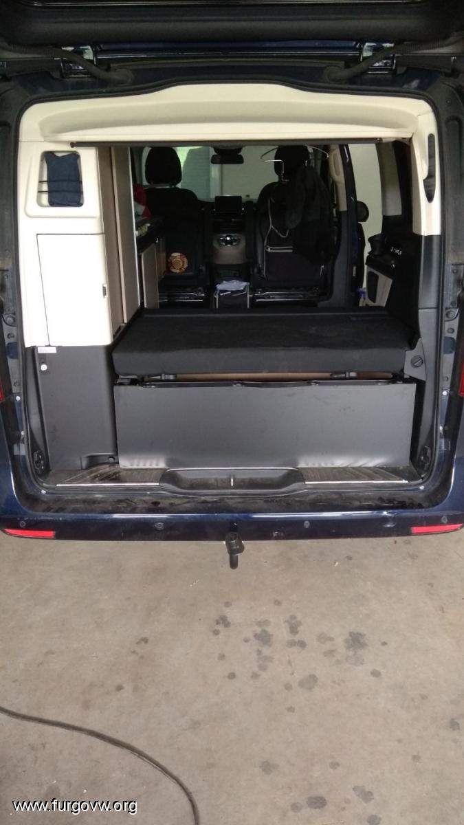

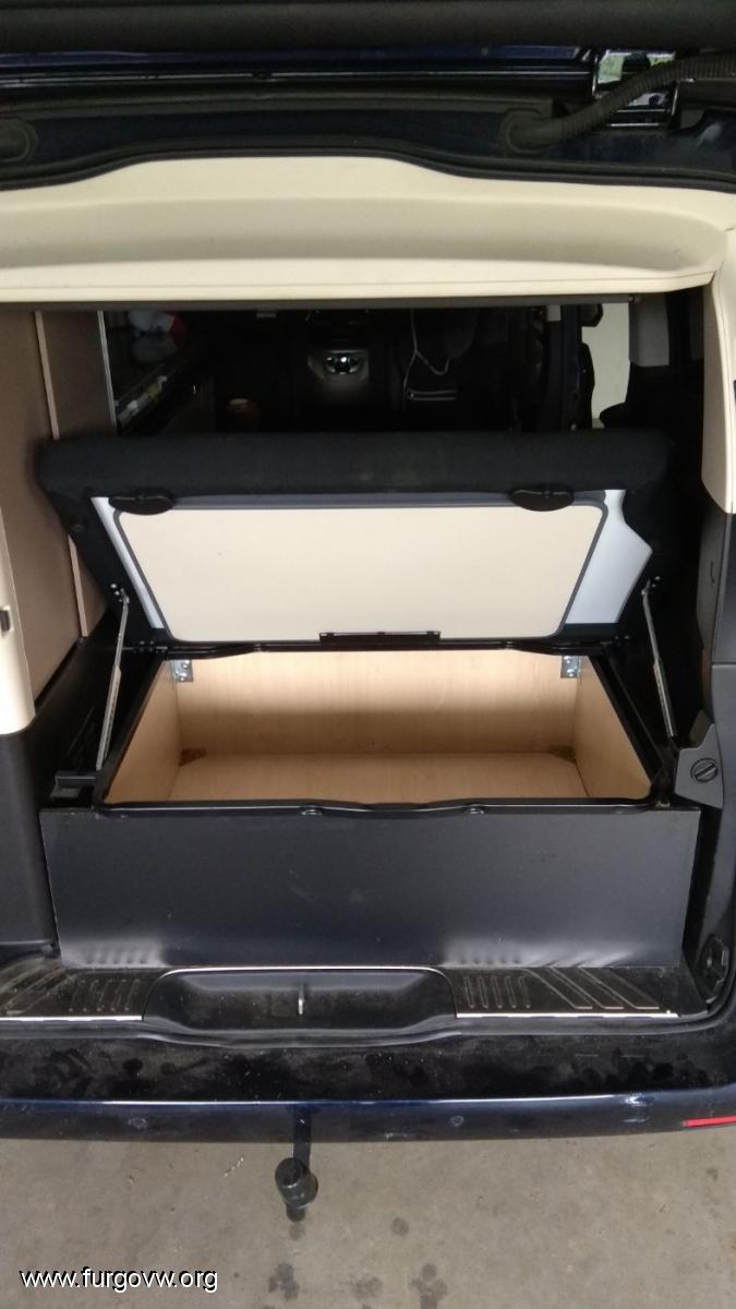

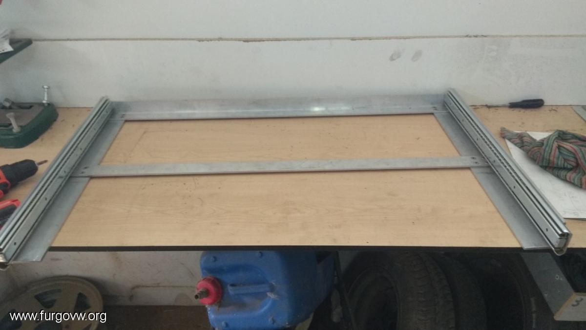

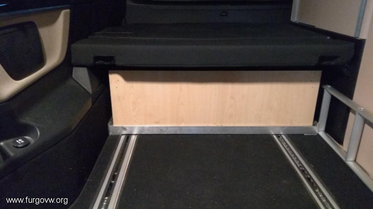

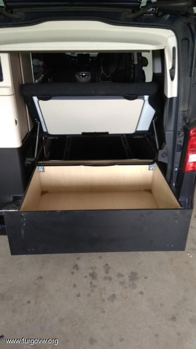

Aquí mi nuevo maletero  con la bolsa de serie  había 110L de capacidad ahora unos 180L y mas accesible.
Las guias son de 600mm y para 80kg un poco justas mejor de 100kg para arriba.

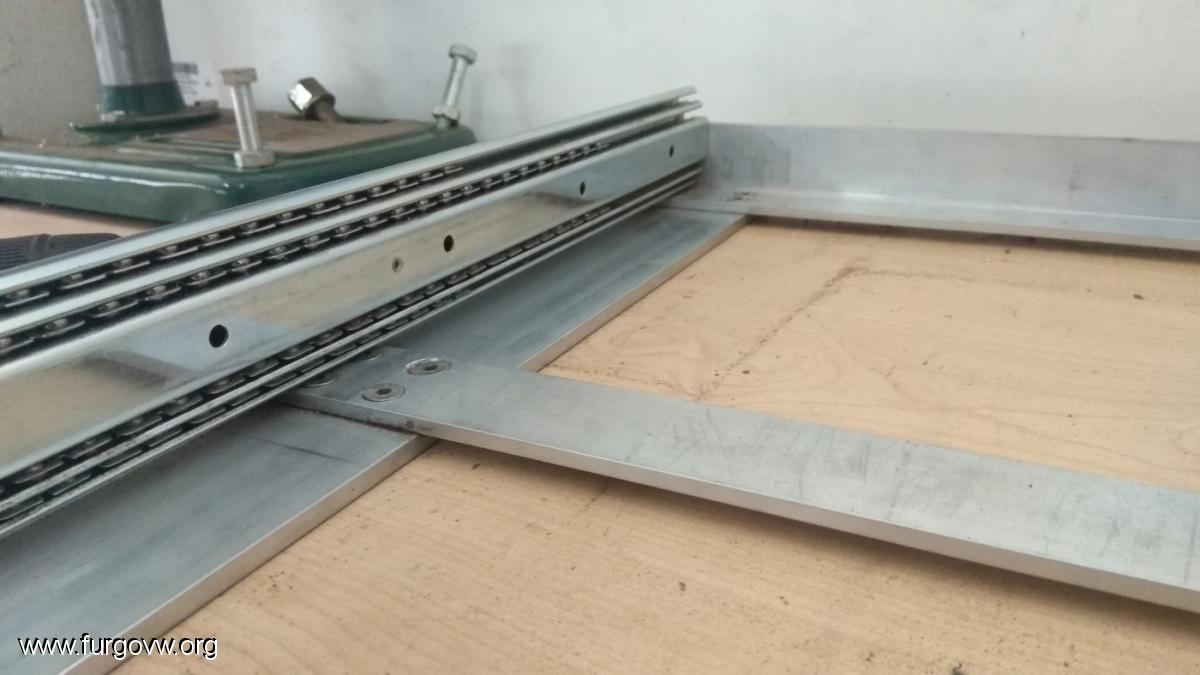

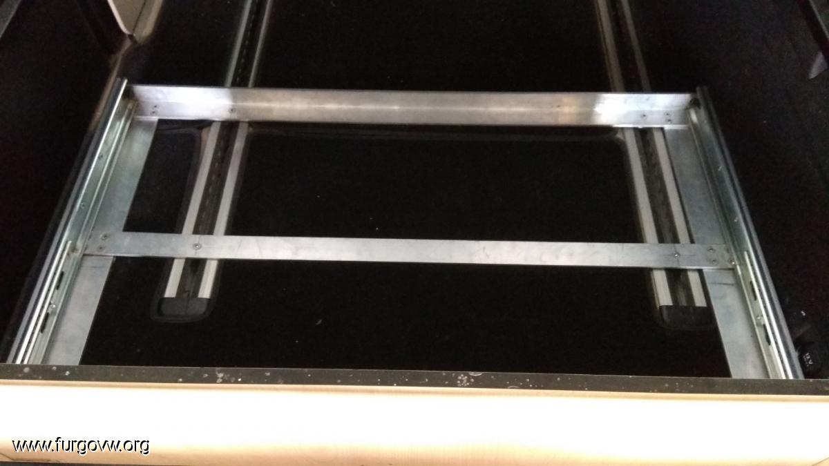

Lista materiales
-guias telescópicas con bloqueo de 600mm 80kg
-perfil L 60X60X6 longitud 600mm
-perfil L 40X40X5 longitud 900mm
- pletina 40X5 longitud 900mm

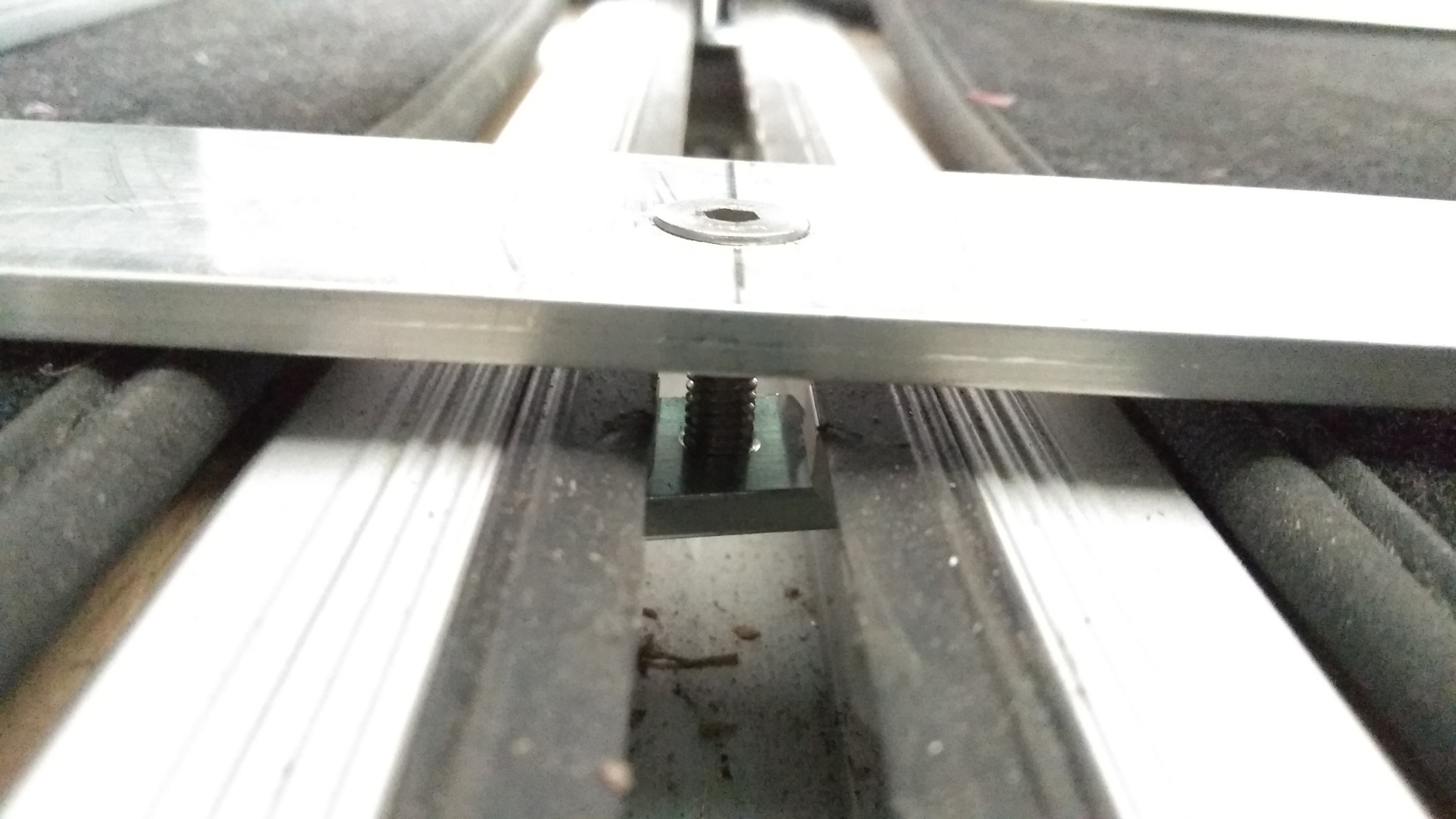

-Tornilleria inox M6X16 cabeza avellanada unión estructura
-Tornillería inox M5X10 cabeza avellanada unión guia-estructura
-Tornilleria inox M6X30 cabeza avellanada unión estructura guía asientos
La estructura la copié del foro alemán

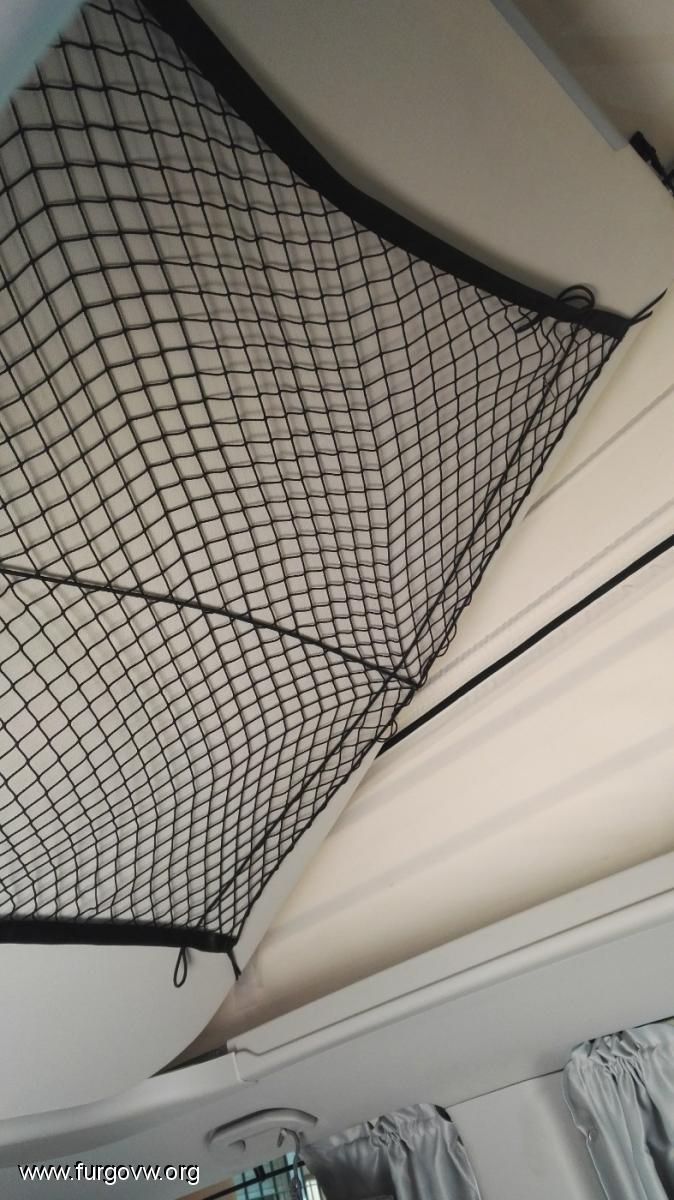

Red portaobjetos para el techo de quita y pon.
En este caso busqué una red que más o menos se adaptara al techo de la furgo. Esta red es de un Citroen Xsara Picasso. Tan solo hay que enganchar los bucles de la red en el somier de la cama y listo.
