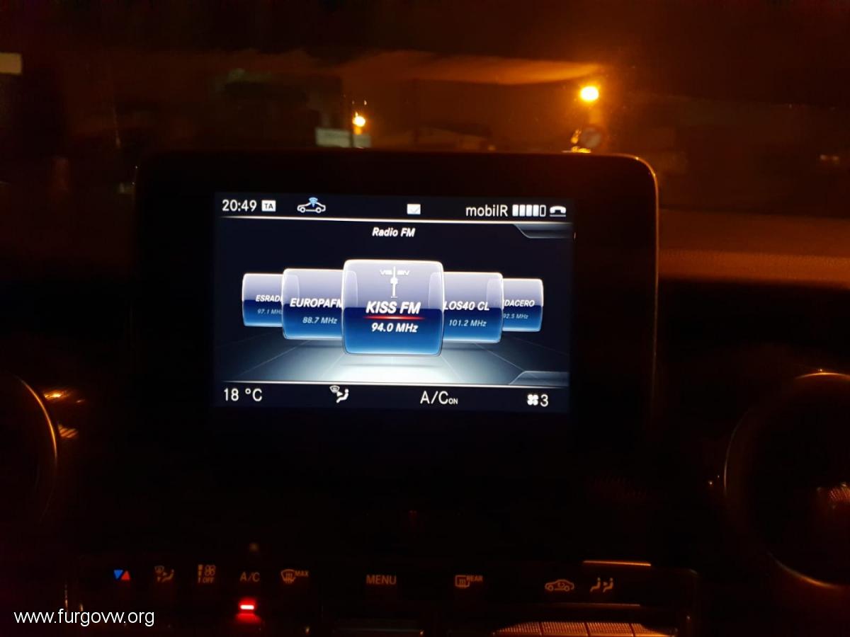

Buenas noches a tod@s!
Desde hace un par de días en la pantalla de la Marco Polo me aparece al lado de la hora un símbolo "TA" (adjunto foto),no sé ni qué es ni cómo sacarlo.
Alguien me puede ayudar?
Gracias!!!
poyuo
Cita de: Illycafi en Diciembre 10, 2018, 00:22:39 am
Gracias!!!
Yo lo sé por una radio pioneer que tenia, es el "tráfic advidsory " y te indica que hay en cobertura alguna emisora con información del tráfico. En mi pioneer le dabas al botón del TA y saltaba a la emisora que en ese momento estaba informando del tráfico. La verdad creo que es algo ya obsoleto teniendo información en tiempo real con Google Maps
