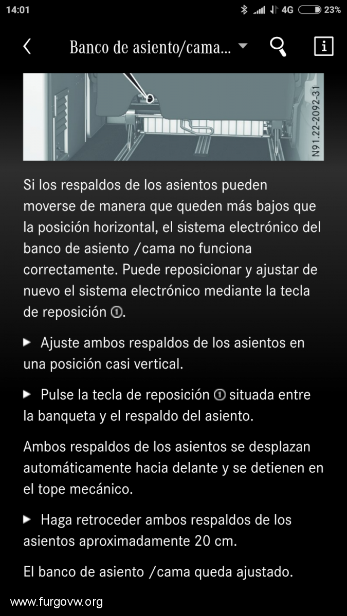

Por cierto, he tenido que pasar por taller porque me falló el motor o algo eléctrico (según me comentan) y hemos estado 17 días viajando (y durmiendo) con un escalón en la cama de abajo, un asiento no bajaba del todo.  Pero ya lo han solucionado, me han comentado que furgo que pasa por taller, furgo que le mejoran el cableado de los asientos delanteros (los entuban creo) y de la banqueta abatible.
A nosotros también nos pasó lo de que un asiento trasero no bajaba de todo. Hay que resetearlo, pero el manual no deja muy claro dónde está el botón. Es así de fácil:
  • Adelantas un poco los asientos traseros para dejar sitio entre ellos y la bandeja. Y quitas la montaña de cosas que llevarás ahí, claro  :)
    Los asientos tienen una tela que tapa los mecanismos, sujeta por arriba con velcro y por abajo encajada en una barra metálica. La sueltas POR ABAJO (ver foto). Con soltar el lado del asiento izquierdo llega. Sólo hay que agarrarla por el borde y tirar.
  • Pulsas el botón que pone "RESET", ver en la foto dónde está.
    Los asientos se moverán solos hasta arriba y ya funcionan normalmente.

mbpaz, muy buen aporte y bien ilustrado para no dar lugar a dudas  .bien
A primera pagina! Importante que no se pierda.

Es importante antes de resetear dejarlos en una posición casi perpendicular para que se referencie la posición de viaje.
