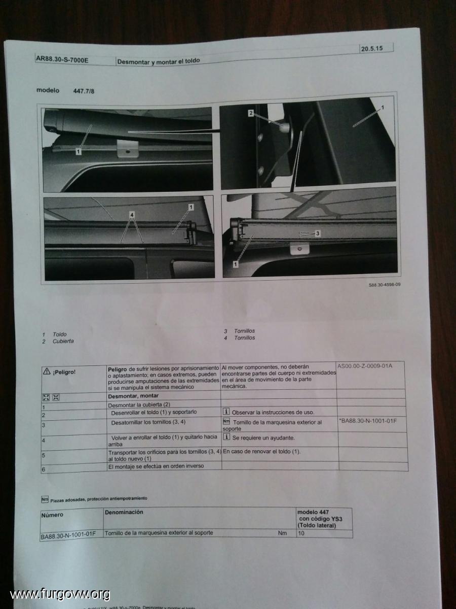

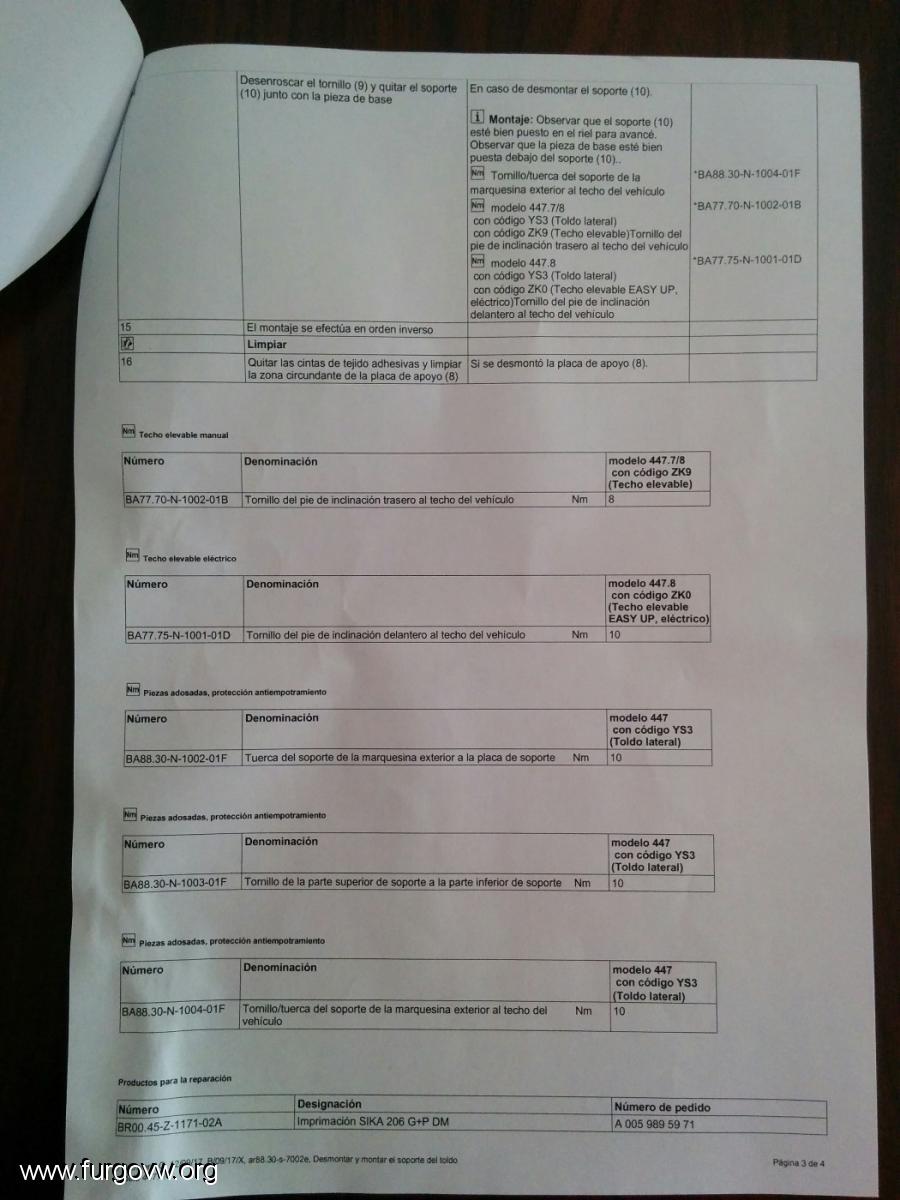

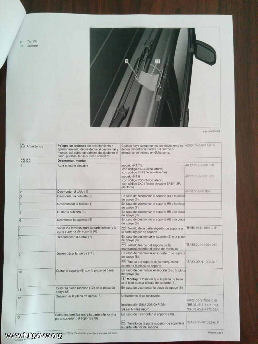

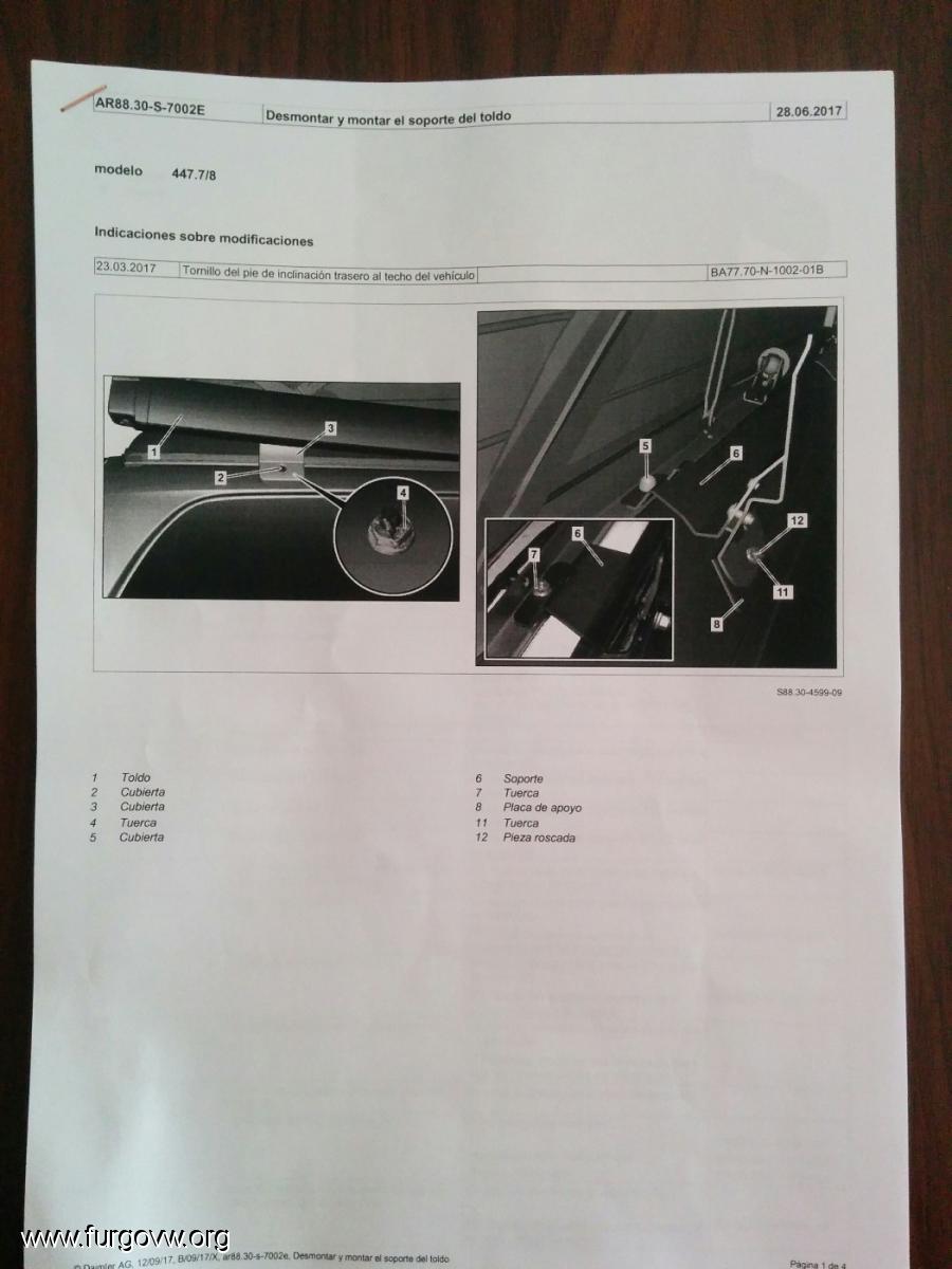

Hola a todos!
Os adjunto una especie de tutorial para montar y desmontar el toldo y el soporte del toldo.
A nosotros nos fue de gran ayuda. Es la primera vez que subo fotos y no sé cómo insertar todas juntas así que las mandaré por separado,espero que se lea y vea bien.
Si no... decídmelo y lo vuelvo a intentar.
Saludos!!!

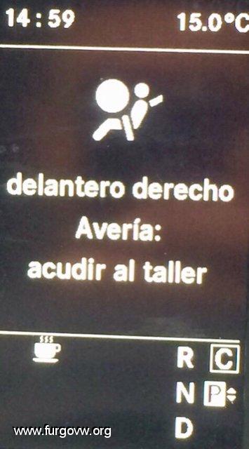

Muy buenas a todxs!!!!
Os quería preguntar si habéis tenido problema con el sensor/cable del airbag delantero derecho, exactamente en una Activity Sport,pero me imagino que será igual en todas MP porque es un cable que pasa debajo del asiento del copiloto, resulta que al girar el asiento se pela y da el error que os dijo, airbag derecho avería, va a ser la tercera vez que iré al concesionario
-carlos
Yo tengo todo tipo de problemas menos ese. Me parece que mas atrás se comento ese problema y se supone que estaba solucionado. En el concesionario deberían saber como ponerlo para que no te vuelva a pasar.
Enviado desde mi VTR-L09 mediante Tapatalk
