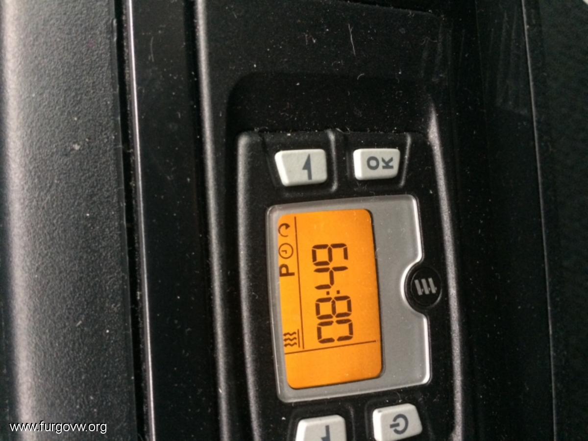

Una pregunta para los que tenéis la activity, aunque igual los de la marco polo tenéis la calefacción igual
Cuando tengo la furgo encendida siempre tengo parpadeando el símbolo que está encima del cero. ¿Los demás también¿
Eskerrikasko
El mío también va siempre parpadeando

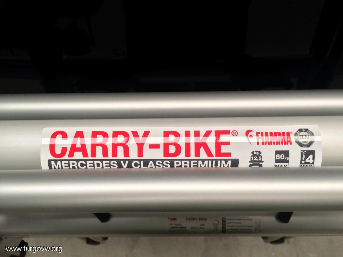

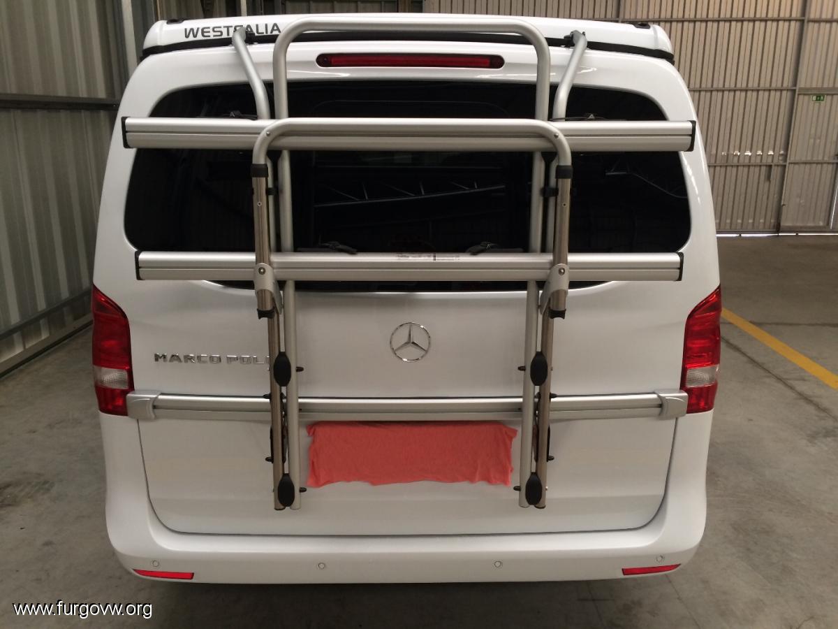

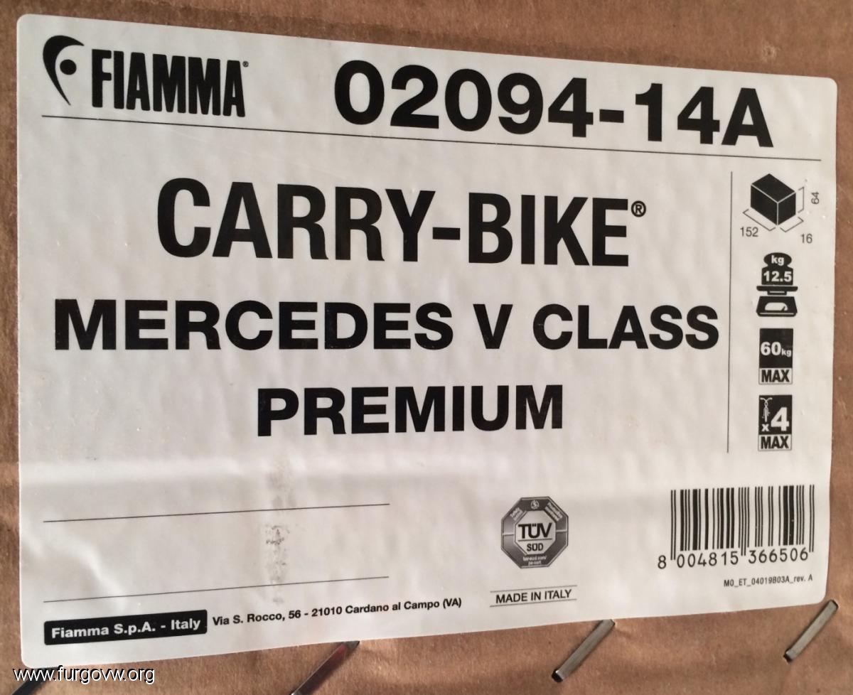

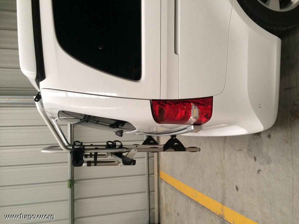

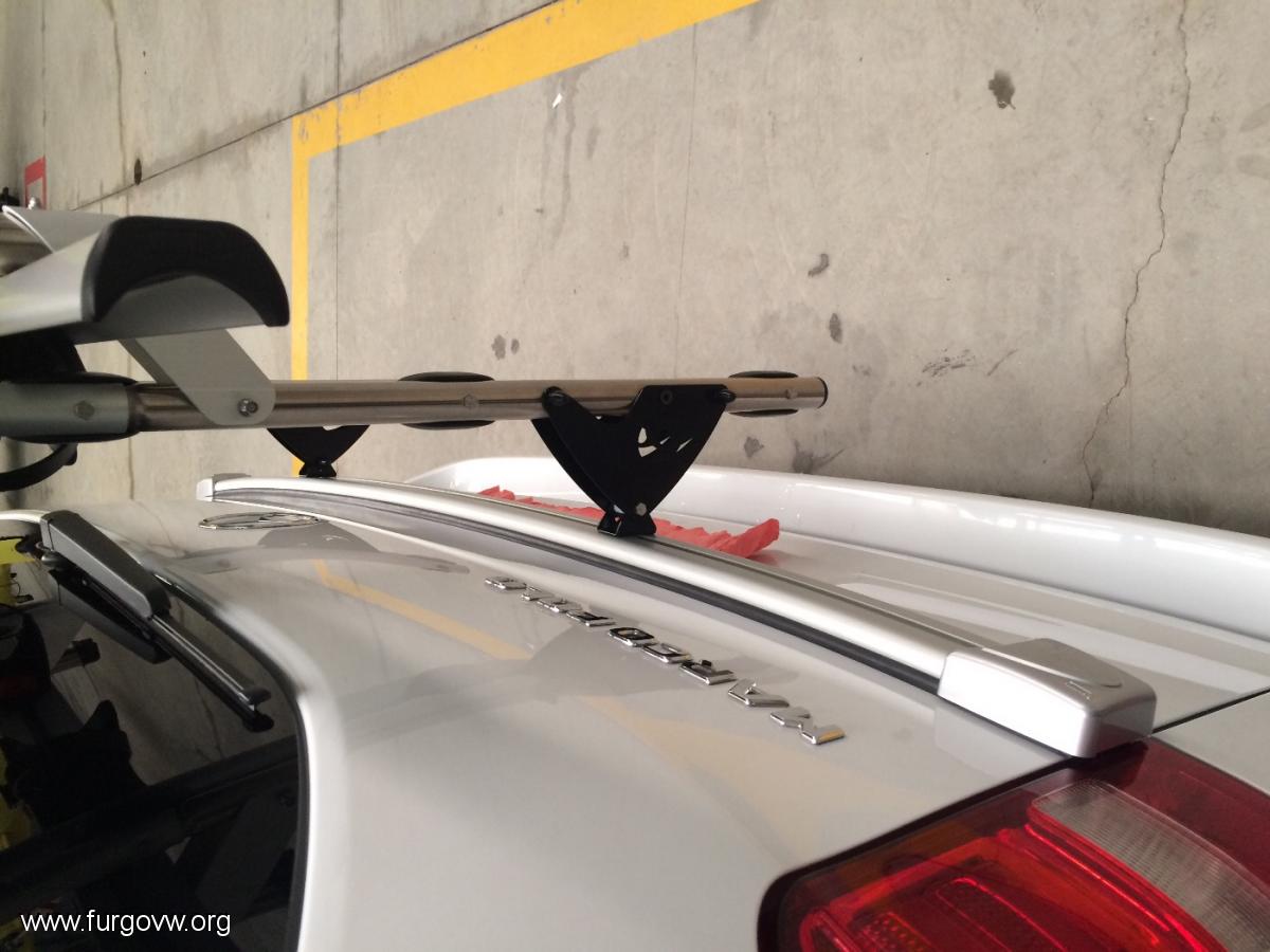

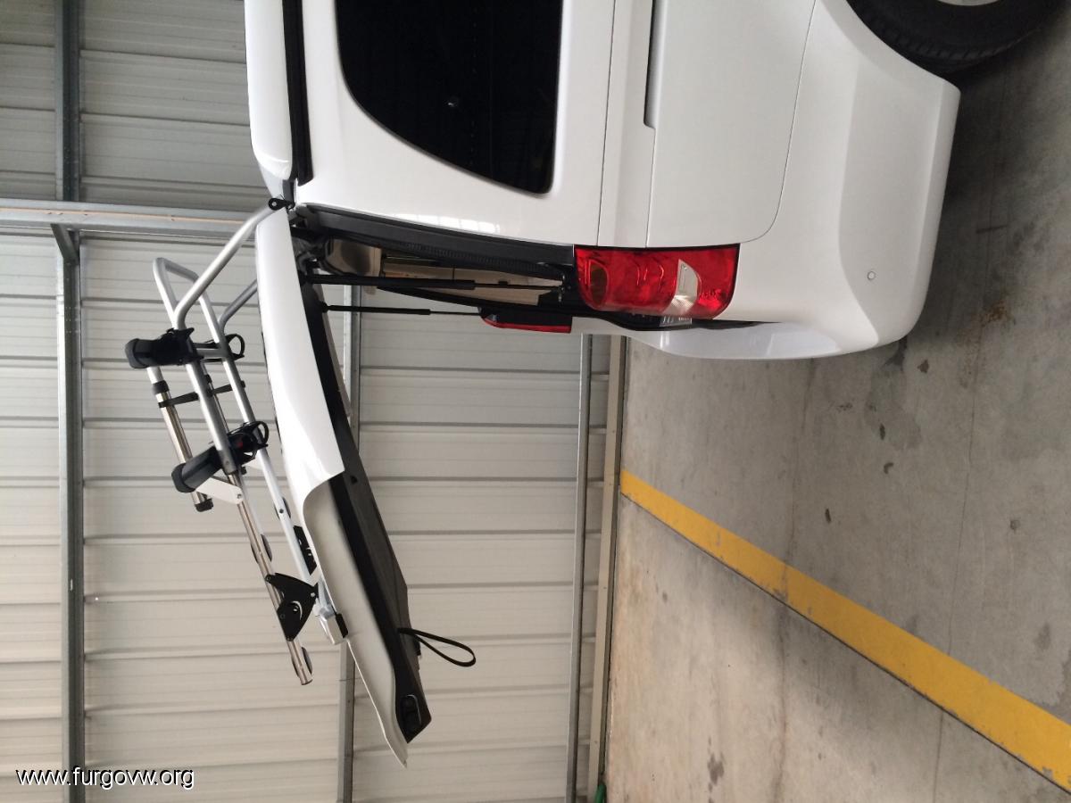

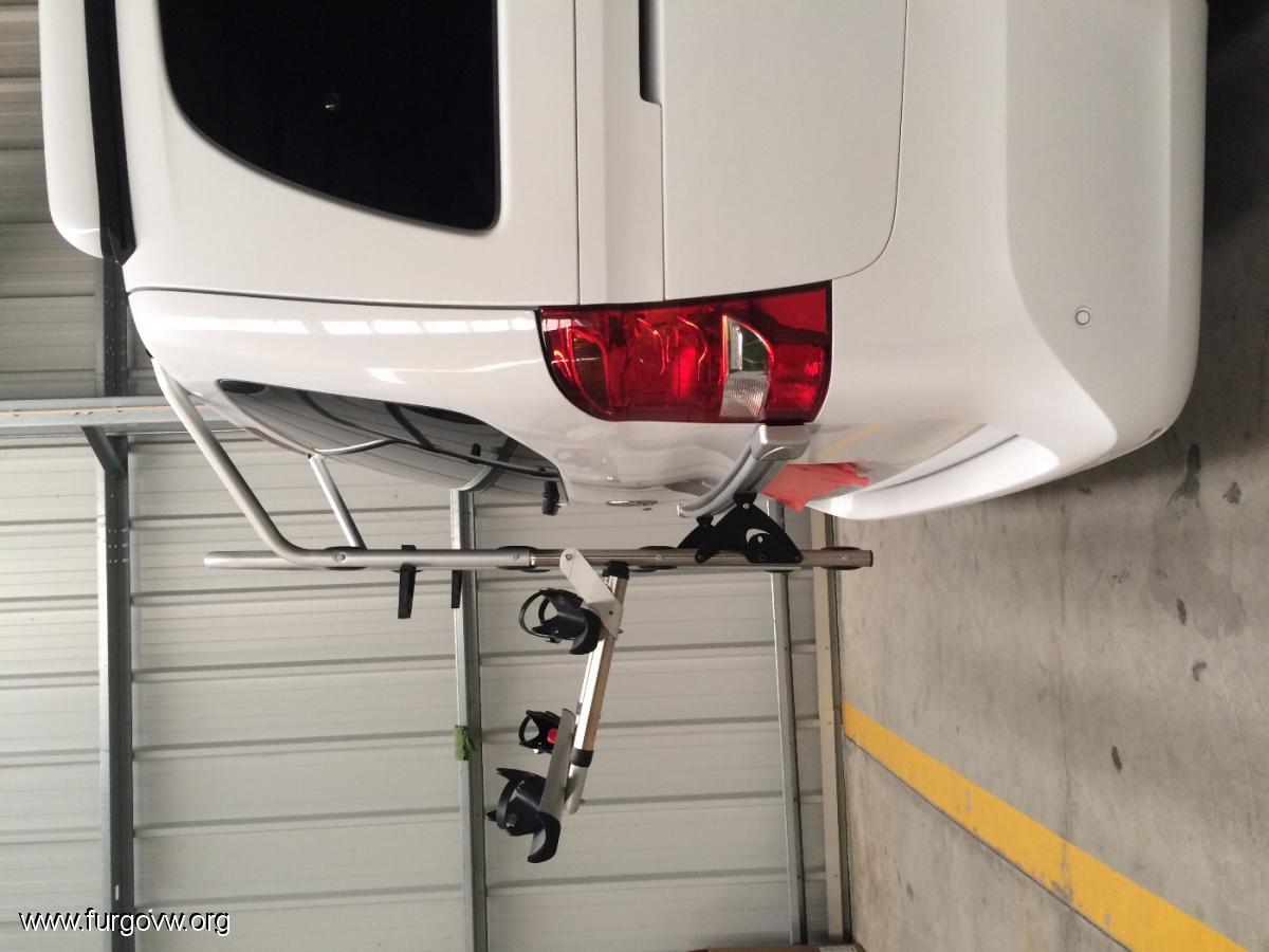

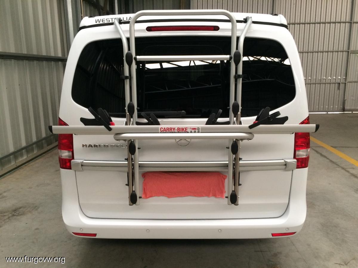

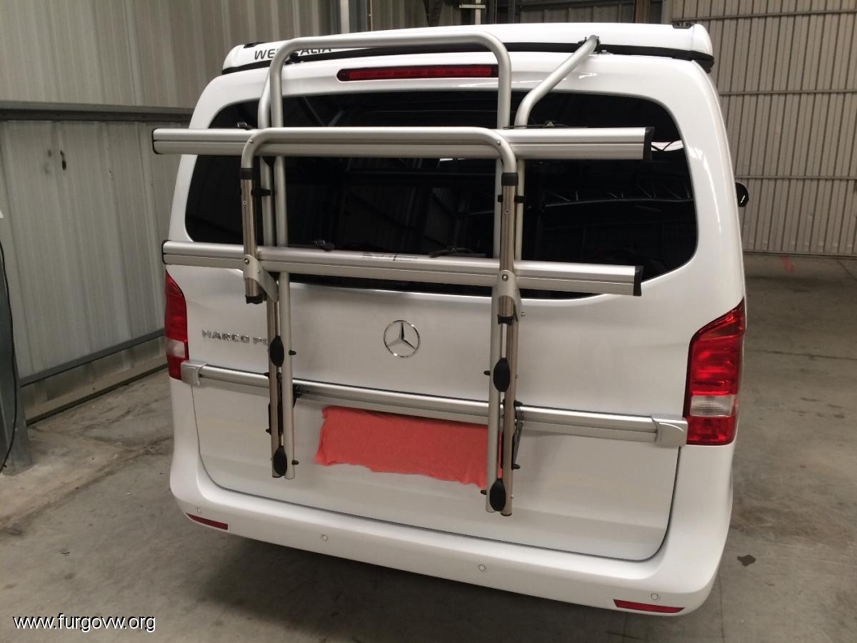

Este es el nuevo portabicis de Fiamma para la clase V recien instalado en mi furgo, simplemente queda perfecto aunque los hidraulicos del maletero no aguantas el porton subido del todo.....(disculpad las fotos giradas pero no ha habido manera de cargarlas en la posicion correcta, no se porque hace esto la galeria...)

Hola
Cuidado, si tienes la apertura de luneta independiente pega y no vale. Nosotros no pudimos instalarlo.

No tengo esa luneta, ya lo tuve en cuenta....pero gracias por el aviso!!!!

Deivo, creo que suele ser habitual, ya que los hidraulicos esos solo están para aguantar el peso del porton por si solo.
En un grupo de facebook me ha parecido ver que hay quien los cambia en una empresa de Zaragoza: Resorgas http://resorgas.es/
[Edito]: Mira este hilo: https://www.furgovw.org/index.php?topic=343474.msg4352461#msg4352461
