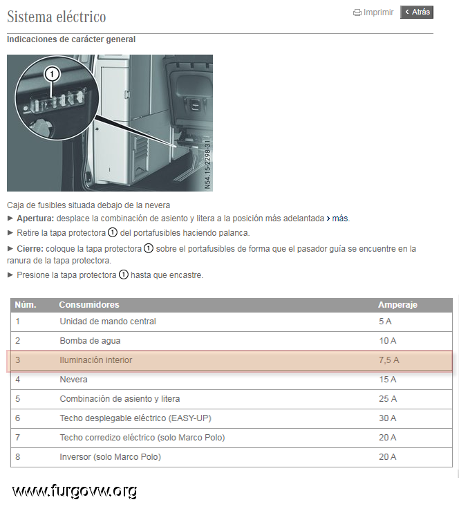

Bueno ayer haciendo limpieza, se me ocurrió enchufar el aspirador de 12V a la toma que he puesto siguiendo el brico de Atxant (la costumbre de usarlo sin mirar más) y la segunda vez que lo arranqué me dejó sin corriente esta toma y las USB (osea, clásica fundida de fusible)... .loco2 .loco2 Y YO QUE FUI EL QUE COMENTO LO DEL LIMITE DE CONSUMO EN ESA TOMA...zas en toda la boca. En fin, pongo esta entrada para que aquellos despistados como yo, que les funda el fusible no se vuelvan locos buscándolo.
En primer lugar, confirmar que se trata de un fusible de 7,5A con lo que a 12V nos debería permitir una potencia de 90W (mi aspirador es de 60W pero claro, hay que contar con la punta de arranque que, aunque muy poco tiempo, estará bastante por encima de los 90W; como el fusible es instantáneo pues eso, que petó en el arranque).
En segundo lugar, las tomas USB (de donde hice la derivación) toman del circuito "Iluminación interior" y como no encontraba dentro del manual donde pone de donde se alimentan, tube que ir caja por caja desconectando todos los fusibles que vi de 5 y 7,5A hasta que di con el defectuoso. Está en la parte de atrás (bajo la nevera). Os pongo una foto:
La lección aprendida es que independientemente de tener la precaución de no enchufar nada gordo, yo al menos me llevo 3 o 4 fusibles de 7,5A porque soy tan berzotas que volvere a fundirlo en el peor momento que se os ocurra.
Espero que os ayude a no amargaros la tarde cuando se os queden sin chicha las tomas por un descuido.
