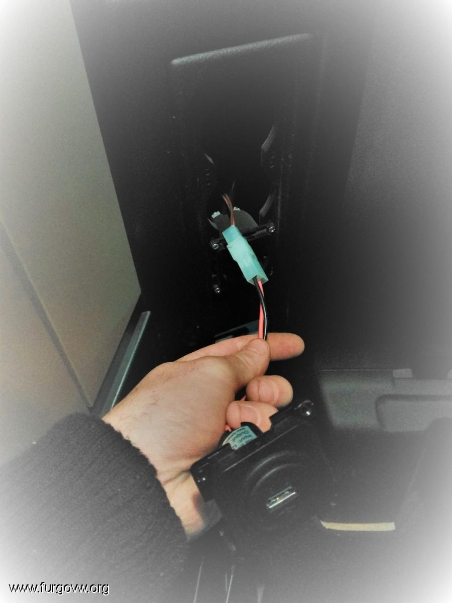

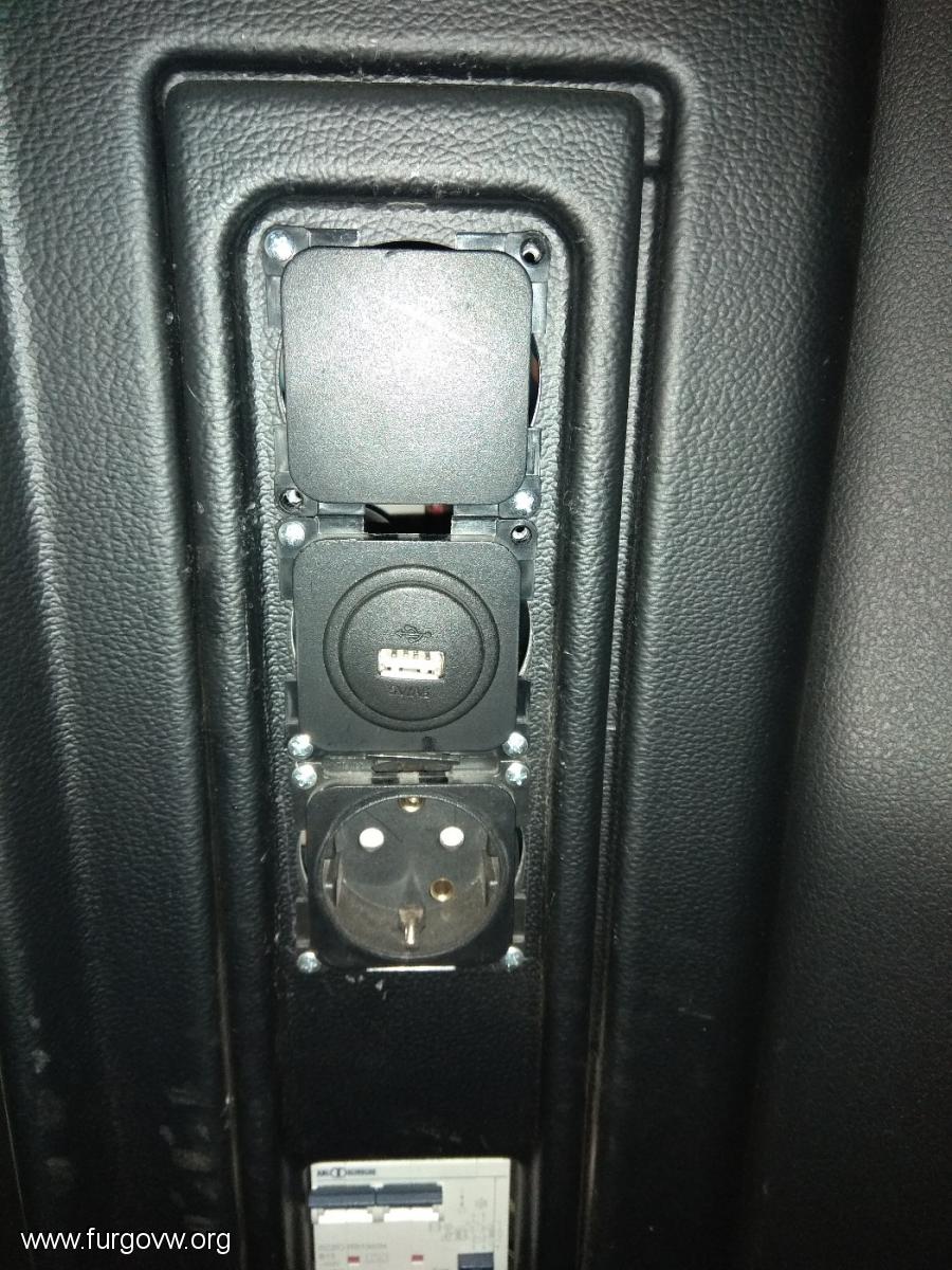

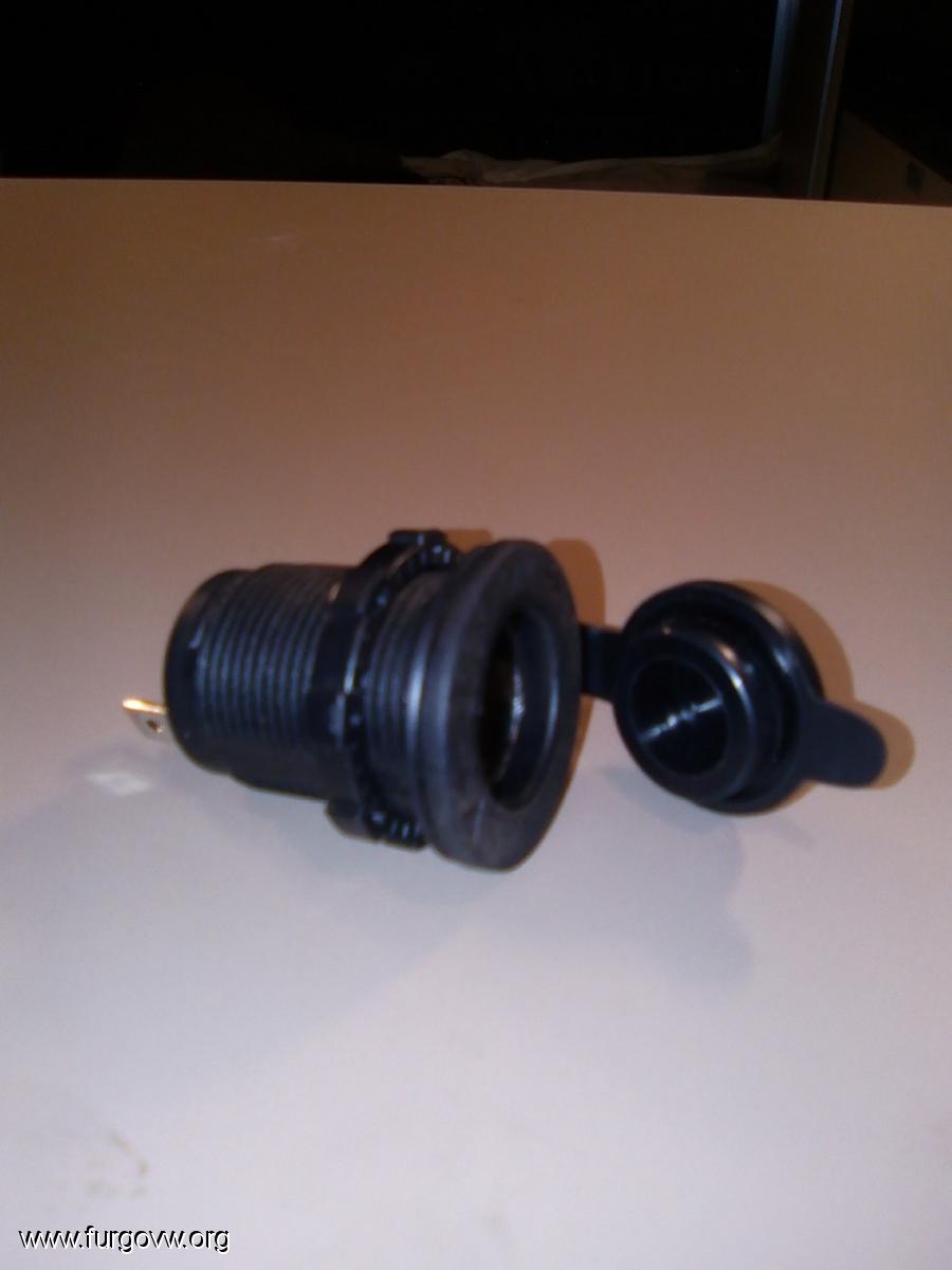

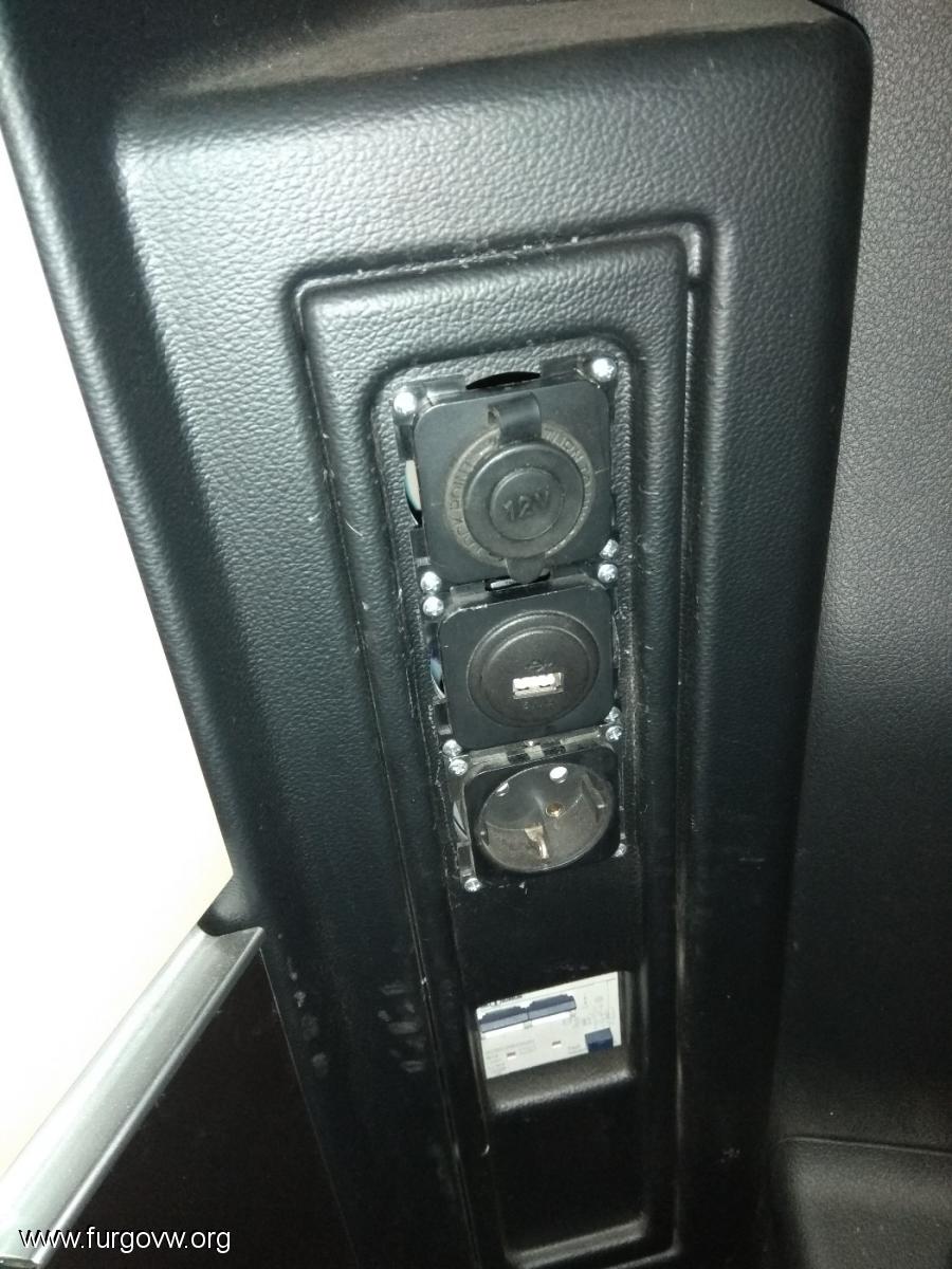

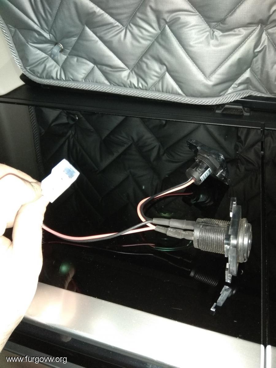

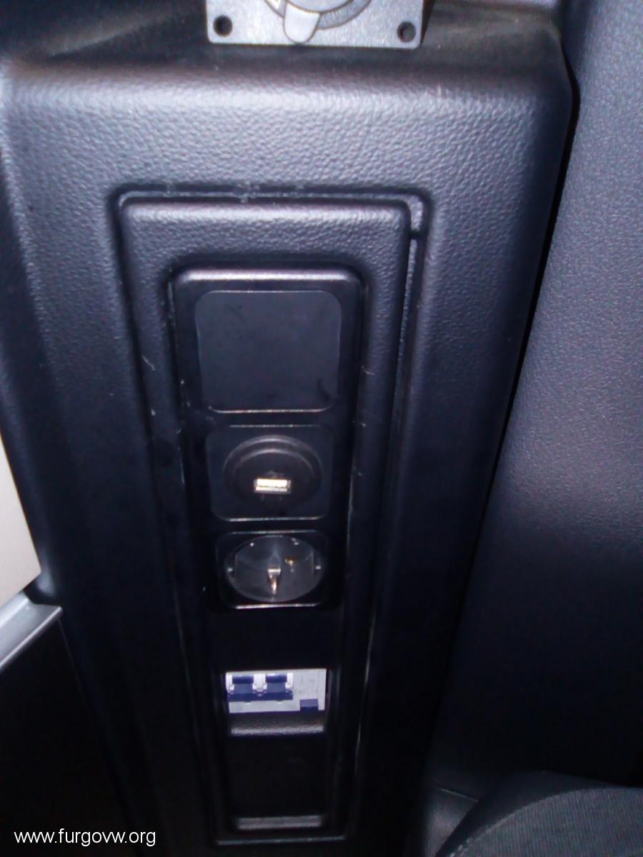

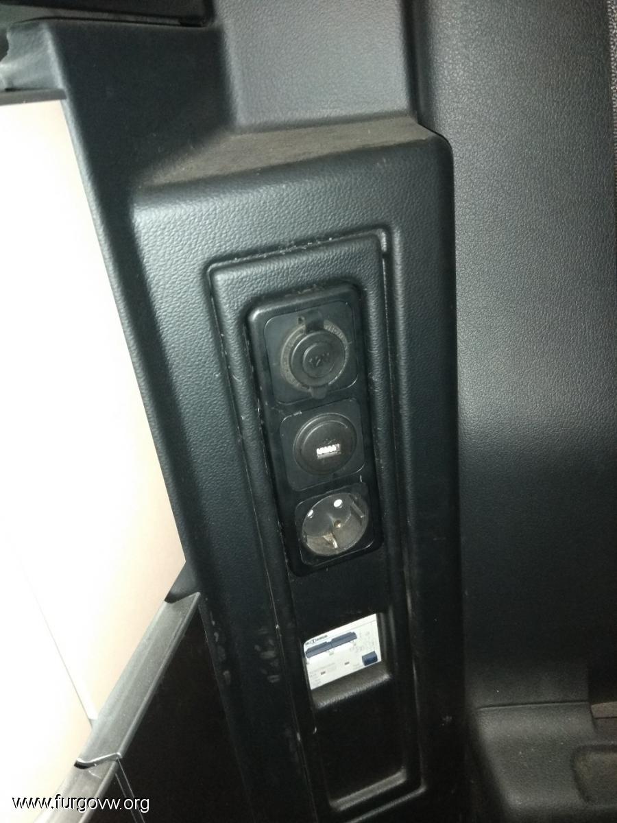

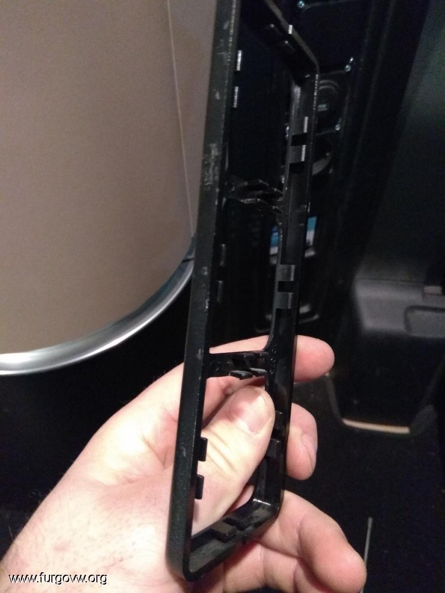

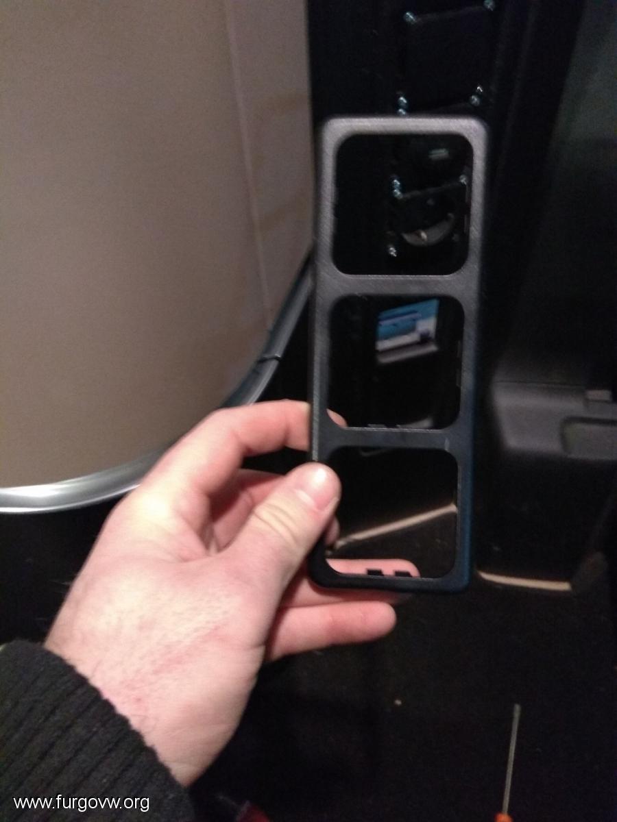

Buenas por fin lo consegui, no era difícil pero me daba miedo hacer palanca sobre el marco.
Para retirar el marco yo empecé por la parte de abajo y poco a poco sin forzar ir retirando el marco.

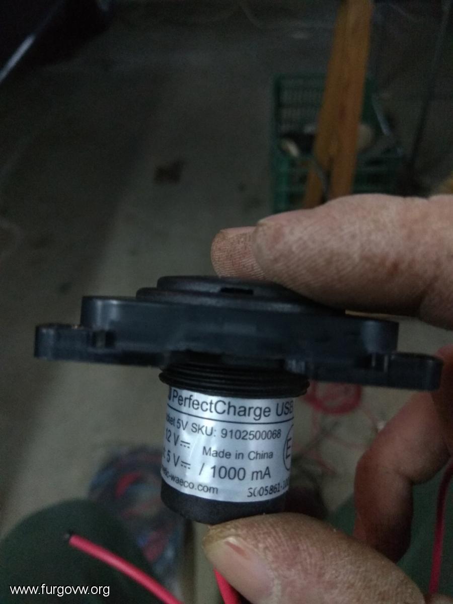

Esta toma de 12V está alimentada de la toma de USB, como ya sabemos las tomas de USB no están pasadas por contacto, así que,  ya tenemos una toma de 12V  sin pasar por contacto y protegida por fusibles.

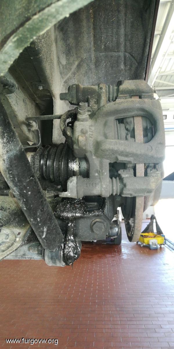

Buenas gente!! Pues nada os dejo un problema que he tenido en el día de ayer... Freno eléctrico(testigo amarillo fijo, rojo parpadeando) resulta ser una fuga de grasa de la transmisión derecha trasera. Os adjunto foto para que veáis como estaba al desmontarlo. Os lo dejo como información por si a alguien más le pasa y lo tenga en cuenta como posibles causas. Un saludo!

Cita de: N.Rosa en Marzo 22, 2018, 14:28:48 pm
Bueno es saberlo!

Cita de: atxant en Marzo 19, 2018, 14:29:52 pm
¿Que sección tenia el cablecillo?¿sabes el amperaje del fusible que protege ese circuito?...me preocupa conectar algo en la toma de 12v que supere la capacidad del cable o que funda el fusible.

Marzo 23, 2018, 01:19:19 am #2608 Ultima modificación: Marzo 23, 2018, 01:23:56 am por atxant
Cita de: MADVAN en Marzo 22, 2018, 18:50:00 pm
Yo también me pregunté lo mismo podrá con la TV??
La sección  no estoy seguro pero parecía de 1mm o de 1.5mm
La toma de USB tenía de 1.5mm
La toma de 12v nueva le puse de 1.5
Imagino que está alimentado con la iluminación que es fusible de 7, 5 así que sumando iluminación, USB y la nueva toma de 12v son 90W
