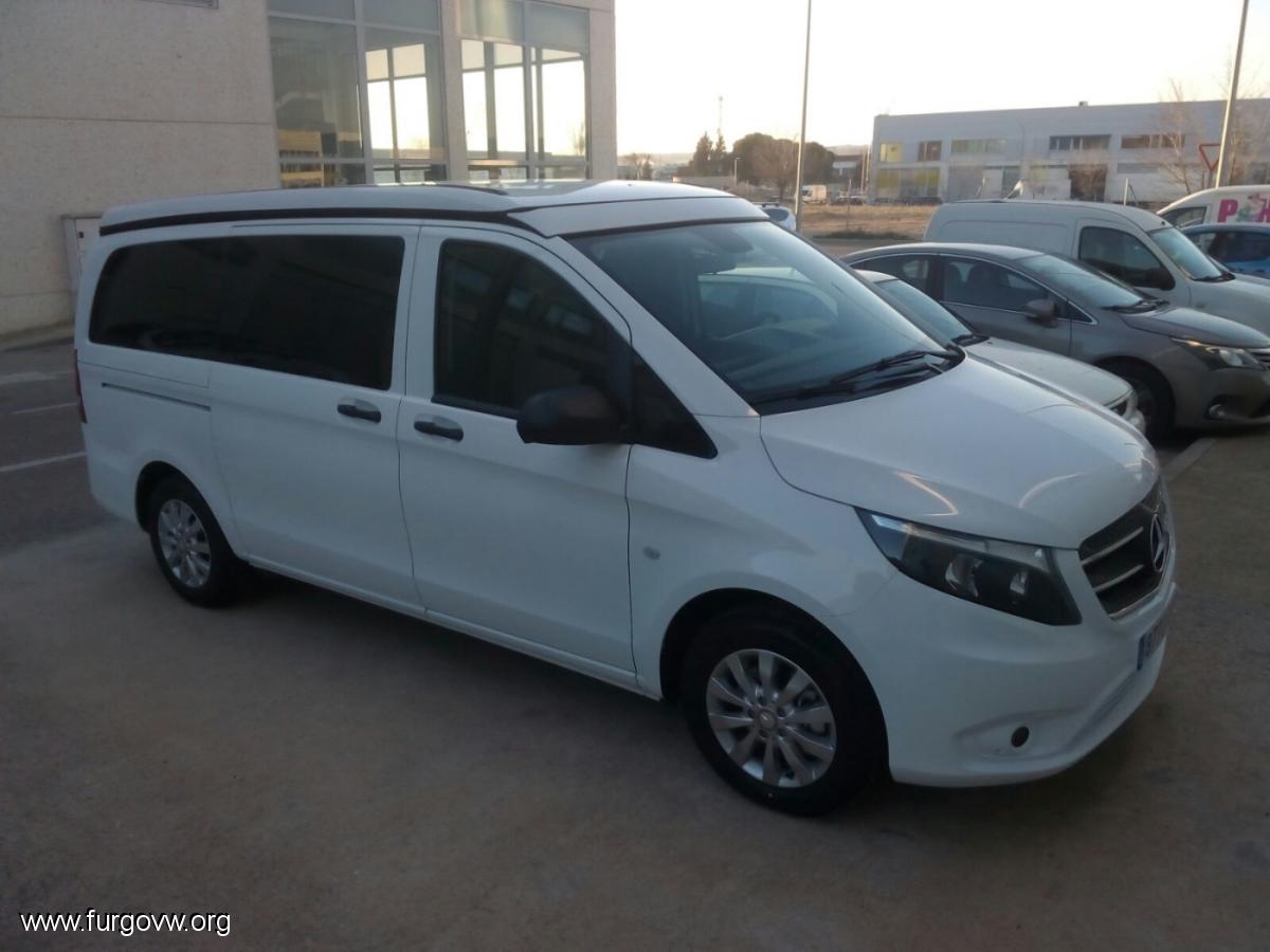

Buenos días, por fin me entregaron la furgo nueva, han sido 4 largos meses de espera pero ha merecido la pena.
En primer lugar quiero dar las gracias a todos los que aquí intervienen, me ha sido tremendamente útil, y de ahora en adelante espero sacar aún más partido al foro. Por mi parte aportaré lo que sepa.
En segundo lugar escribo para comentar algunas de mis primeras impresiones por si le resulta útil a alguien que esté en proceso de compra.
- La espera ha sido de 4 meses. Pedido firmado el 13/10, entregada el 21/02. Yo calculaba 6 meses, o sea que muy bien en tema plazos.
- El comportamiento general de la furgo me parece estupendo, he probado varias (T4, T5, Traffic, Scudo...) y sin entrar a comparar, me encanta como va, simplemente.
- El motor. Tenía  dudas sobre el comportamiento del 1.6 114cv, ya que leía  opiniones diciendo que el mínimo deben ser 160cv, que tal y cual. A ver. Yo creo que si buscas la misma respuesta que en una berlina moderna, entonces sí necesitarás 160cv, incluso 190 o más ya que mueves mucho peso. Pero para mí es suficiente con esos 114cv, responden bien, sube los puertos a 120 sin problema (siempre que no te parezca indigno meter quinta, claro, jajajaja) y aunque no sea un misil, pienso que es suficiente. Dicen también que a bajas vueltas no se mueve, bueno, el turbo entra a 1800 vueltas, y yo soy de llevarla un poco alegre de vueltas, así que no comparto esa opinión, pero bueno.
- Los acabados interiores me parecen bastante buenos en general, el salpicadero no es el de la clase V, pero a mí no me disgusta, aunque esto ya va a gustos, claro.
- La parte camper solo he estado enredando en el garaje con ella, ya que aún no he podido dormir en la furgo, me ha parecido todo correcto.
- Extras llevo pocos: llantas sencillas, rueda de 205, antiniebla, parrilla cromada, audio 15, volante multifunción, apoyo lumbar en asientos y poco más. Añadiría únicamente los espejos abatibles eléctricos por el tema de entrar en el garaje y aparcar, no los pedí ya que estos ya venían en blanco y a mí me gustaban más en negro, cosas de mis gustos.
-  Lo que menos me gusta: la bandeja trasera no me convence su diseño, va muy baja, no la puedo desplazar junto con el banco, no se abate a 90º, y las patas de anclaje restan anchura de maletero. Seguramente para el día a día la quite. El techo elevable para cerrar las presillas de seguridad tengo que apretar con la mano un poco uno de los lados del techo desde el exterior. Supongo que no debe ser así, así que le daré un poco de margen por si suaviza y si no al conce a que lo miren.
- Elementos a instalar: fundas (ya pedidas a ukatex), gomas taparailes, alfombrilla trasera, calefa estacionaria, por este orden. Bueno y muchas más cosas que ya irán con más calma.
Pues eso, que muy contento con la compra, ahora a cruzar los dedos para que salga buena, y a darle cera.
Espero que a alguien le sea útil como me fue a mí las opiniones de propietarios. Saludos.

Enhorabuena activity, elegante esa Vito Activity :)
Respecto a lo del cierre del techo no creo que deba ser así, y menos tener que forzarle desde el exterior, mira como tienes situados los cierres/pestañas del techo en el interior, los que van sobre los asientos delanteros(no los que van en el techo amarrados en sí, no se si me explico), igual uno de ellos está más abajo situado y fuerza más el cierre.
Estas piezas tienen un pequeño desplazamiento o guia para poder ajustar, llevan simplemente dos tornillos de tipo torx, con aflojar un poco ambos puedes situarlo más arriba, volver a apretar, y así ayudar a que cierre mejor.
Aunque siendo nueva lo mejor sería que no te complicaras y que te lo miren en la Mercedes por si es otra cosa.
Un saludo y a disfrutarla!!! :)
