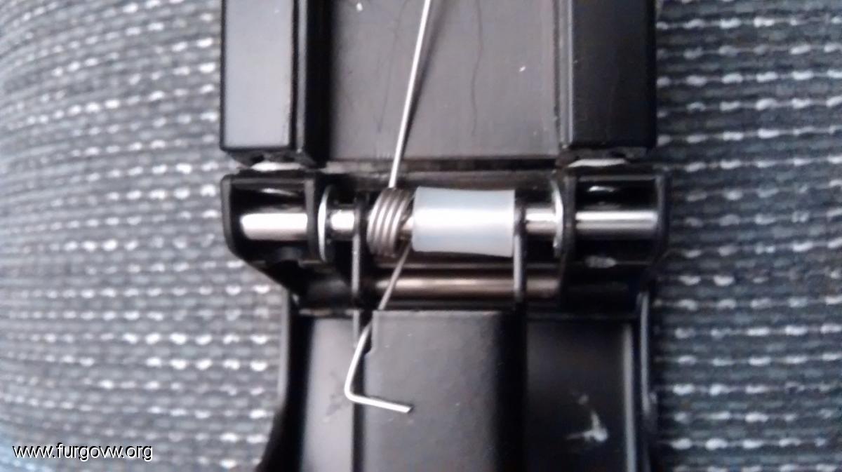

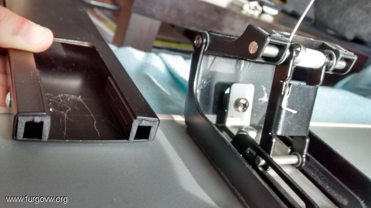

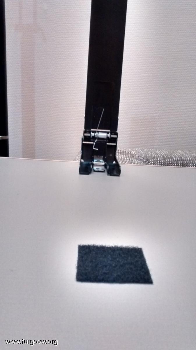

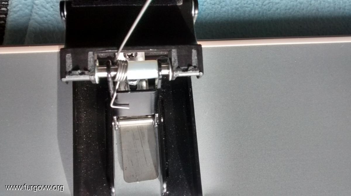

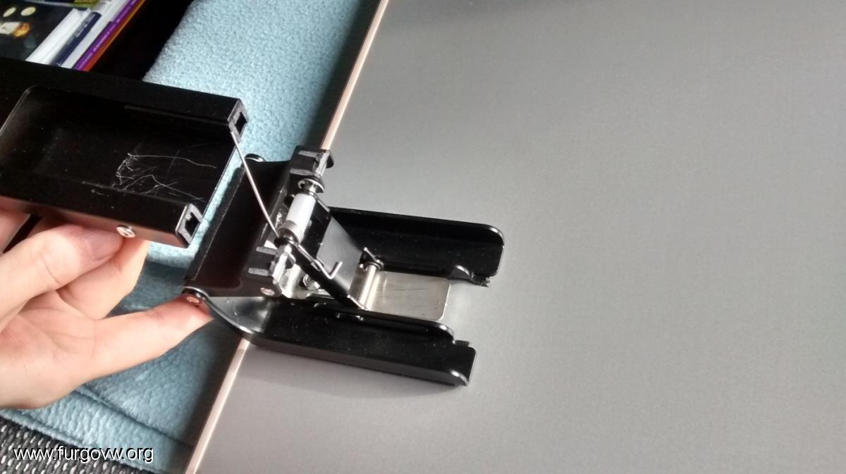

MADVAN, tu brico-consejo ha sido super útil!!De hecho, he conseguido meterle los tacos de nylon, y quitar el bulón tras sacar los cepos (me he tenido que ayudar de una pinza porque se me resistían jeje). He taladrado unos agujeros por el otro lado y luego he pasado unos tornillos de cabeza plana para dejar pasar el bulón.
Y oye, funciona perfectamente. Así que me has hecho el apaño perfecto.
Aun así preguntare x si acaso si cubren la pata de la mesa dentro de la garantía.
Os dejo aquí unas fotos de como ha quedado.
Al final le he añadido un velcro entre la pata y la mesa porque al colocar los tornillos e ir a cerrar la pata se quedaba un poco abierta.
