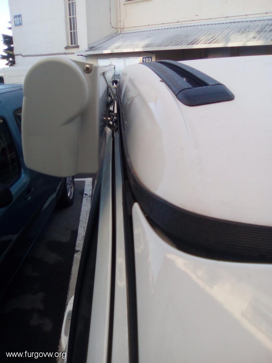

Hace 1 mes que estrenamos una Marco Polo Activity, tengo la duda de si podré aprovechar el antiguo toldo Fiamma F45.
En Fiamma no tienen los soportes para adaptar el F45 a la Marco Polo, solo hay para F35.
Me pregunto si los soportes originales de Mercedes servirían para adaptar mi toldo.
Alguien con el toldo original mercedes podría compartir fotos con los detalles de los soportes y detalles de la parte trasera del toldo? lo agradecería un montón!
Gracias!

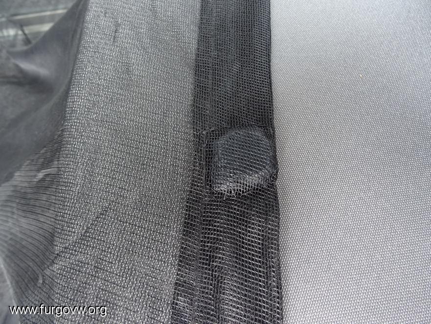

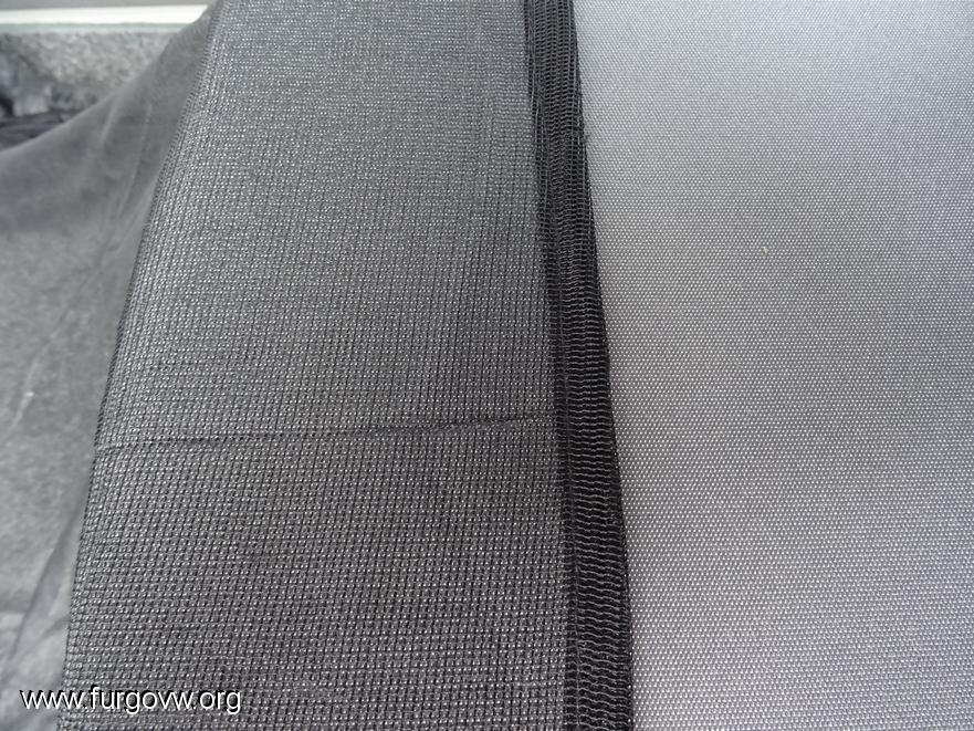

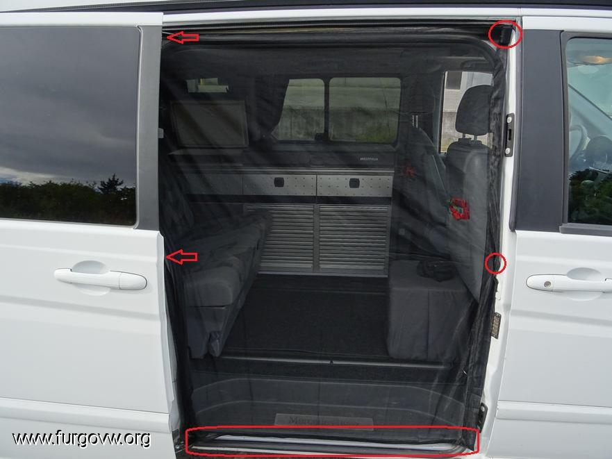

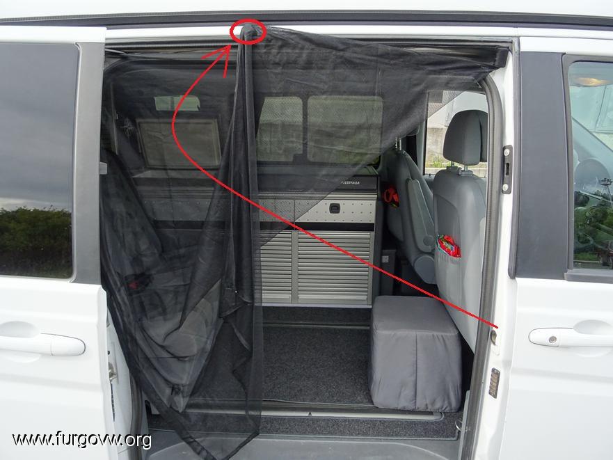

Buenas, lo prometido es deuda, te dejo unas fotos de como tenemos montado lo de la mosquitera de la puerta corredera:

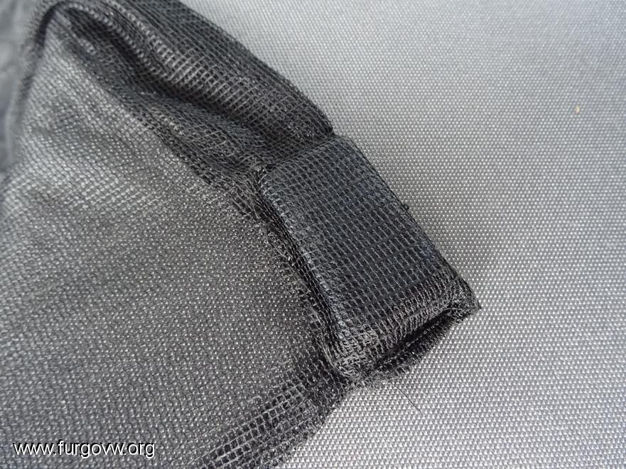

La tela mosquitera es comprada en Leroy Merlin o en AKI, que creo también la tienen, se corta a medida y con dobladillos en los laterales van cosidos cuatro imanes, los de arriba mas potentes y los de los laterales no tanto, lo suficiente para que aguante con el viento
Luego para entrar a la furgo retiras el de la derecha y lo pegas arriba a la chapa y ya tienes hueco para pasar
Los imanes van cosidos en el dobladillo, aquí los grandes
los pequeños laterales que van a media altura

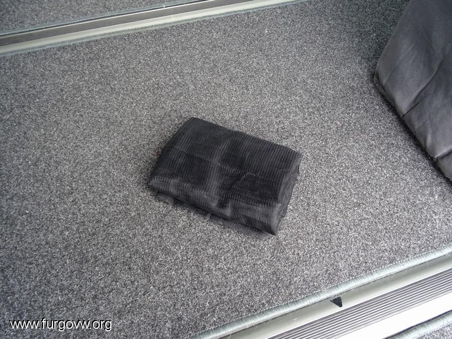

Y un ultimo dobladillo abajo que le metimos cinta de plomo de cortinas para contrapesar abajo
Cuando la quitas se dobla y se queda en nada para poder guardar en cualquier esquina de la furgo
Nosotros aprovechamos y con otro trozo de tela mosquitera hicimos lo mismo para el maletero.
Estoy seguro que este brico es muy mejorable pero a nosotros nos funciona muy bien y cumple su función, que no se cuelen los mosquitos y poder tener abierta la puerta corredera.
Lo mejor que sale por un módico precio en comparación a lo que piden por ahi por este tipo de mosquiteras...
Espero te sea de ayuda.
Saludos ;)

Cita de: Furgoxo en Mayo 11, 2017, 20:00:32 pm
Saludos ;)
Genial...IDEACA. Me encanta, te copio.

Cita de: dcc1977 en Mayo 11, 2017, 19:05:35 pm
Hola,
Gracias!
No se que toldo es pero es el  original fabrica
