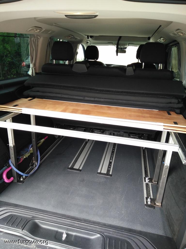

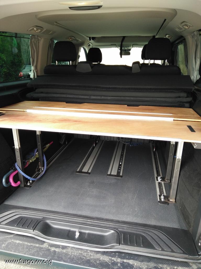

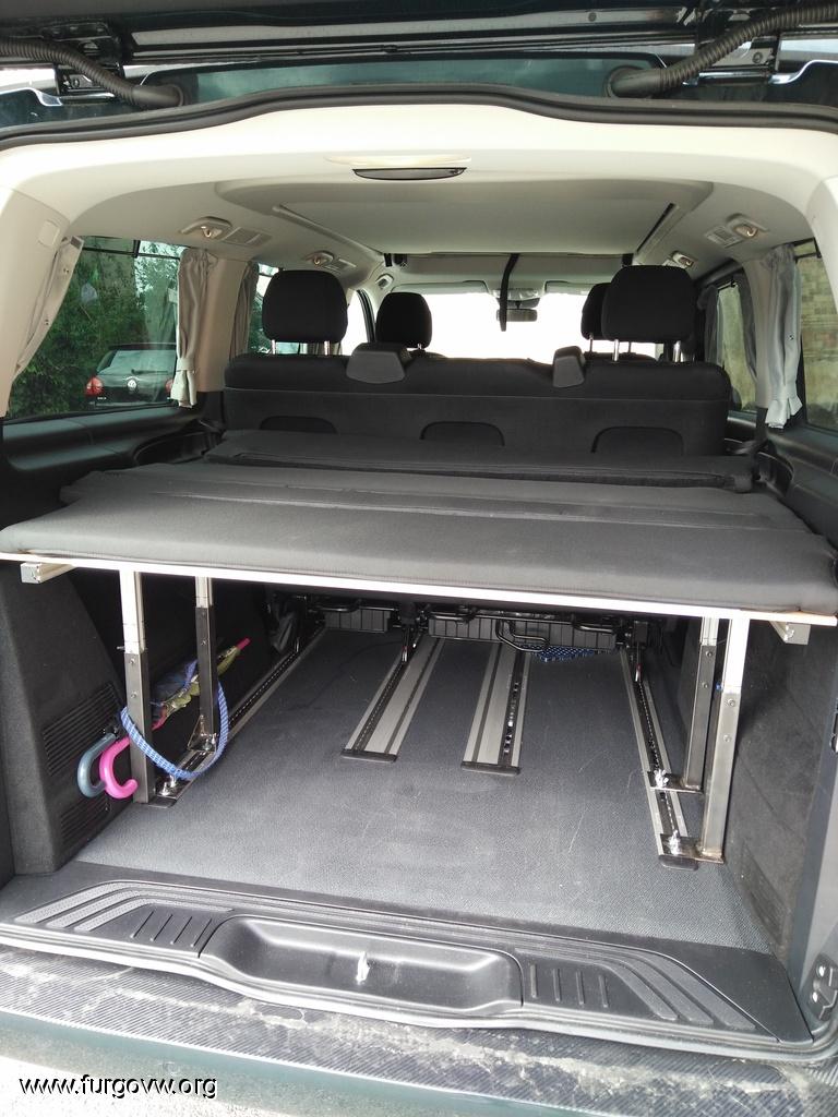

Modificación Bandeja maletero/cama Activity 220.
Hola una de las cosas que pienso que no están bien resueltas o que podrían estar mucho mejor es la bandeja posterior del maletero.
Cuando no vas a pernoctar la capacidad del maletero es muy baja e incómodo su acceso.
Recuerdo mi primera salida de domingo (sin pernoctar), y solo con meter unas sillas, un par de mochilas, botas... tenía auténticos problemas para acceder a la material..., ay yo me vuelvo a mi antiguo Touran ...
La modificación que he realizado, permite variar la posición de la bandeja del maletero,  en altura y profundidad. El sistema funciona con barras de aluminio con carriles que aflojando unos tornillos hallen hacen que el conjunto pueda ser más modular.  Unos tableros de 35 cm de ancho hacen de bandeja y por encima 4 cojines de 35 de profundidad. Estos tablero, junto con las barras superiores que son deslizantes, le dan modularidad para poder tapar todo el maletero o tenerlo corto para función cama.
Ahora con la bandeja alta tengo una capacidad de maletero descomunal y de fácil acceso.
Para cuando voy a pernoctar  bajo la bandeja y con respecto a la original, se ha eliminado una barra que dividía el maletero en dos partes, ahora queda todo el maletero bajo accesible y puedes por ejemplo poner una caja en el fondo y sacarla sin que la barra de la bandeja original lo impida.
No es la solución ideal y es mejorable, pero creo que mejora a la original.

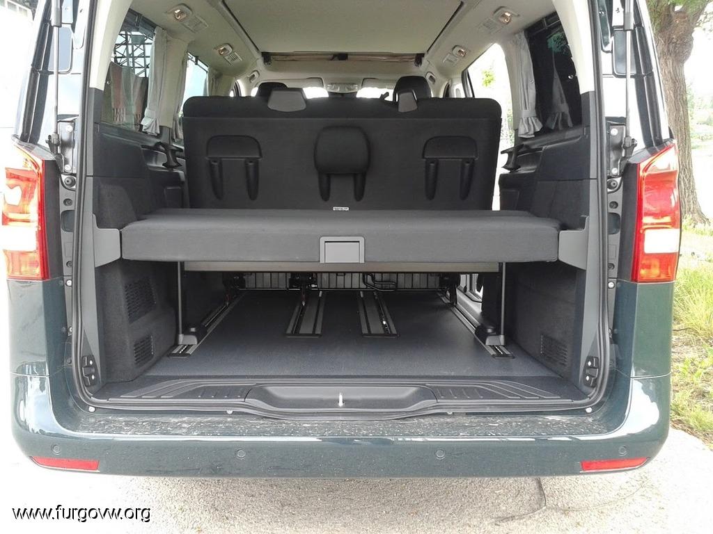

Bandeja Original

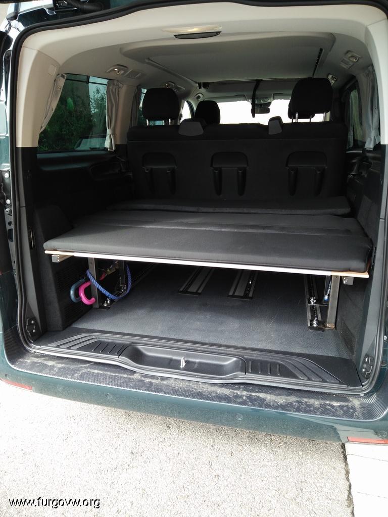

Bandeja Modificada en posicion baja y maletero tapado

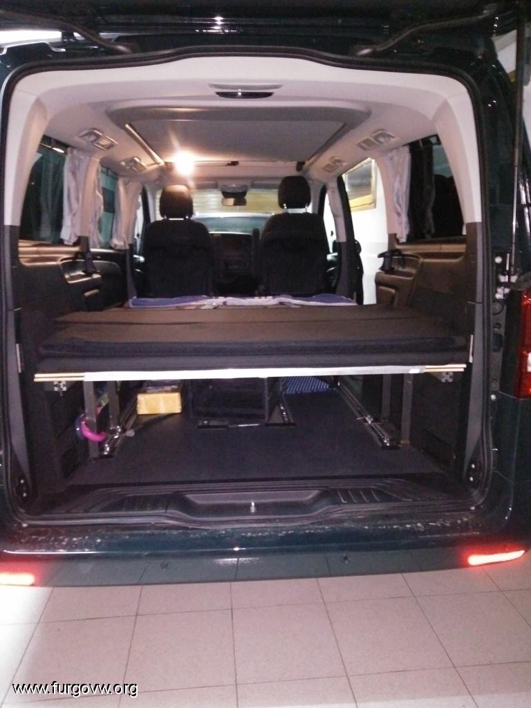

Bandeja modificada en posicion baja y con asientos abatidos posicion cama
Bandeja en posicion alta y maletero tapado

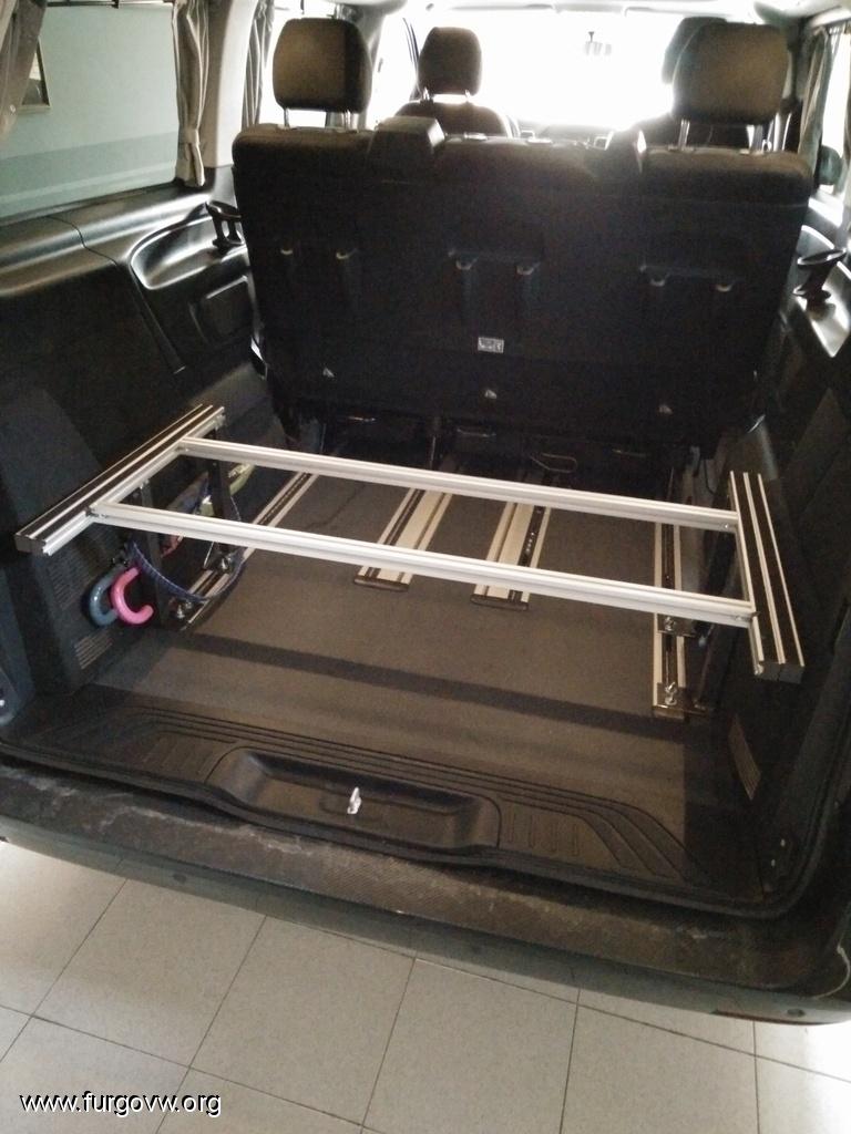

Detalle estructura
Detalle bandejas
Detalle bandejas
Se aceptan sugerencias.

Mi idea en la Beach, que trae  una bandeja similar, es hacer un cajón con correderas. Así el acceso a todo lo que puedas tenr en el fondo se hace mas fácil. La distribución que sea modular y seguramente dejar en un lateral un paso para meter tablas de esqui bajo el asiento.
Ademas de hacer un deposito de agua y ducha que se pueda colocar en el portón.
Es cierto que ni Mb ni Vw  lo tienen para nada logrado y que se limitan a completar al cama.

MUCHAS GRACIAS yeticat por tu información y brico, con tu permiso lo he subido a primera pagina junto con la presentación que realizaste de tu nueva furgo, a ver si poco a poco se van animando mas foreros y ya usuarios de estos nuevos modelos y así ir enriqueciendo mas el post.
He modificado el inicio del post un poco para irlo ordenando e ir recopilando toda la info que vaya saliendo al respecto, espero os guste;
http://www.furgovw.org/index.php?topic=289337.msg3475644#msg3475644
Si creéis que falta algo o alguna idea no dudéis en comentarlo ya que entre tantas paginas se me a podido colar algo seguro.
Saludos ;)
PD: yeticat, si por lo que sea no te convence que salgan tus capturas en primera pagina me comentas y las elimino sin problema :)
