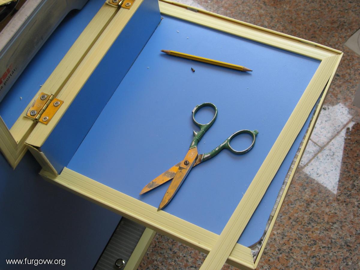

 He leído todo este hilo y otros de como camperizar , y creo que soy el único que no he usado madera .
Solo he usado cuadradillo y ángulo de aluminio + policarbonato , y todo cubierto de formica. Es increíble el irrisorio aumento de peso que he logrado con este sistema , ademas que no hay problemas con la humedad o el agua ni se deforma y es bastante resistente
Aitrus
Cita de: provisor en Agosto 06, 2017, 20:16:01 pm
Me gustaría saber más sobre cómo lo has construido. Policarbonato? Cómo y dónde se compra? Viene en planchas? Medidas y precios?
Me parece muy interesante tu aportación
provisor
Agosto 07, 2017, 00:51:19 am #265 Ultima modificación: Agosto 07, 2017, 01:08:24 am por provisor

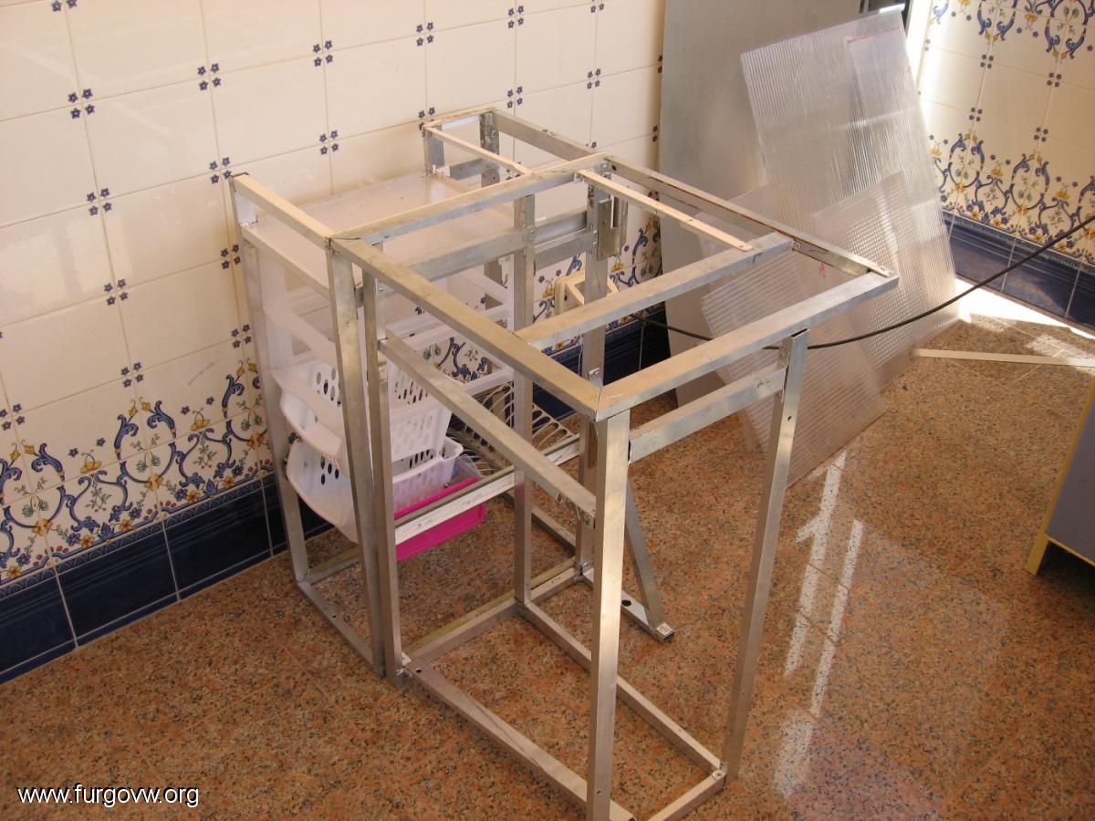

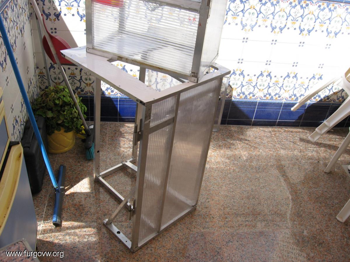

 Te puedo explicar lo que hay en las pocas fotos que tomé durante el proceso , mas o menos una foto por cerveza ...  ;D .  .bebe2 .bebe2 .bebe2..

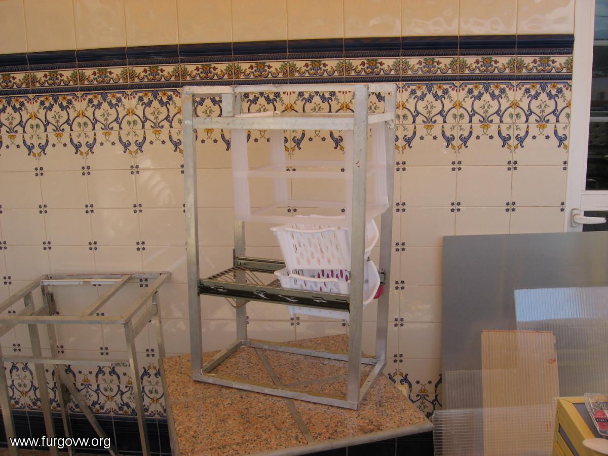

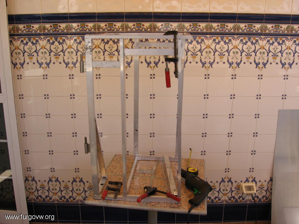

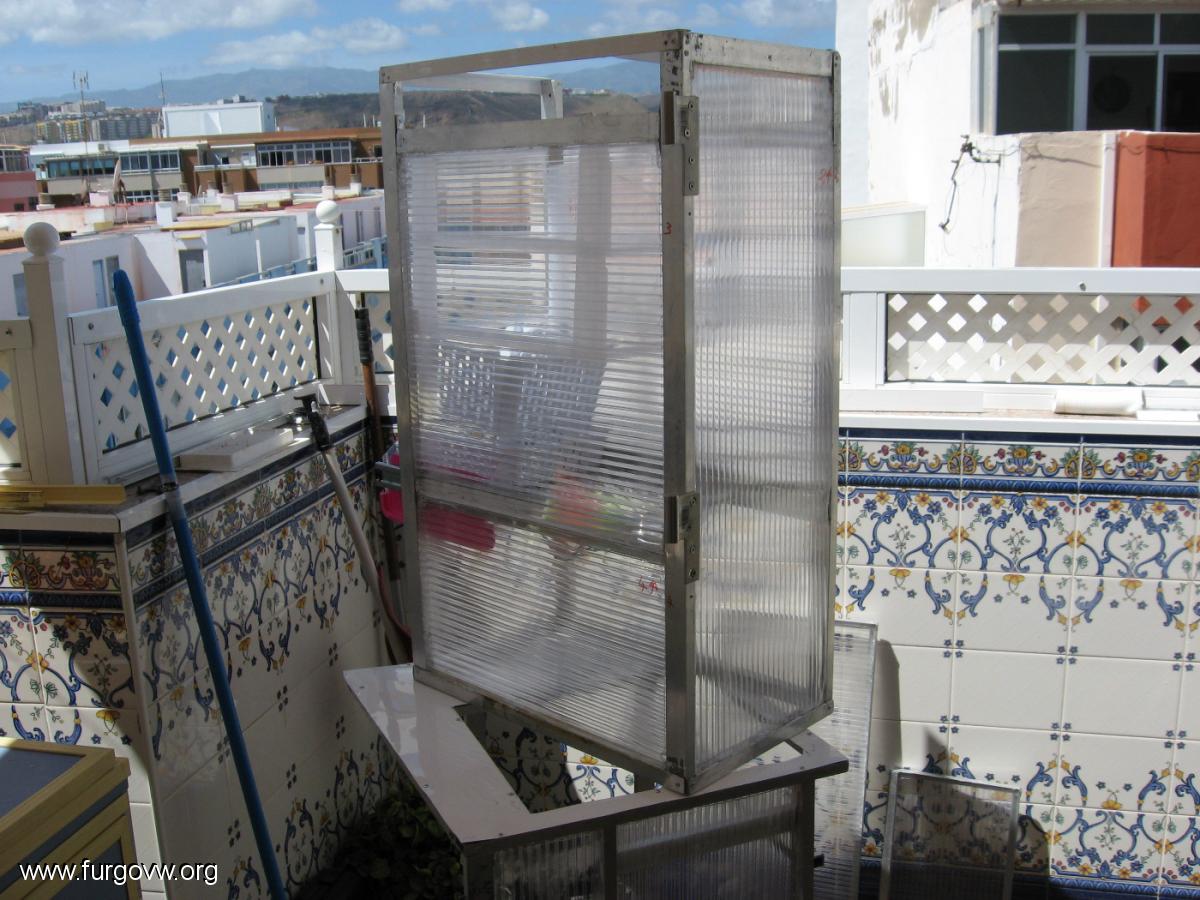

  En primer lugar se hace la estructura en función a las medidas que necesitamos , muy sencillo cortar cuadradillo y sujetar con remaches..
Luego a esa estructura le colocamos lo que necesitamos , en mi caso (todo del chino) dos cajones arriba mas dos pequeños debajo , detrás para los platos y delante para vasos tazas y copas (todo de porcelana  y crista).
  Estructuras terminadas.

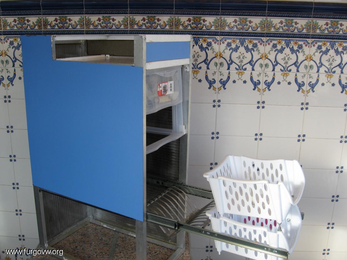

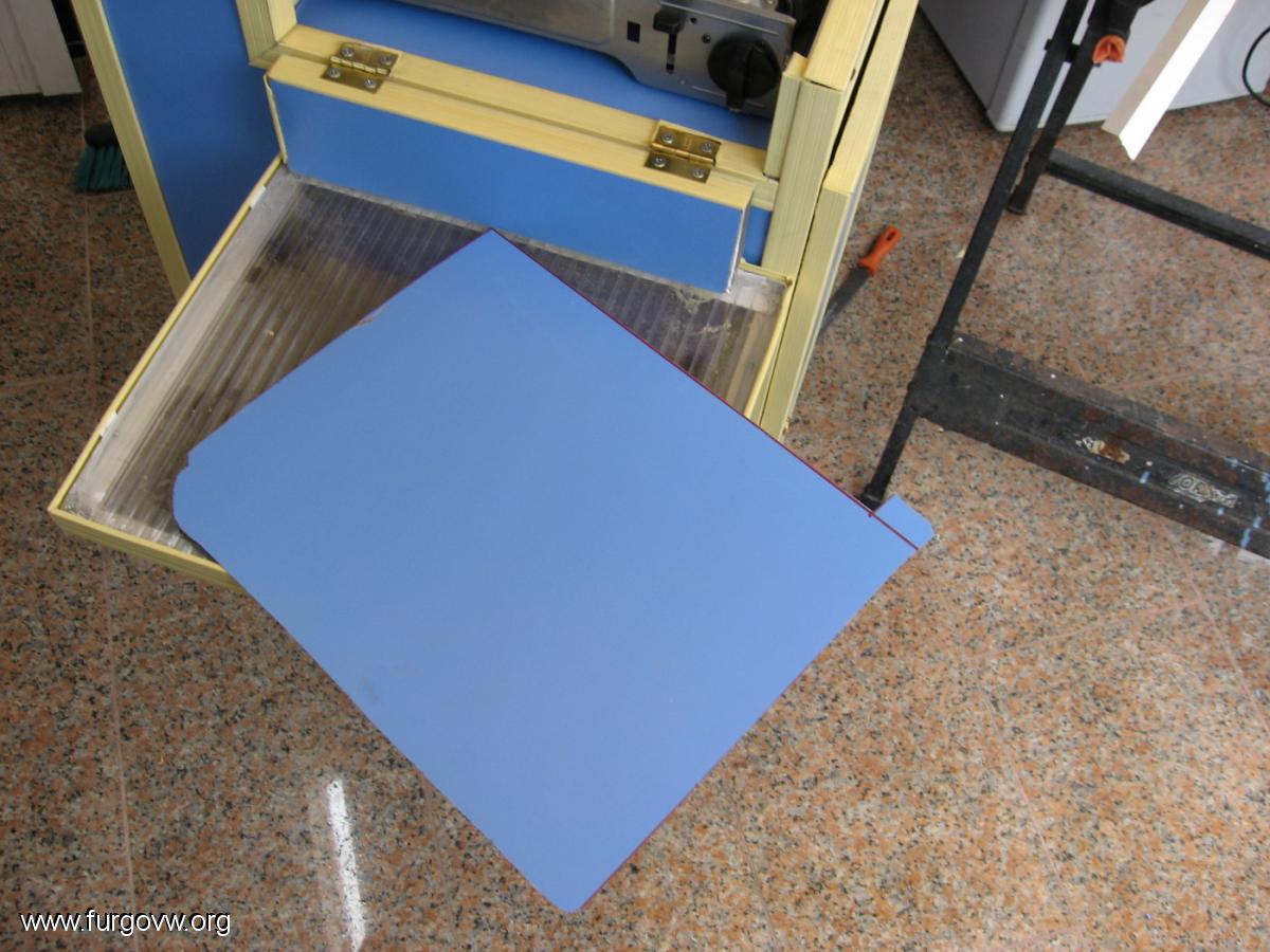

Se corta el policarbonato y se pega con sika u otro producto parecido (en mi caso mas barato) .

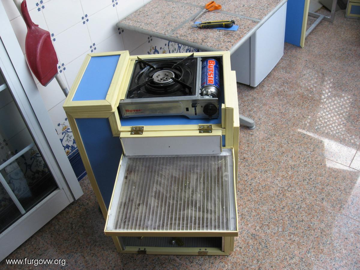

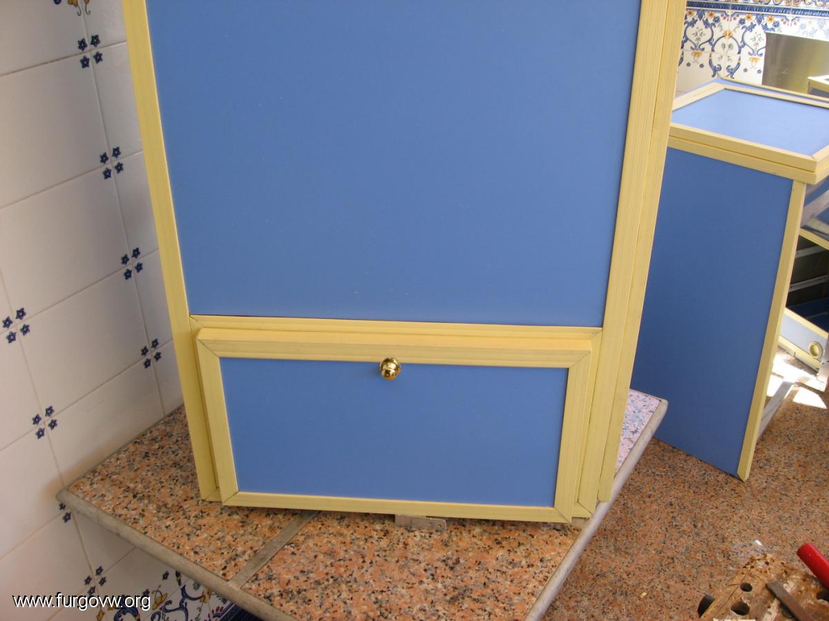

Se corta la chapa de formica y se pega encima del policarbonato y cuadradiloos.

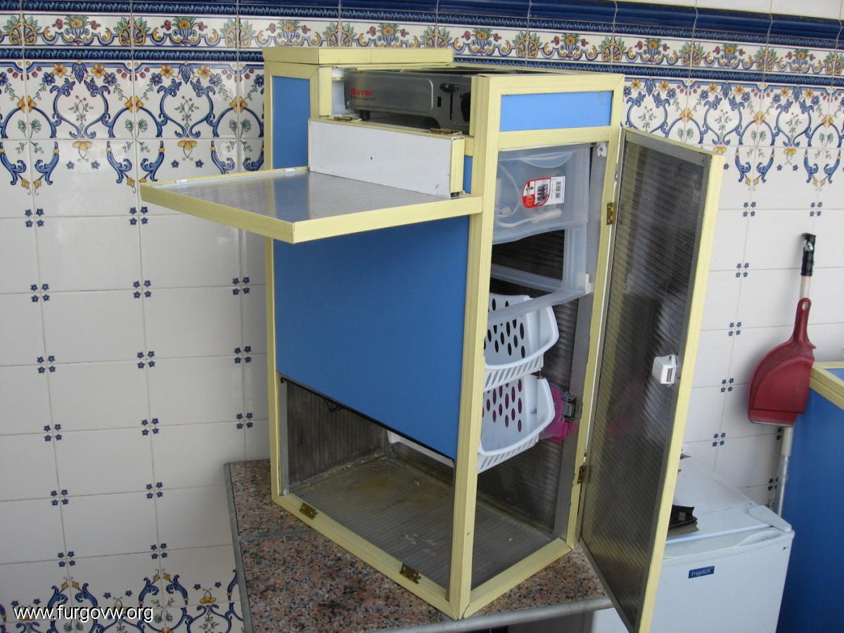

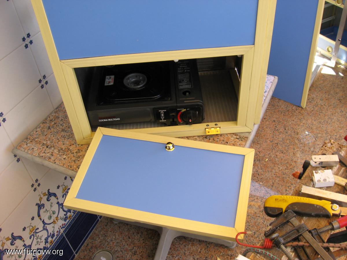

Se terminan las puertas bisagras y cierre y se coloca (En este hueco llevo otra cocinilla y sartén , calentador caldero y cafetera expres )

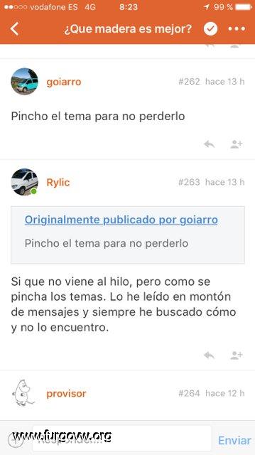

Cita de: Rylic en Agosto 06, 2017, 18:56:46 pm
Si que no viene al hilo, pero como se pincha los temas. Lo he leído en montón de mensajes y siempre he buscado cómo y no lo encuentro.
Yo también era novato como tú pero ya no... ;D . Lo de pinchar significa que si escribes algo en un hilo luego cada vez que se escriban cosas nuevas te sale al pinchar en :Mostrar nuevas respuestas a tus mensajes. que está en la parte izquierda y arriba
Rylic
Cita de: provisor en Agosto 07, 2017, 01:26:29 am
Perfecto, gracias.
fedelf
También se puede hacer sin escribir nada, desde Tapatalk marcando el icono de confirmación que hay al lado del título del hilo
O desde el foro pulsando el botón de notificar, que está al lado del de responder.
