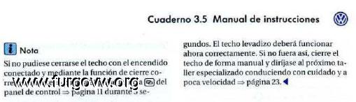

Además del reseteo que ha puesto furgometal, en el manual viene ésto:
Vaya con la marca de agua grrr... bueno.. pone que hay que dar al botón de los cuadraditos durante 5 segundos...

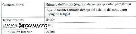

Otro punto de comprobación es el fusible número 19 de la caja situada debajo del asiento del conductor:
