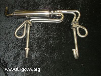

Bueno al lio, la chapuza estaba pero que muy bien hecha y me duró hasta que encontré este tubo de escape de inoxidable en UK, por unos 600 € en casa.
Fotos de la web http://www.vwspeedshop.com/product.php?productid=16733&cat=499&page=1
Hace años los había mirado escapes de inox. y estaban por 1500/2000 €, con la crisis se ve que han bajado hasta los 800/900 €, pero jamás había visto un modelo parecido y menos por este precio.

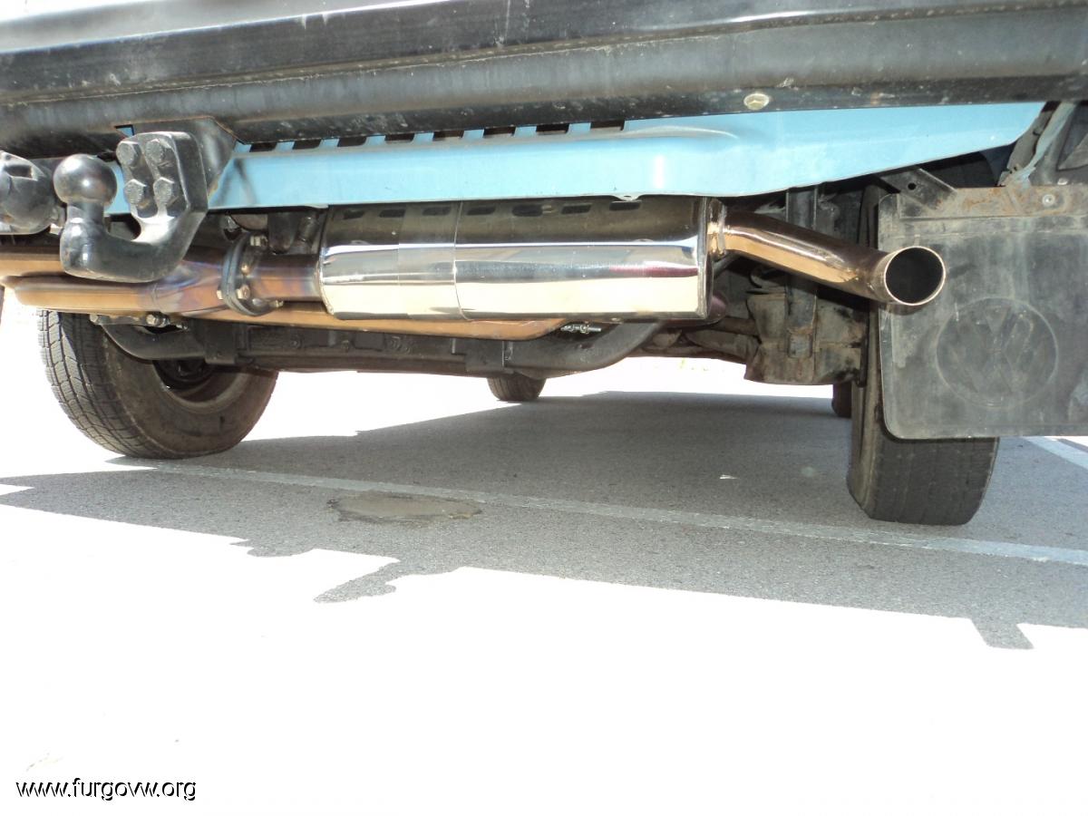

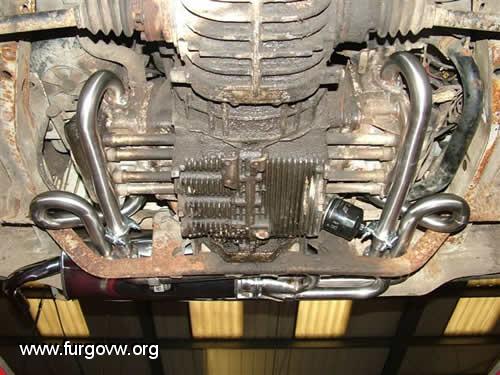

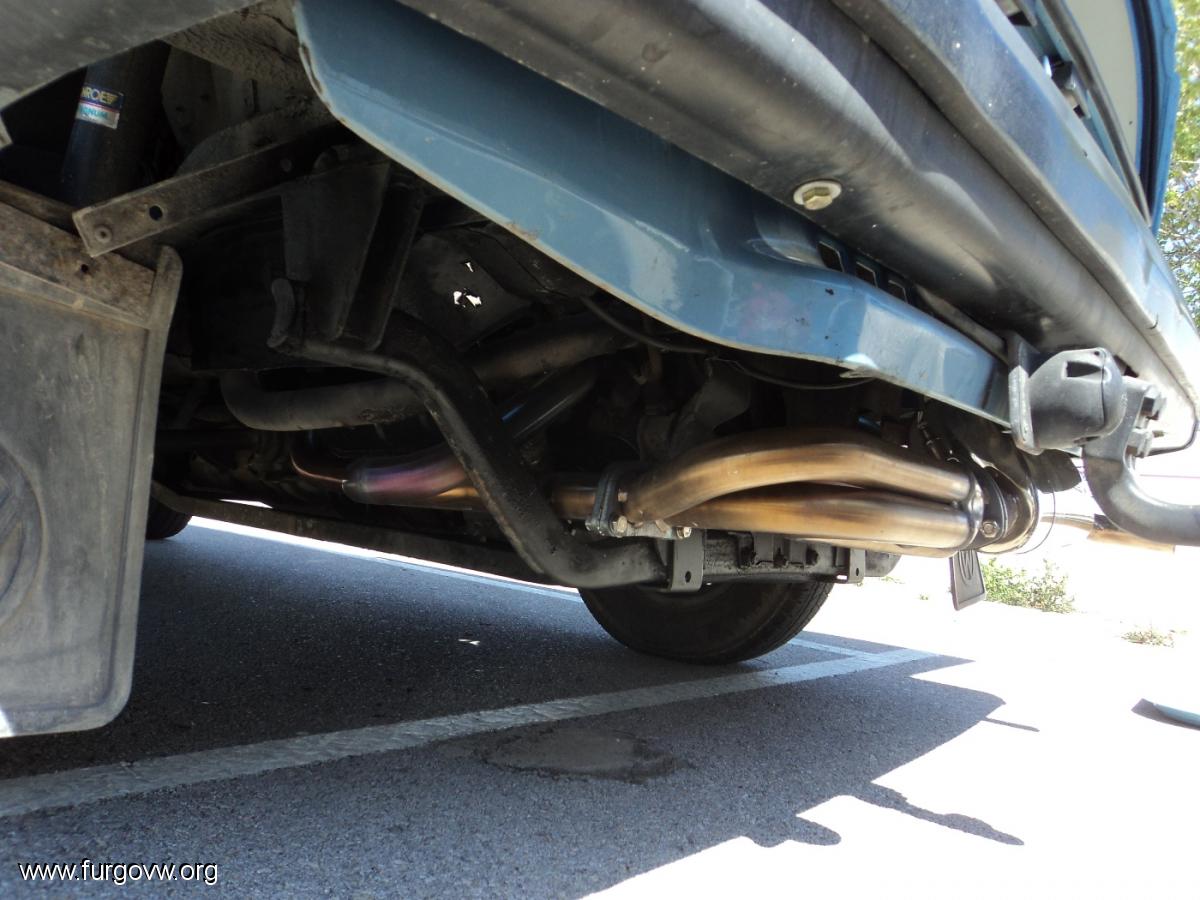

Y así es como queda, la calidad y el sonido es espectacular, prácticamente no aumenta los decibelios, tiene toma para el sensor de oxigeno, la furgo va mejor, creo que he ganado algunos CV y consume menos (10,9 l/100), llevo hechos unos 4.000 km y perfecto.
Inconvenientes, que hay que poner un filtro de aceite mas pequeño que el original, el del vw polo referencia 030 115 561 AB, a parte la estética que es un poco diferente, al menos de lo que había visto hasta ahora.

En la penultima foto que has puesto se ve el tubo metalico de agua que va de la bomba al termostato y lo tienes muy picado. Te comento que yo lo acabo de cambiar porque empezo a perder liquido. Como es un punto tan bajo te quedas sin agua en poco rato.
