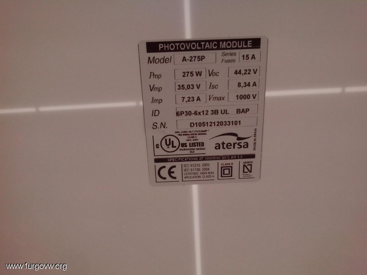

Saludos ,estos días le estoy dando vueltas al tema de montar placa en la furgo y tengo la oportunidad de conseguir una placa es de las que se montan en los huertos solares y mi duda es"" esa la placa mas un regulador mppt si seria viable"" y si"" tiene alguna ventaja frente a los kit de 160w"" .
estas son las caracteristicas de la placa ,haber si alguien pe puede decir algo .

Hola compañero, el problema que tienen ese tipo de paneles en una instalación con batería y regulador es el voltaje que dan los paneles de conexión a red como el tuyo. Siendo lo normal en una instalación de 12v que el panel dé unos 15v máximo para poder cargar la batería el tuyo ofrece 35. En instalaciones a 24 v el voltaje máximo sería de 29v, osea que tu panel da por encima de cualquiera de las posibilidades. Pero no te preocupes por que hay un pequeño truco que puedes hacer y es encontrar una resistencia que "se coma" el voltaje sobrante de tu panel. Otra posibilidad sería encontrar un regulador específico capaz de soportar este voltaje y acoplarlo al voltaje de tu instalación ( normalmente 12v)

con un regulador solar MPPT lo tienes solucionado
al regulador solar MPPT puedes conectarle placas de cualquier voltaje y a la vez conectarle baterías de 12v, el se encarga de controlar y convertir el voltaje, por es son tan caros  ;)

si que son caros ,el tema seria saber si esa placa y el regulador mppt rinden mas que un kit de 160 w ya que el coste es poco mas o menos que un kit a 12v , he podido leer un poco sobre el funcionamiento de estos reguladores y por lo que dicen hacen una gestión de la carga y optimizan asta un 25% a diferencia de los otros reguladores.
Me da que la ventaja la tendría si monto unas baterías de mucha capacidad para poder almacenar esa energía extra .
También por contra esta el tamaño y el peso me ha parecido muy grande tendría que comprobarlo.

el regulador mppt optimiza el rendimiento, y como tienes una placa solar de 270w, pues es mucha mas energía ke el kit de 160w
por supuesto como dices, si lo acompañas de una buena batería de 200 o mas amperios, vas ya sobradísimo  ;)

La placa que expones es gigante para una furgoneta, yo voy a poner una parecida pero un poco mas pequeña, siendo tan grande da miedo el tema de las vibraciones y la fuerza del aire, yo voy a estudiar bien como colocarla y seguramente idee algún sistema desmontable para no llevar siempre tanto peso arriba
yo he escogido, en la página española www.efitron.com , el modulo solar yingli y el regulador MPPT EPsolar de 20A y 150v max. con el panel LCD de información, creo que tiene buenos precios y no he encontrado nada mejor en términos economico-calidad
me daba miedoa placa tenga un poco mas de voltios pero leí que los MPPT pueden trabajar a voltajes muy altos en las placas y cargar a 12v (si tienen opción de salida de 12v claro está), y resulta que para colmo no solo son mas eficientes, sino que con paneles de mas voltaje son capaces de cargar con muy poca luz solar, incluso a la sombra, aprovechando periodos en los que la placa da muy poca energía pero aun puede aprovecharse...

Esa placa si la usas para cargar baterias de 12v te rendira como una de 100w

perroflautero, estamos hablando de usar reguladores MPPT y de su capacidad para trabajar con voltajes altos en las placas y bajos en la batería, no se si me equivoco pero deberia de rendir al 90% de la energía que entregue la placa siempre que esté por encima de 14,5v mas o menos...
si no es asi y pudieses explicarlo para que lo entendamos te damos las gracias de antemano
mi futuro regulador MPPT  aguanta 150v de entrada para salida de carga de baterias 12v de plomo-acido con un rendimiento del 90% al 99% dependiendo de las situaciones de carga

Una bateria de 12v no se puede cargar a mas de 14v, y eso en la primera fase de carga y estando casi vacia.
Un regulador MPPT puede disipar el resto pero no hace milagros, el rendimiento maximo del panel (al margen del regulador que pongas) sera de  aprox 13,5v (que admite la bateria) x aprox 8A (que da el panel) que son ciento y poco watios en las mejores condiciones de carga de la bateria.
Un reguladpr MPPT puede llegar a aprovechar los 15-16v de un panel para 12v en condiciones optimas pero ni de coña va a convertir esos 35v de un panel para conexion a red en carga para una bateria de 12v.
Si el panel es de regalo pues entonces aprovechalo, lo unico malo es el tamaño y peso, siempre puedes cambiarlo mas adelante por uno o dos paneles para 12v con el regulador MPPT. Si el panel tienes que pagarlo y te sale mas caro que un panel de 100w es un mal negocio.

hola encima de esta placa te puede aterrizar un helicoptero, yo me aseguraría de ver como puedes ponerla pues coje viento y producen ruido al pasar de una cierta velocidad, por otro lado, la placa con un regulador MPPT te cargara lo que pone 8,4A ya sea a 12v 24v o 35v el se encarga de convertirlo con la ventaja de que al ir planas este regulador las sacara mas carga que uno normal,
pero no se las medidas las que tengo en casa son 1,80x1,40 y esta es mas potente sera mas grande,
un saludo

y por supuesto que si la bateria esta medio cargada te cargara 2 o 3 A y al estar llena nada

ok gracias por vuestras opiniones , mi conclusion es que con un buen regulador y buenas baterias sacaria buen rendimiento(((claro esta que de gratis si la tengo que pagar ni de coña esta placa vale una pasta))) ahora si y esto me tira un poco la furgo es h3 y no me mola meter peso a esa altura.
