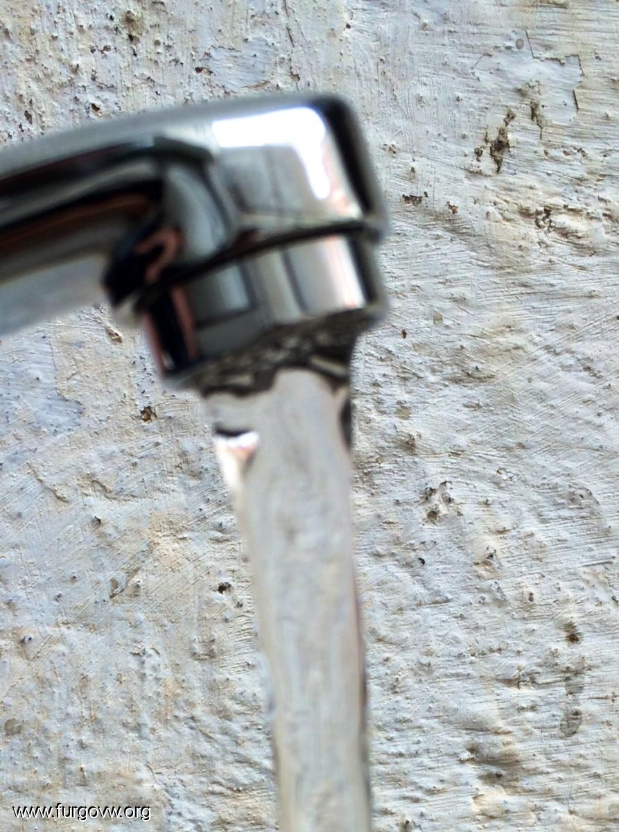

Encuentro bombas de 1.1bar y 1.75bar, cual recomendarias contando que la actual es de 0.6 y me sale un chorro asi:

Con esa bomba no tienes que conectar los cables. Eso es una bomba de presion. Solo conectar fria y caliente cada una en su sitio y adaptar el flexo a la salida y listo.
La bomba sumergible la de mas presion que tengas. De todas maneras antes prueba a quitarle al grifo el reductor de caudal de la punta. Igual es eso que te frena demasiado. Ten en cuenta que cuanto mas agua salga mayor es el. consumo. Si ves que sale bastante sin el reductor lo puedes eliminar o bien quitarle mallas de las que trae.
