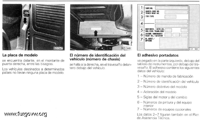

mira en la pegatina portadatos debajo del volante por la zona de los fusibles, ahí te pondrá el código de motor que llevaba en origen

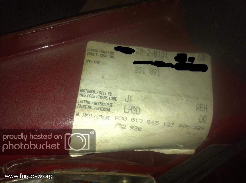

A mi me ha pasado una cosa parecida pero no igual. De fábrica salió con un motor, eso lo verás en la pegatina que te ha dicho haizkolari. La mía es asi:
Pues al importarla la cagaron al crear los papeles en la ITV y ahora aparece 1.6D (CS), pero yo llevo un 1.6TD (JX) de origen y ahora mismo montado.
Por lo tanto, te quedan dos opciones tras ver el motor que deberías llevar. Ir a al ITV a decir que te modifiquen la información bien convenciendoles con la pegatina o con el número de bastidor y mirando en algún sitio....o certificado de la Vw(130-150 euros) que certifique que llevas un Jx y no un CS

Correcto me confirman que me a pasado algo parecido lleva un 1.6d cs pero en papeles pone 1.6d jx es un error de cuando la importaron!!!!!!y le hicieron los papeles!!!
