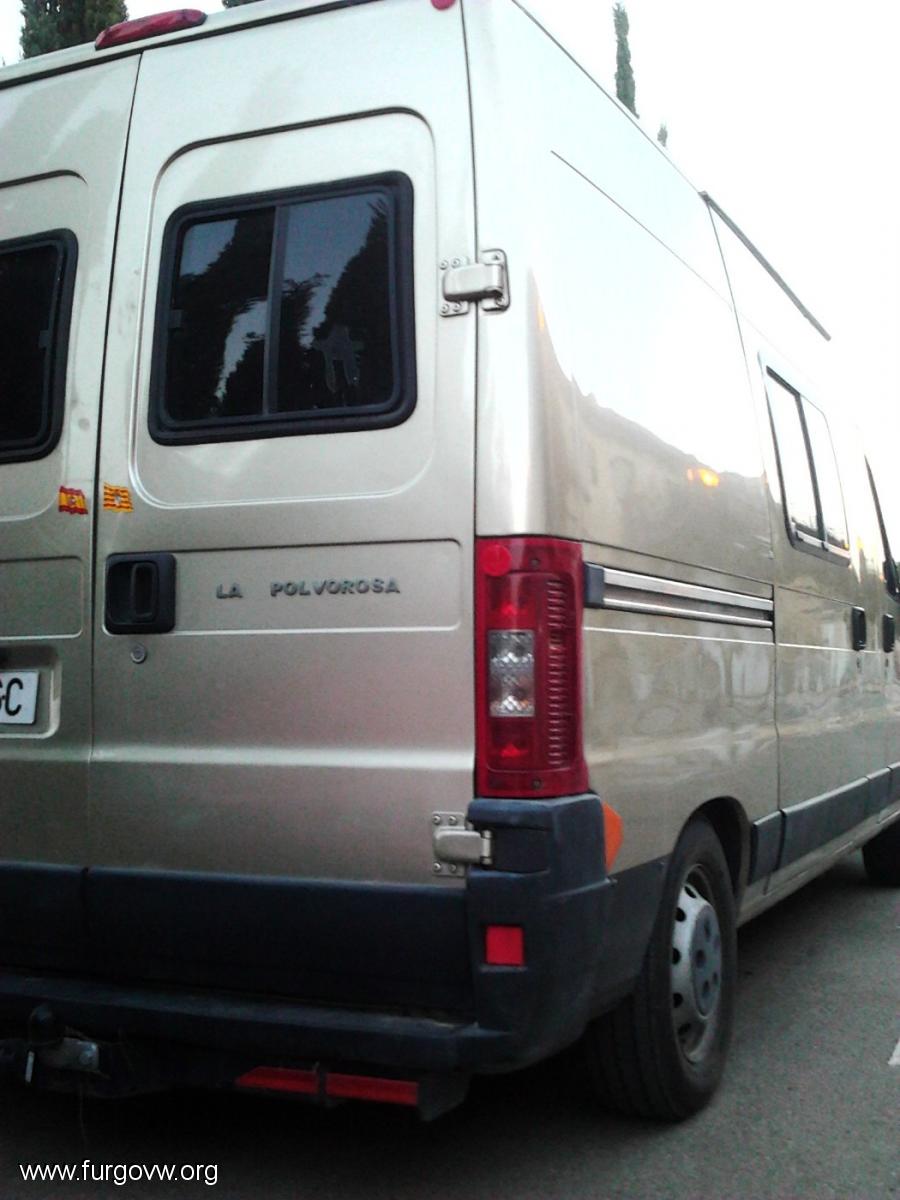

ahi va la foto de dany:
esta ajustada a tope, y en la que has puesto ahora se ve en el marco interior de las correderas, unas ranurillas que creo que sera por las que sale el agua.
probablemente esos agujeros no sean de evacuación, y sean simplemente porque si esa goma fuera hermética, no se podría meter al hueco si esta llena de aire.

Cita de: sergio_zaragoza en Junio 17, 2014, 01:08:11 am
Esa misma foto, es la que yo buscaba

resulta que las dos ventanas que compre son del mismo lado !!!!!!!  .meparto .meparto .meparto .meparto por eso se quedan asi las dos
Hoy he estado remirando la goma y efectivamente la puedo poner en la de mas afuera , la evacuacion de agua no sale por ahi !!! genial porque tengo margen para cortar chapa  .panico .panico , una vez presentada la ventana , hay que dejar 0.5 cm por todo el borde y asi la goma encaja bien
Asi que tendre que usar el sikaflex para pegar las ventanas bien pegadas porque con la presion nada mas creo que no valdria , luego pondre las evoluciones , a este paso lo hago descapotable jejej
muchas gracias welcome !! finalmente lo tengo claro , pillare esas gomas !!
