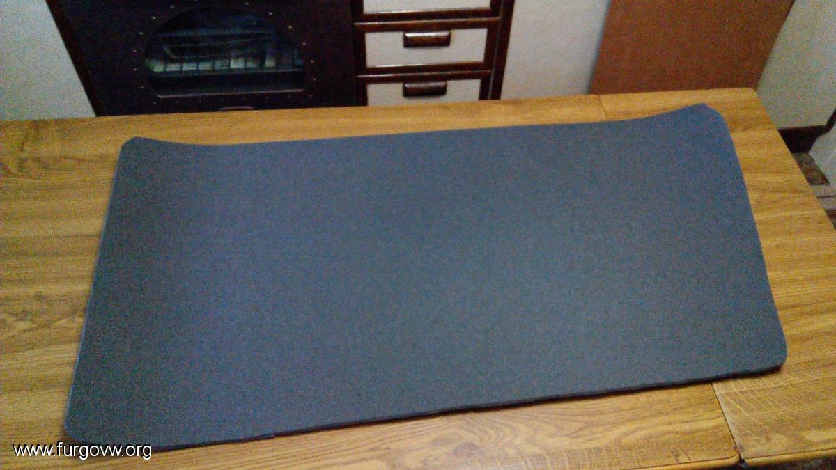

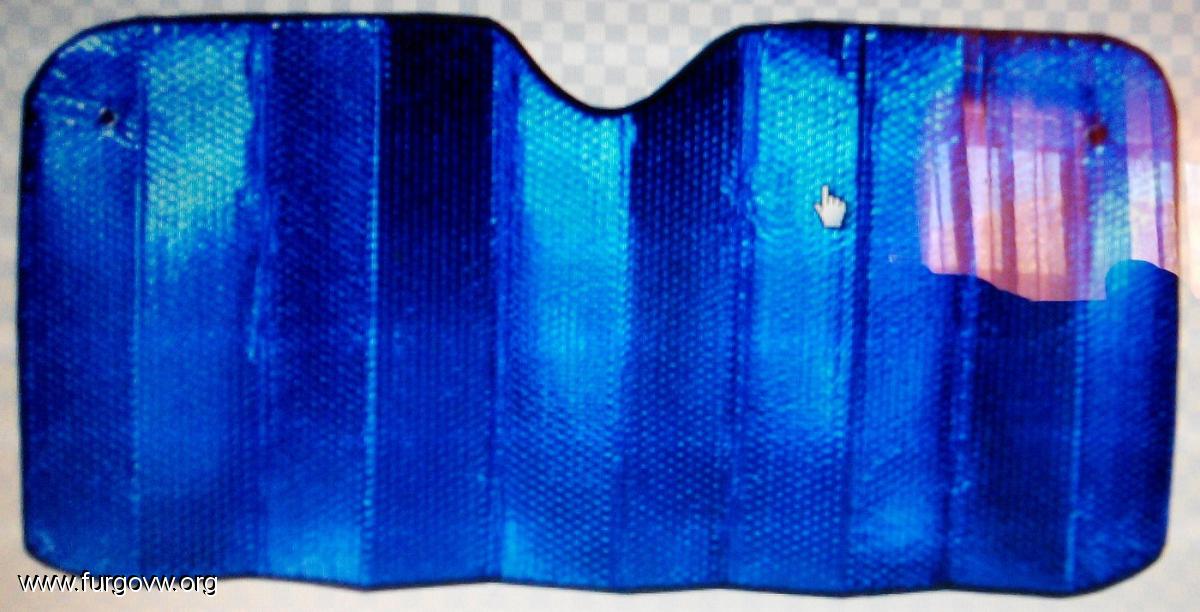

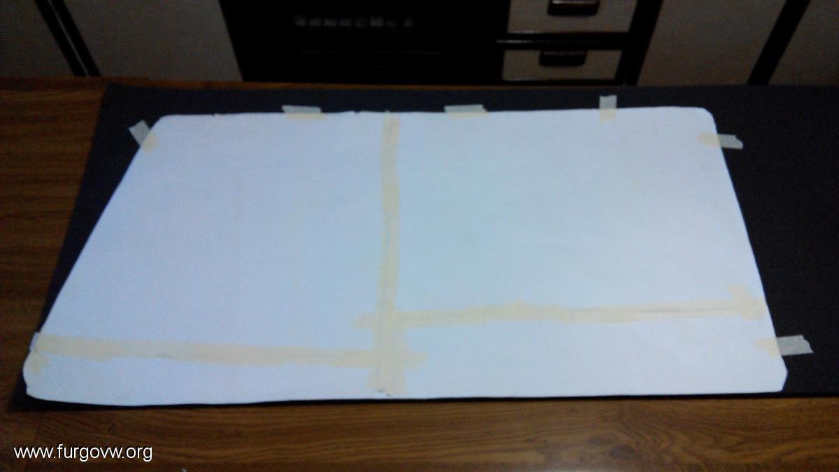

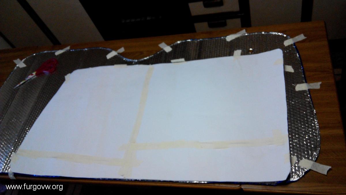

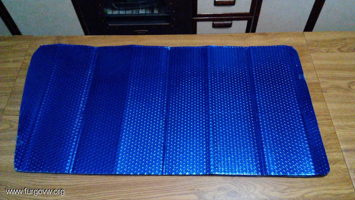

Tomando esta idea me he dispuesto a hacer algo parecido, con unos parasoles de los chinos.
y esterillas del Decathlon, de lo mas económico que se puede encontrar. Me hubiera gustado mas en gris pero...
Primero con unas cartulinas he sacado las medidas de las ventanas, una vez que tengo el molde hecho recorto el parasol y la esterilla
luego uno con cola de contacto la esterilla con el parasol y menos para la ventana delantera que por el tamaño si se suelta del sitio, para el resto se puede usar sin ventosa ya que la espuma de la esterilla hace que se sujete bien en los bordes.

magnifica mejora de tu brico anterior!!!
